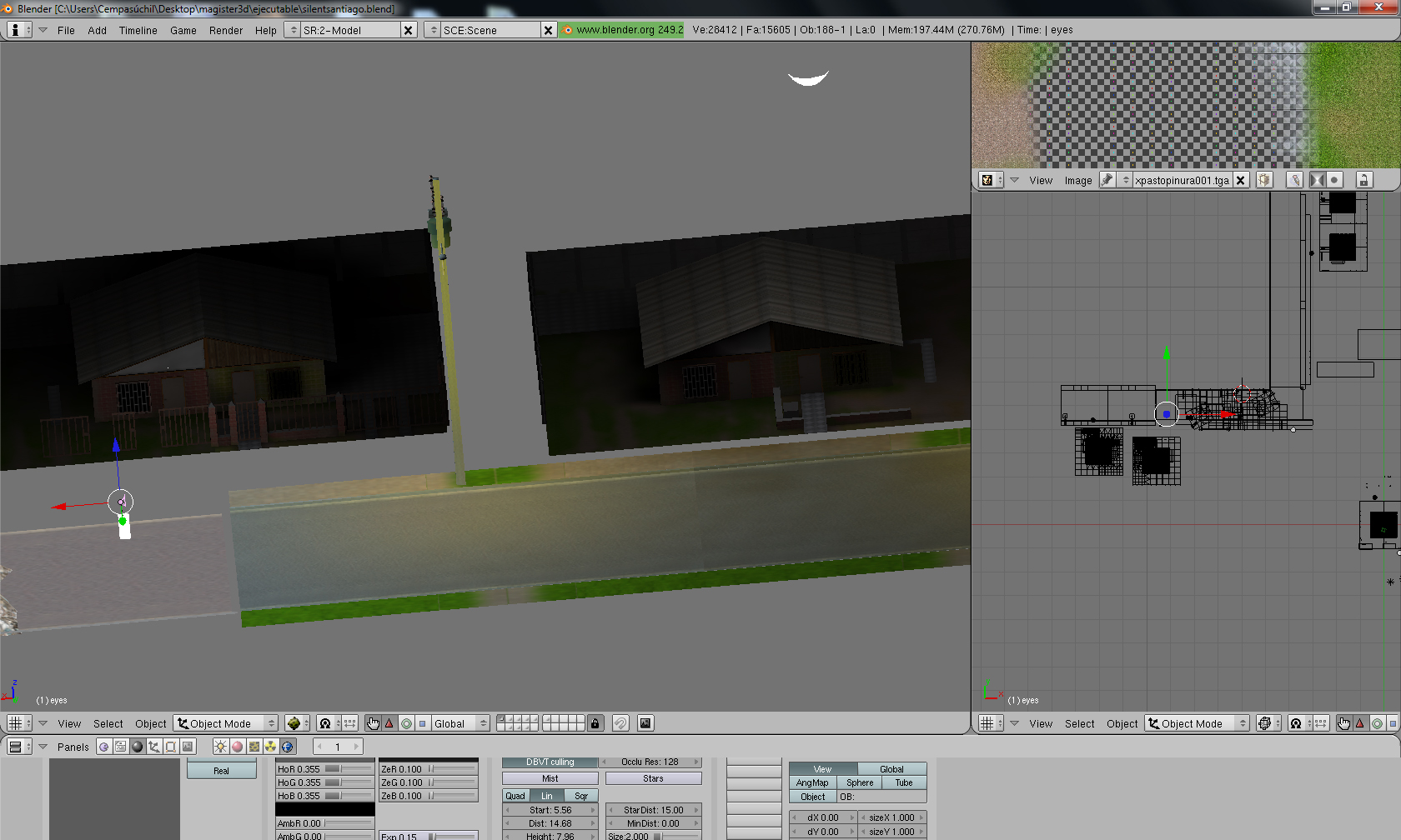

    Hola comunidad. Avanzando en mí proyecto, un videojuego que usa radiosity, me ha surgido un problema cuya solución aún no encuentro.

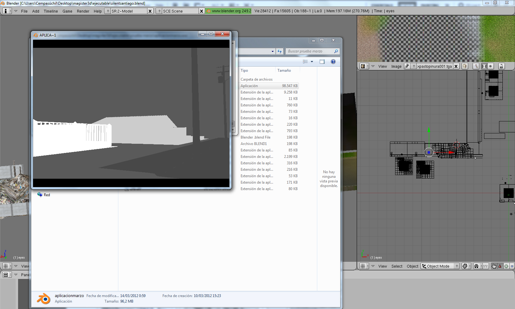

    Al aplicar radiosidad a ciertos objetos y exportar el proyecto a un ejecutable, las texturas desaparecen y solo se ve la silueta del objeto, pero han desaparecido las texturas. Es extraño, ya que las texturas se ven solo en algunos objetos, pero cuando los junto con otros (join Mesh) se les pierde la textura y no las puedo recuperar, dejo imágenes por si no he sido tan claro.
    De antemano muy agradecido cualquier tipo de ayuda, ya que este proyecto es muy importante. Saludos.
    Objetos con radiosity, se ven perfectos, pero.

    En el Game Engine se pierden las texturas y solo se ven las siluetas.

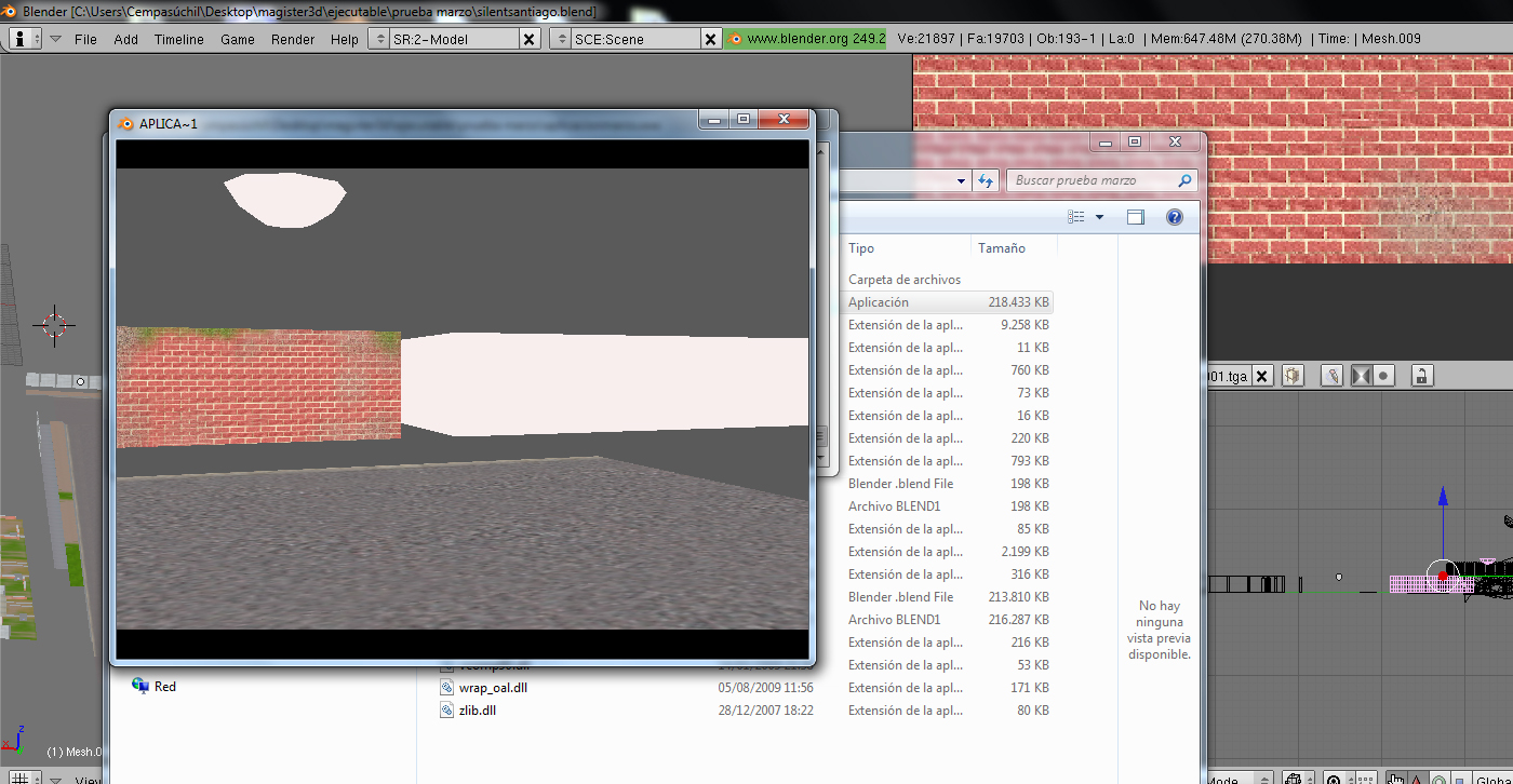

    Gracias por las respuestas. Ya he intentado lo que pusieron, pero aún no se resuelve. Encuentro que es muy extraño, ya que, cuando doy radiosity a cierto objetos simples, como un plano con textura, este si se ve bien en Game Engine. Pero otros objetos no.
    Empaqueté las texturas, cambié la opción del render, coloco el (*.blend) en la misma carpeta del ejecutable, pero nada.
    En la imagen se ve, a la izquierda un objeto sin radiosity y a la derecha, el mismo objeto, pero con radiosity (el mismo objeto y la misma textura).
