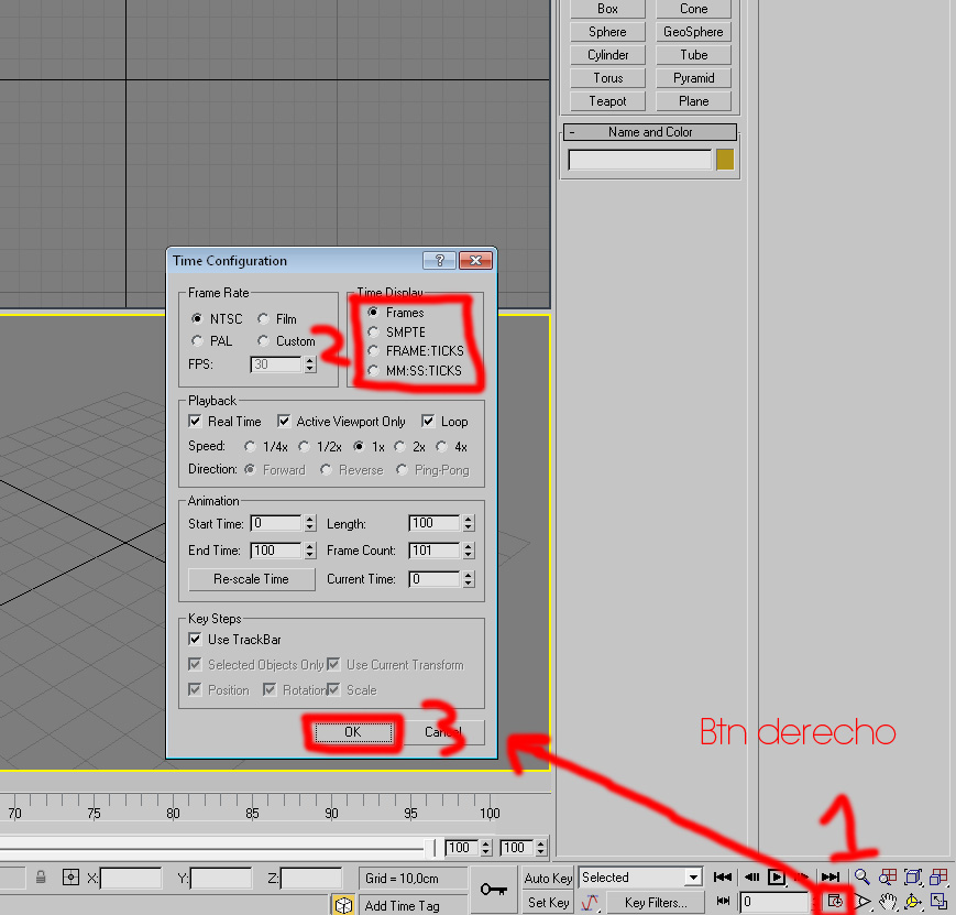

    Antes un saludo, pues como dice el título del mensaje necesito saber si hay alguna manera de controlar la línea de tiempo de la animación en lugar de usar fps, me gustaría utilizar segundos y mili segundos, es esto posible en 3d Studio Max?

    Esto para los fotogramas:

    Para las cámaras, puedes animarlas con el setkey y el autokey. Puedes, por ejemplo, atachar la cámara a una Spline y así moverla en función de la forma de la línea. Saludos.
