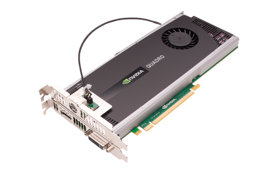

    Por cierto, sabéis para qué sirve el cablecillo este que viene con la Gráfica?
Nombre: quadro-4000-mac-cable-3qtr-medium.png
Visitas: 268
Tamaño: 166.4 KB
    El que se ve arriba.

    La verdad es no se ve demasiado bien ya que la fotografía es muy y no me muestra a dónde va conectado, pero a simple vista parece un cable que se conecta a la placa controladora de arriba qué da soporte a una salida adicional, aunque no puedo identificar el tipo.
    En cualquier caso, no se parece demasiado a este modelo.
