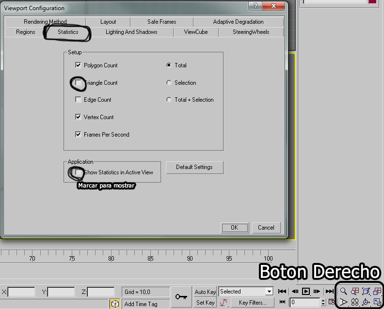

    Creo que la imagen que adjunto resuelve la duda.

    Muchas gracias, ahora lo pruebo.

    Lo malo de mostrar la estadísticas en el viewport es que cuenta todo lo que hay en la escena, incluyendo objetos escondidos. ¿no hay ningún otro método? Se me hace raro.
    Edito * perdonad mi estupidez y mi ceguera. Al lado marcando selección, todo arreglado.

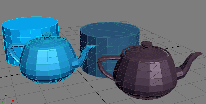

    No, serkber. El número de caras aumentaría, y ni hablar de las distorsiones de la superficie.
    La manera que deja la geometría exactamente igual es quitando el atributo de ocultas a las aristas que componen cada Quad. Paso a paso:
    1- Convertir a editable Mesh, entrar al subobjeto Edges, seleccionar todas.
    2- Ir a la persiana surface properties, botón visible.
    3- Listo. Cada Quad mostrara la Edge que deja dos triángulos visibles.
    A la izquierda con quads, y los dos segundos sólo tienen tris, y la misma geometría.
