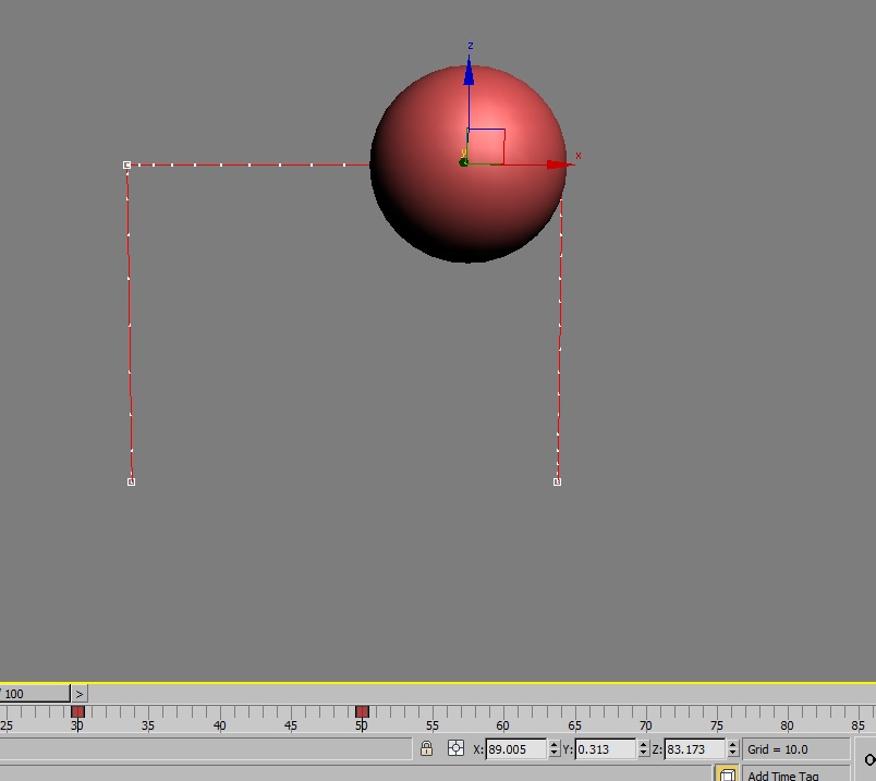

    Como ver la trayectoria de animación en maya?
    Hola amigos bueno después de un largo tiempo vuelvo hacer una pregunta? Bueno me encontré con un problema en el programa Maya 2011, Adobe Photoshop yo actualmente estoy aprendiendo + sobre este software ya que anteriormente utilizaba 3ds Max y el problema que me pasa con el Maya es que no sé cómo ver la trayectoria de una animation sea un objeto o personaje etc, Adobe Photoshop en 3ds Max puedo resolverlo y en Maya ni idea? Aquí dejo un enlace para que vean a que me refiero.

    77
    Maya Como ver la trayectoria de animación en maya?
    Hola. Lo pasas a modo animation y luego en el menú animate ves la herramienta create editable motion trial que te sirve para lo que estás pidiendo. Saludos desde Colombia.
