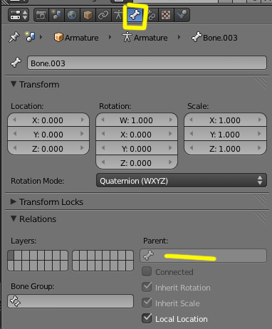

    El hueso que tienes de espuela (supongo que, el IK) no tiene que estar emparentado.
