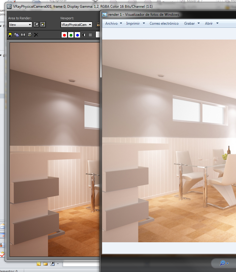

    Falso render
    Buenas, aquí os pongo una imagen que n ose porque siempre me pasa, en la ventana de render sale más oscura la imagen que en el visor de Windows una vez ya renderizada, ¿sabes a qué es debido esto? Gracias.
Nombre: problema.jpg
Visitas: 276
Tamaño: 339.6 KB
    1,621
    Falso render
    Al gamma.

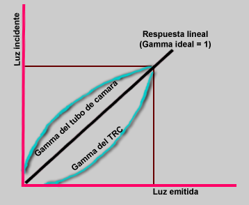

    Repito, no se refiere a la gama de colores. Si no a la respuesta tonal de un dispositivo y cómo se preajusta en los datos que se van a mostrar en él.
Nombre: Corrección_gamma.png
Visitas: 442
Tamaño: 31.6 KB
    El gamma del dispositivo sería la flecha (no mostrada) de los arcos azules mostrados en la imagen. Cuanto se desvía la representación de la gama (ahora si) de colores del dispositivo respecto a la situación ideal (lineal). corrección de gamma.
