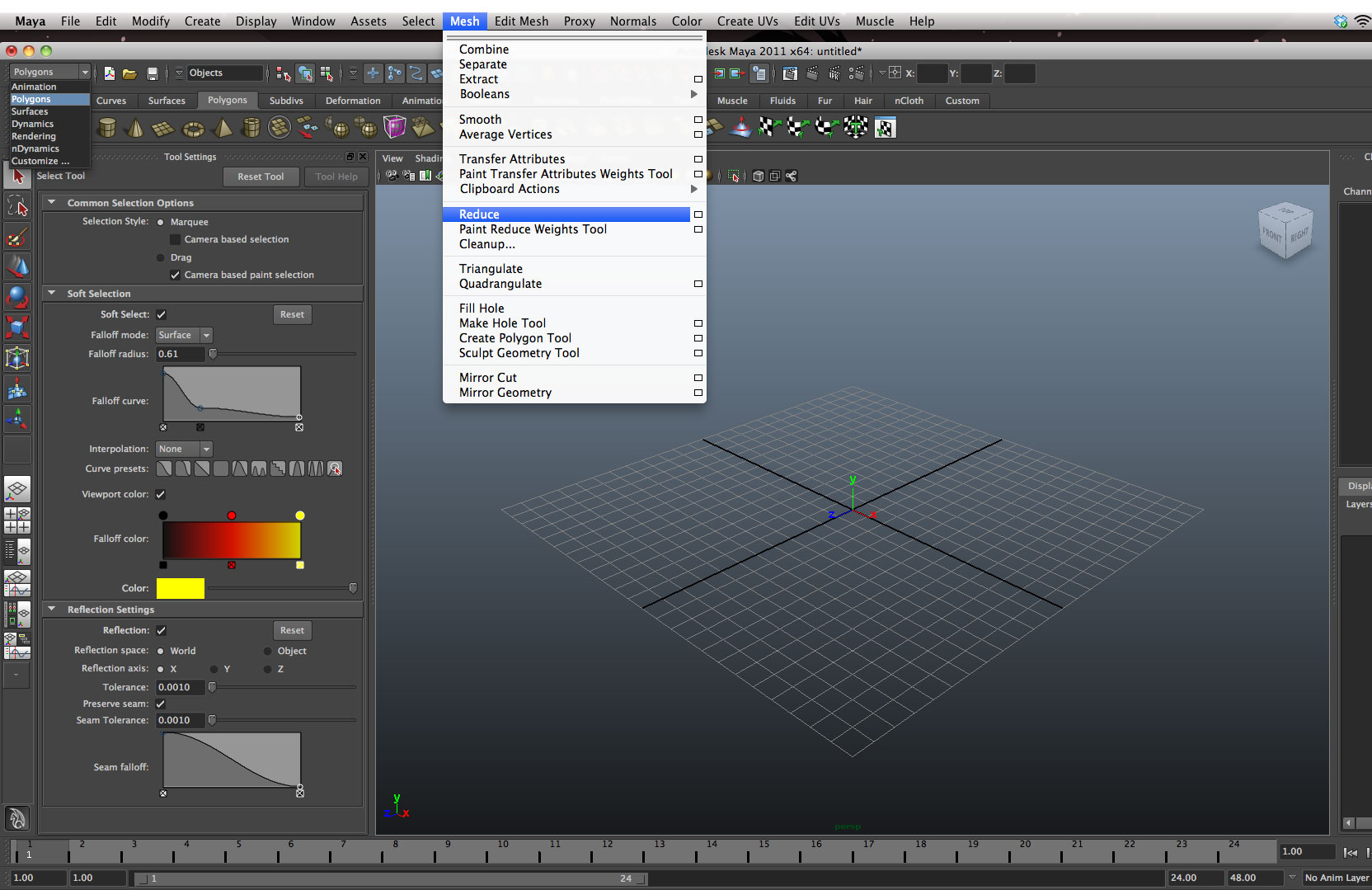

    Prueba lo siguiente: En la pestaña de la izquierda selecciona Polygons. En la barra de herramientas de arriba te vas a Mesh / reduce (dale al cuadrado que sale al lado para entrar en opciones y configurar al gusto).
    Te lo indico en la imagen.
    Espero que te sirva. Saludos.
Nombre: poly-reduce.jpg
Visitas: 5202
Tamaño: 265.3 KB
