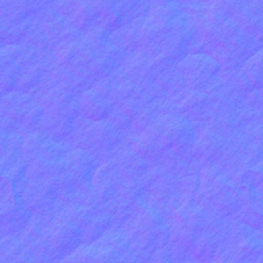

    Pues si tienes a mano la textura que usas para hacer el blend con dot3, me sería de gran ayuda, aunque me imagino más o menos como será.
  6. #56
    May 2008
    632
    Ayuda con directx 7
    Ok ya te la paso.

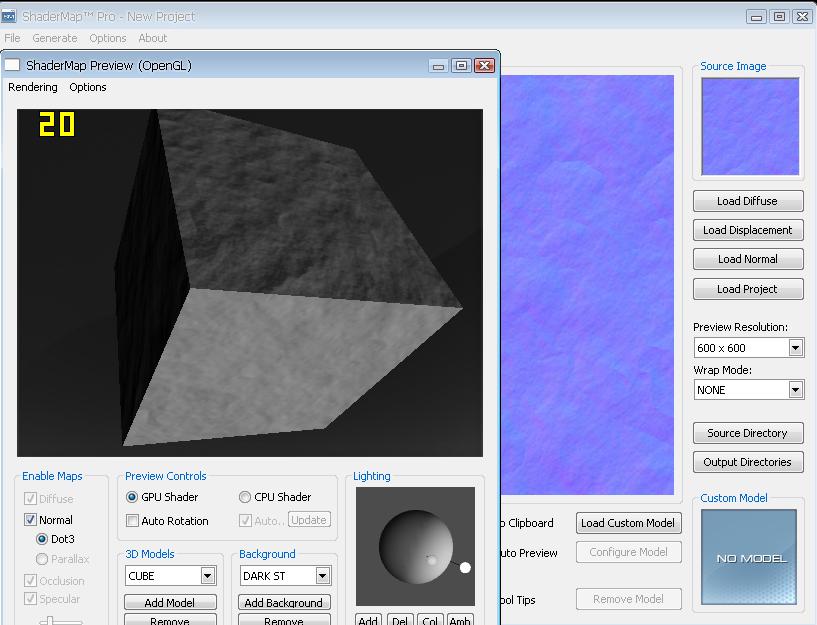

  7. #57
    May 2008
    632
    Ayuda con directx 7
    Con este programa haces las texturas azules, llamadas normales.

  8. #58
    Dec 2010
    1,668
    Ayuda con directx 7
    Pues yo pensaba que para hacer el agua sería mucho más complicado. Bueno tengo que hacer pruebas con todas estas cosas nuevas que me dijiste.
