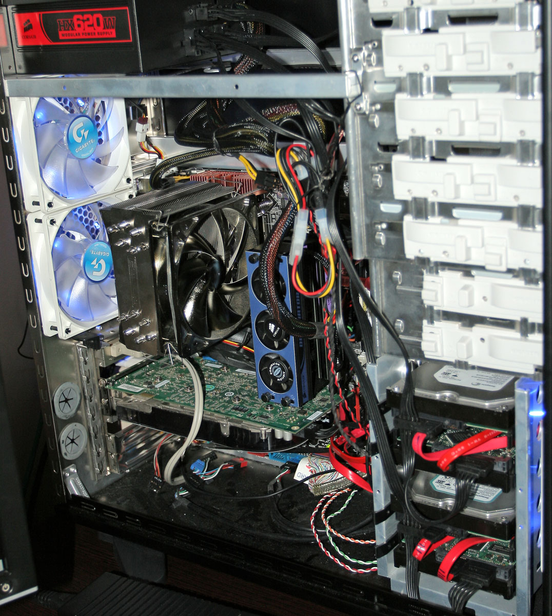

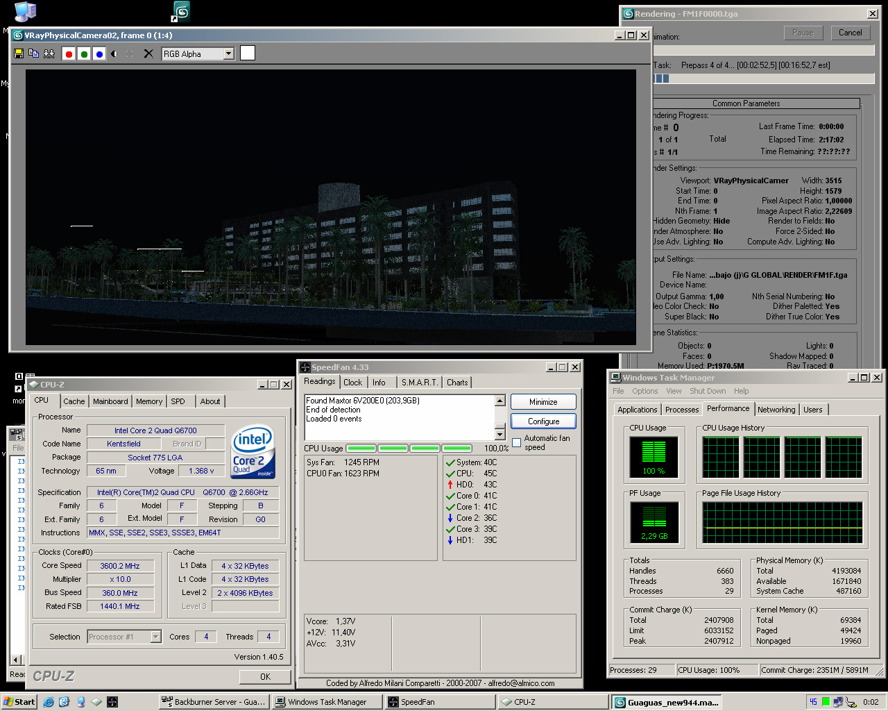

    Mis resultados:
    Q6700 2,6 Ghz @ 3,6 Ghz (ventila 1400-1600 rpm):
    Idle: 30-34 ºc.
    Full: 46-49 ºc.
    Es una bestia de disipa.
    Su instalación es sencilla, pesa, como todos los de su categoría, pero la placa aguanta bien, es grandito, así que, un mini torre no cabe, y en media torre posiblemente tampoco el ventila de 12 es importante, los hay baratos, pero se nota diferencia de unos a otros, en ruido, en fuerza de empuje, y en durabilidad.

    Oye Cabfl porque metes los raptor del revés?
  17. #67
    3,953
    Placa procesador y ram por 1-000 euros y pico
    No son raptor. Seagate 7200.10-16mb buffer (perpendicular).
    2xraid0 simplemente para separarlos, la posición da igual, así que, si puedes separarlos más girando 2 discos al revés, pues mejor, desde que los tengo así, se calientan mucho menos.
    Los ventilas de la torre giran a 800 rpm, no hacen ruido, los ventilas de la Ram los he puesto para probar, y no veo gran diferencia.

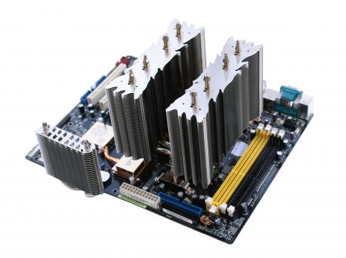

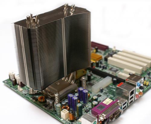

    Me se explico: El Thermalright ultra extreme, no es ese ese es ultra a secas, con 8 tubitos el ultra extreme tiene 12 tubitos.
    Pues en la página viene con ese nombre. Thermalright ultra 120 extreme
    ¿Tu no dirás este?
    Thermalright ifx-14.
Nombre: thermalright_ifx_14_6.jpg
Visitas: 166
Tamaño: 26.7 KB
    Última edición por 3dpoder; 09-03-2008 a las 23:35
  20. #70
    10,774
    Ah que los ventilas se ponen a los lados, joder es que no lo pillaba. Dexter elige bien los componentes que luego me copio.

    Es grandito, así que, un mini torre no cabe, y en media torre posiblemente tampoco.
    Vaya con el aparato, 16 centímetros de alto: alternate. Hardware - Software - Entertainment.
    La caja que yo montare, capricho desde hace casi 1 año tiene 20 centímetros de ancho. Sobran 4 centímetros, pero entre unas cosas y otras veo que la terminación de los heatpipes va a estar justa justa.

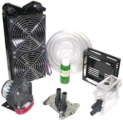

    Déjate de disipadores porque yo estoy igual que tú. Tengo un Noctua con ventilador de 120 milímetros y un Zalman led de los últimos (no tengo ganas de buscar referencias). El Noctua es mejor en temperatura por un par de grados, pero mucho mejor en sonoridad que el Zalman.
    Pilla una caja y un kit de agua como los de las fotografías que te pongo a continuación y verás cómo flipas. Busca algún analis de la caja Antec (la grande) porque es de lo mejor que hay en refrigeración y silencio. La Lian Li tiene una distribución de componentes muy eficaz, alejando la fuente de alimentación del procesador y poniendo el primer chorro de aire fresco al disipador de la CPU, además al poner la fuente así es muy fácil esconder los cables, no encuentro las fotografías de esta caja con componentes montados ahora, pero tiene muchos usuarios que montan auténticos pepinos y se mantien frescos, lo único que es aconsejable montar un ventilador o rejilla en la parte superior. El kit de refrigeración por agua es switech, está todo dicho.
    Los dos puedes comprarlos en pcomponentes.

    Siendo un disipa por aire, bien instalado, supera a la mayoría de sistemas de refrigeración líquida. Dexter, es este:
    aquí tienes la web oficial con los 2 modelos:
    Ultra extreme: Thermalright ultra120 extreme ultra:
    Thermalright ultra120a.

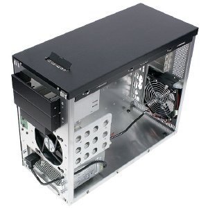

    Peluchón que caja es la primera la que tiene el ventilata arriba? Tiene buena pinta y me podría interesar, y ese kit liquido va con ella?
  25. #75
    Sep 2007
    92
    Ya la he visto de Antec, lo que no me va son las luces que lleva.
  26. #76
    Oct 2004
    3,854
    Parece la Antec nine hundred, unos 100 euros. Se la recomendaba el otro día a un amigo.

    ¿entonces? ¿Cuál es el que venden en PC componentes por 52EUR? ¿están mal las fotografías?
  28. #78
    Oct 2004
    3,854
    Vaya, muy bien, así si me equivocó con algo seremos dos para llorar, que eso siempre consuela.
  29. #79
    1,759
    ¿Entonces? ¿Cuál es el que venden en PC componentes por 52EUR? ¿están mal las fotografías? thermalright_ultra_120_extreme.
    Ese es el extreme. Y el otro que lleva el hueco en medio es uno nuevo. Pero te compensa más el extreme.
    De las fotografías no te fíes mucho en las tiendas. Si te dicen que es el extreme supongo que, te llegara el extreme, aunque en la fotografía a veces no coincida.
