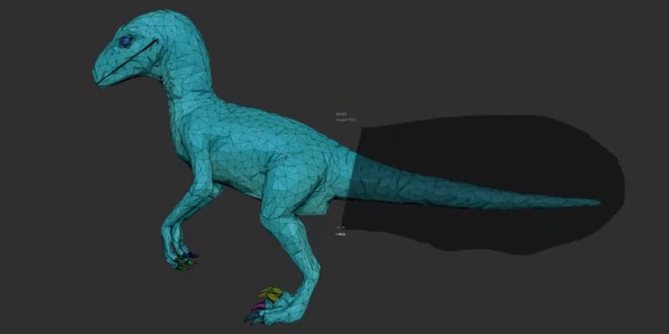

    El nuevo sistema Thick Skin limita los detalles esculpidos a la capa superficial de un modelo. Varias de las nuevas características de ZBrush 2021.5 están destinadas a replicar los tipos de efectos superficiales posibles en la escultura tradicional, imitando el comportamiento de la arcilla real.
    Uno de los más significativos es Thick Skin, un nuevo sistema que imita el suavizado en la capa superficial de arcilla a base de aceite con una fuente de calor.
    Cuando se activa, la escultura se limita a la capa de superficie de un modelo y no afecta a su geometría subyacente, lo que permite añadir detalles de superficie y, a continuación, borrarlo de nuevo a voluntad.
    En la transmisión online, Pixologic lo describió como una forma rápida de lograr texturas superficiales arcillosas.
    Otros casos de uso, como la adición de arrugas a los personajes, escamas a las criaturas o pliegues a la tela esculpida.
    Aunque los usuarios ya pueden detallar las esculturas de forma no destructiva utilizando Morph Targets para almacenar el estado base del modelo, Thick Skin se ve más intuitivo y versátil.
    Funciona con cualquier pincel ZBrush estándar, alfa y tipo de trazo, y el Grosor de la capa de escultura es personalizable, lo que determina hasta qué punto los trazos cavan o construyen la superficie.

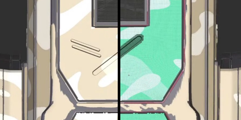

    Controle los detalles de la superficie con el nuevo sistema de contraste, el pincel SmoothAlt o las actualizaciones de Sculptris Pro, también introduce varias otras características que juegan bien con Thick Skin, incluyendo un nuevo sistema de contraste que determina la amplitud de los detalles de la superficie.
    Se puede ajustar globalmente, a través de un nuevo control deslizante Contraste en la sub paleta Deformación, o el efecto se puede pintar a mano usando nuevos pinceles ContrastTarget y ContrastDelta.
    Pixologic lo describe como particularmente útil cuando se imprimen modelos 3D, lo que permite acentuar los detalles de la superficie para que se impriman con mayor claridad sin el riesgo de alterar la escultura subyacente.
    La actualización también introduce un nuevo pincel SmoothAlt, que suaviza la superficie de un modelo con más suavidad que el pincel Smooth estándar, generando menos artefactos visibles.
    La funcionalidad ya estaba disponible en el software mediante el uso del algoritmo de suavizado alternativo y el ajuste de la configuración PolishStrength, pero ahora se ha expuesto como un pincel por derecho propio.

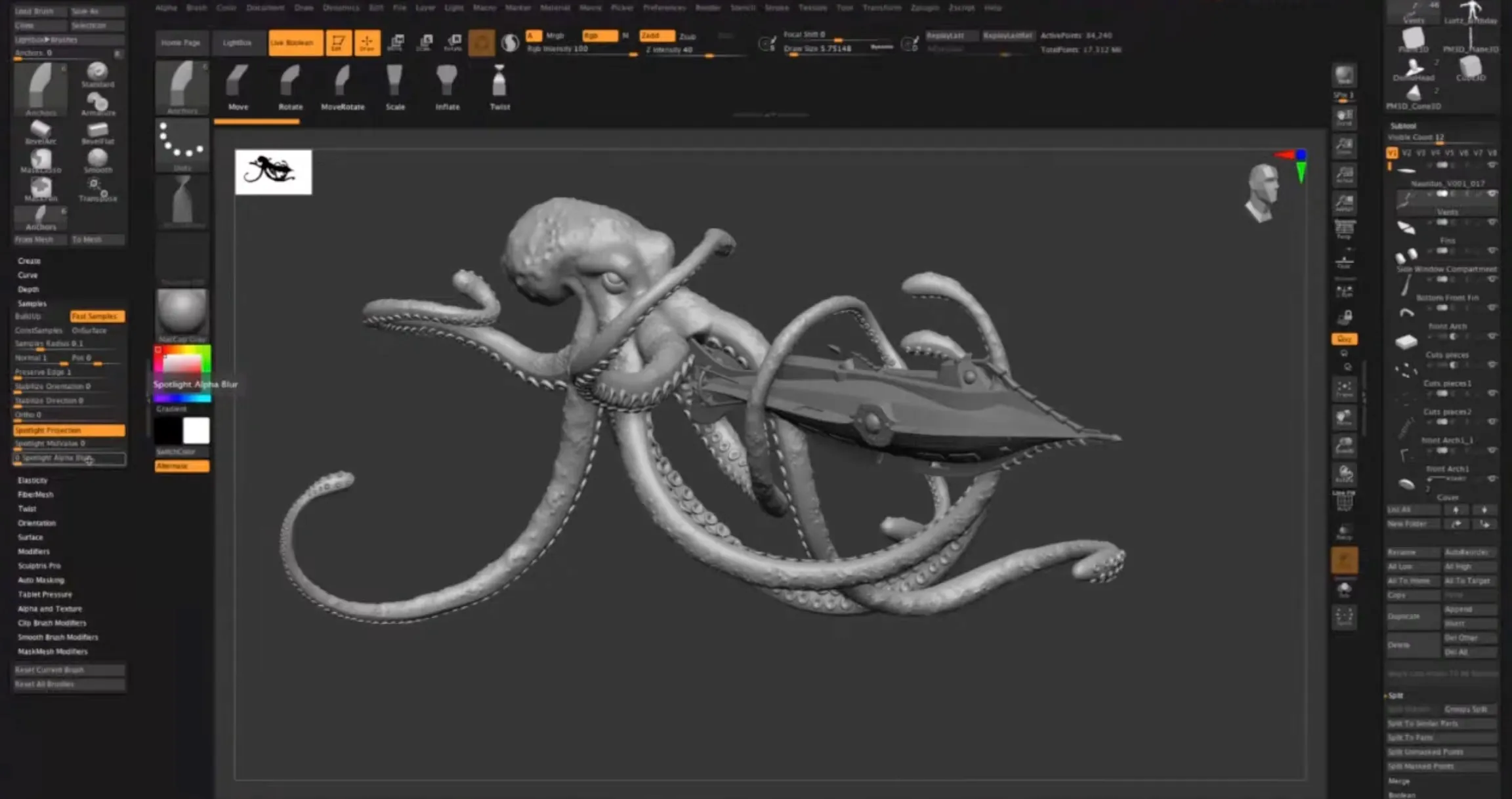

    New Snake Curve pinceles para exploración rápida de formas orgánicas
    New Snake Curve pinceles para exploración rápida de formas orgánicas. ZBrush 2021.6 también introduce otro nuevo conjunto de pinceles esculpidos basados en curvas, los pinceles Snake Curve, efectivamente, el popular pincel SnakeHook aplicado a una curva de perfil.
    Los artistas pueden dibujar una curva guía en la ventana gráfica y, a continuación, dibujar la superficie de una malla a lo largo de esa curva.
    Parecen ser grandes herramientas para la exploración de formas durante el diseño de criaturas, desbaste de las formas de las extremidades y las cabezas con trazos de barrido rápido.
    Durante la demostración, el gerente de desarrollo de productos 3D de Pixologic, Paul Gaboury, incluso los apoda los "cepillos Bob Ross" por su capacidad para sugerir formas orgánicas detalladas con poco esfuerzo.

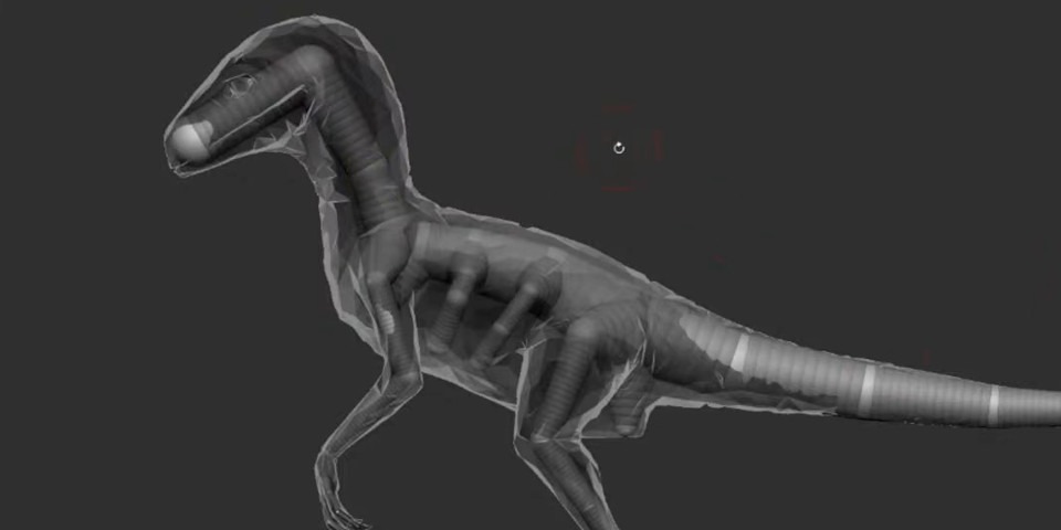

    El nuevo pincel de SnakeCurve funciona con el modo Sculptris Pro, que te permite dibujar una curva en un modelo y luego tirar de ella para crear extrusiones orgánicas.
