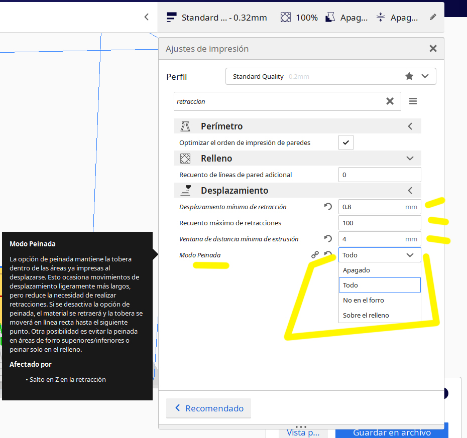

    Arreglado al final. Menos mal! No he parado de darle vueltas y al final era el laminador CURA!
    En desplazamiento en Ventana de distancia mínima de extrusión lo tenía en 10 en color naranja. Lo he puesto a 4 porque me ponía que tenía que ser un valor casi aproximado a la distancia de retracción que está en 2.
    Lo más fuerte es que cuando pongo valores predeterminados de la impresora me vuelve a poner el 10.
    Solimán gracias, que veo que intentas ayudar bastante por el foro. Los videos que tienes muy bien. El soporte en árbol lo he descubierto gracias a ti. Ya no está en experimental.
    Lo dejo en 4 o lo acerco más a 2? Sino ya iré probando.
    Un saludo a todos y gracias

    A mi me pasa lo mismo estaba a 10, lo voy a poner a 1 que es mi retraccion para PETG y lo pruebo.
    Gracias Mil
  20. #20
    Mar 2021
    12
    Cita Iniciado por nacintur@gmail.com Ver mensaje
    A mi me pasa igual esta a 10 en naranja en Cura, lo voy a poner igual que la retraccion y pruebo.
    Mil gracias.

    Sigo investigando. He impreso el cubo que viene en el USB y perfecto. Nada de ruido. Me he fijado que el archivo es .GCO y los demás que impreso ha sido en GCODE.
    Supongo que si hay alguna manera de descifrar los parámetros de impresión del cubo se podría solucionar el problema.
    ¿Habéis probado de imprimir el cubo y como os ha ido con el?
    Decir también que he estado mirando con más calma la rueda reguladora del extrusor y fijándome mejor en nivelar la cama antes de imprimir el cubo.
    Así que luego he puesto un GCODE del Cura y el Clack casi ha desaparecido, pero tengo otros ruidos de vez en cuando no tan molestos. Sera cosa de ir configurando.

    De todas formas, todo esto se tendría que arreglar desde el CURA o Slicer que utilices, donde estas opciones tienen muchos valores a cambiar.
Nombre: retraccion.jpg
Visitas: 1205
Tamaño: 309.8 KB

    Buenas! hoy he probado en cambiar el número de la distancia de retracción que salía en naranja y no me ha variado en nada el ruido, es más la primera capa me ha salido fatal, me resulta curioso como está saliendo este problema a tanta gente y hace año y medio parecía que este problema no existía.
  33. #33
    22,333
    Cita Iniciado por Guillerbm Ver mensaje
    A veces suele ser por un simple tornillo mal regulado o hasta por que el tubo de teflón que tengas puesto, se haya gastado o doblado, etc.

    Bueno al fin he detectado cual es la pieza que falla y produce el clack imprimiendo bien. Es el Idl Arm. En los foros de Telegram de Artillery está explicada la solución.
    Por lo que he entendido cada clack que hace es el Idl Arm recolocándose en su posición. Si os pasa como a mí seguro que el muelle está tan tenso que hasta el muelle se dobla.
    Os sugiero que os metáis en los foros de Telegram y busquéis la palabra clack o clac.
    Un saludo a todos y gracias.
    Hola, ¿quieres decir que la rueda que empuja la palanca de retención del filamento esta apretando demasiado el muelle y por eso suena?
    Sí. Prueba a aflojar el máximo la rueda que da presión y cuando esté aflojada del todo calienta el extrusor para que salga filamento. Entonces ves girando la rueda de presión al muelle poco a poco hasta que cuando tires del filamento la rueda del extrusor gira sola.

    PRUSA SLICER
    Buenas. Gracias a este video, creo que esta resuelto el problema. Al menos a mi me lo resolvió.
    https://www.youtube.com/watch?v=dt4_...annel=RDStudio
