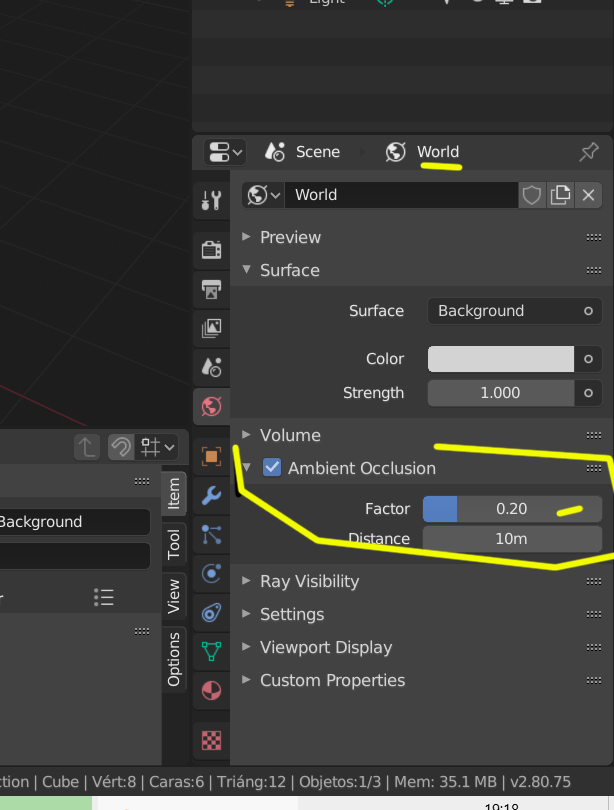

    A parte de las luces, se puede poner en el WORLD una imagen de tipo HDR en el Environment.
    O activar el AO (Ambient Occlusion).
    Lo hice pero sigue igual
