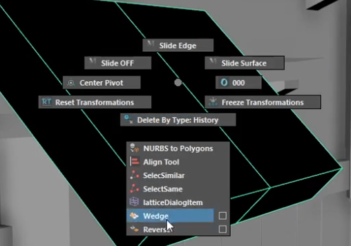

    En un video he visto que la persona usaba un Marking Menu.
    Mi duda es que no sé que teclas usa para sacar el Marking Menu.
    Igual es un Marking Menu personalizado o uno que viene por defecto, no lo sé.
    El Marking Menu es el siguiente:

    Lo sé, he intentado varias combinaciones de teclas para abrir diversos Marking Menus, y ninguna me abre ese en particular.
    Mi pregunta es: para abrir ese Marking Menu ¿debo usar una combinación de teclas que desconozco? o ¿es un Marking Menu personalizado?

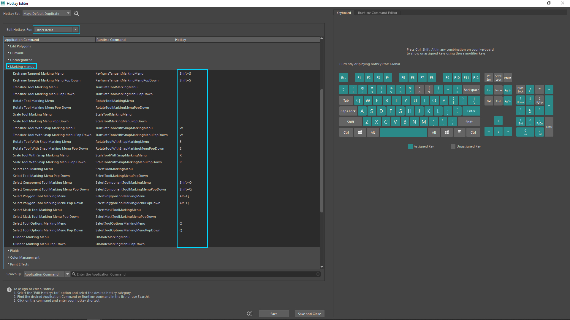

    Estuve investigando y si entras en Windows>Settings\Preferences>Hotkey Editor, puedes ver cada tecla que función tiene, y como ves en la imagen, en el apartado de Marking Menus, no hay ninguno con esas opciones, así que debe ser personalizado.

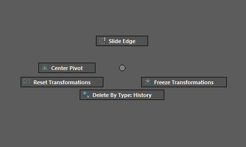

    Buscando por ahí llegue a tu video antes de que respondieras, y gracias a ese video y buscando algo más de información conseguí crear un Marking Menu.
    No lo hice como el de la fotografía de arriba, ya que, tiene opciones que no necesito ahora mismo y sobran.
    Muchas gracias por tu aporte, me ha ayudado mucho.
    Ya me estaba volviendo loco siguiendo los videos y sin saber como abría ese Marking Menu.
