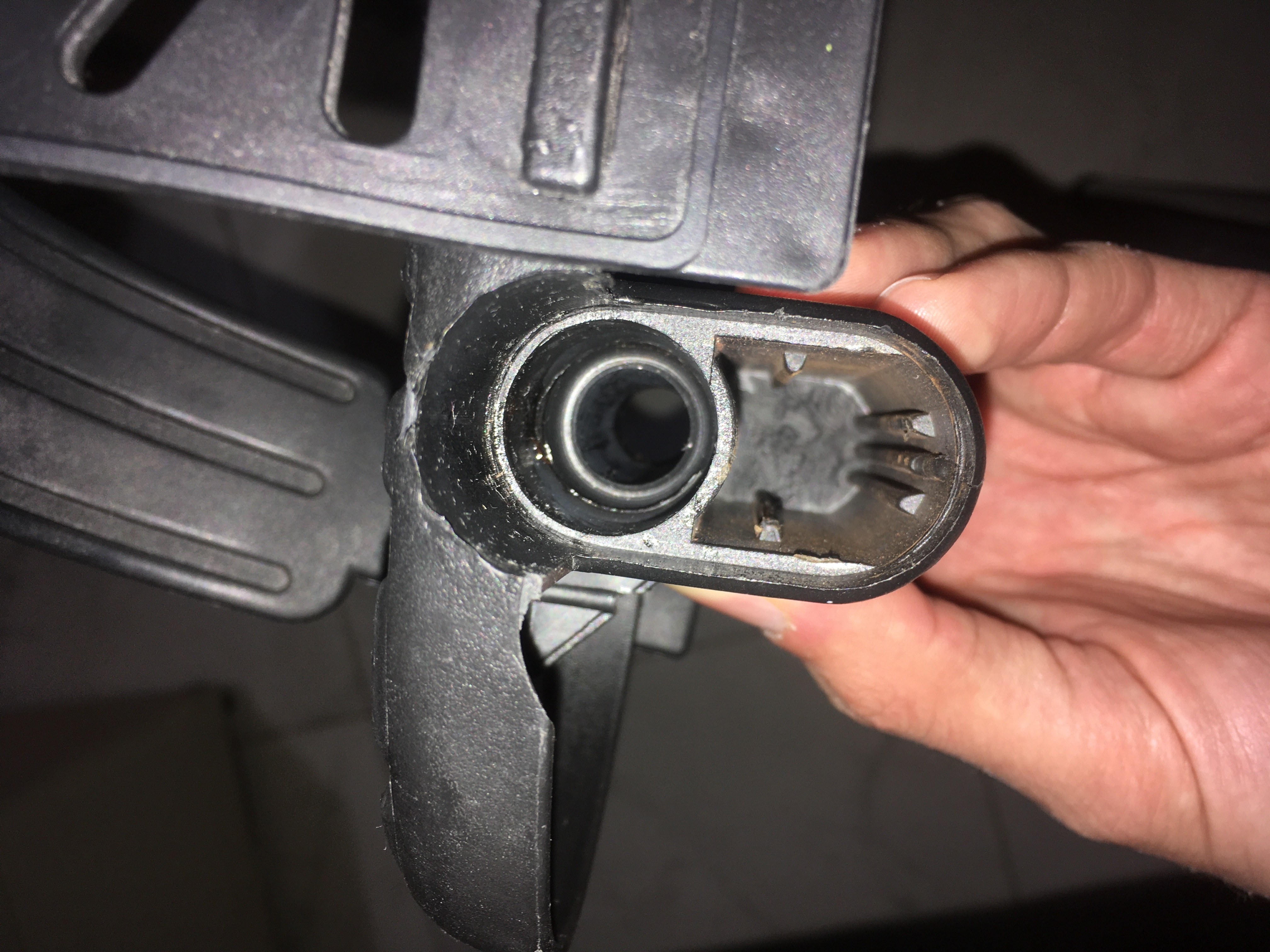

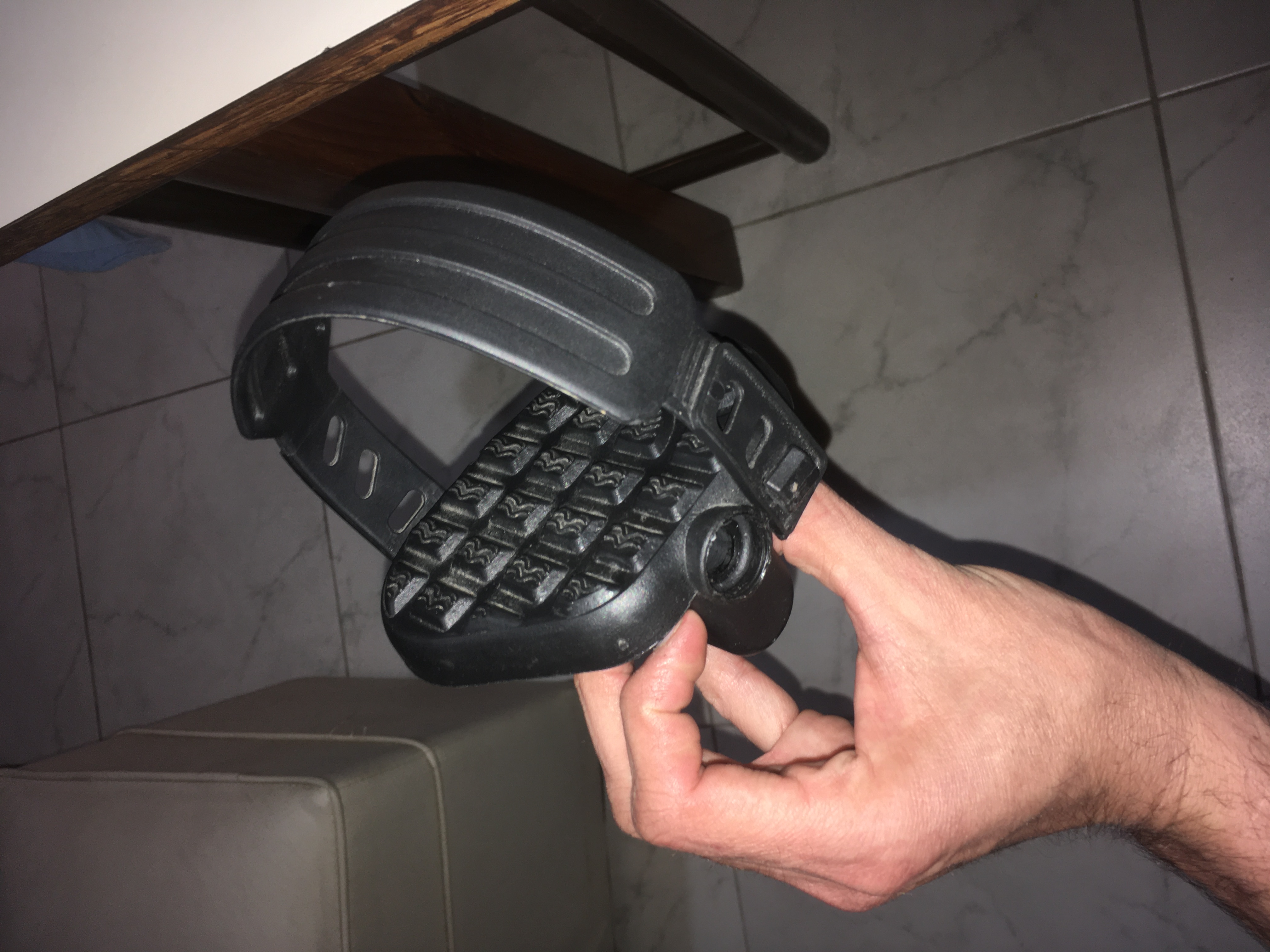

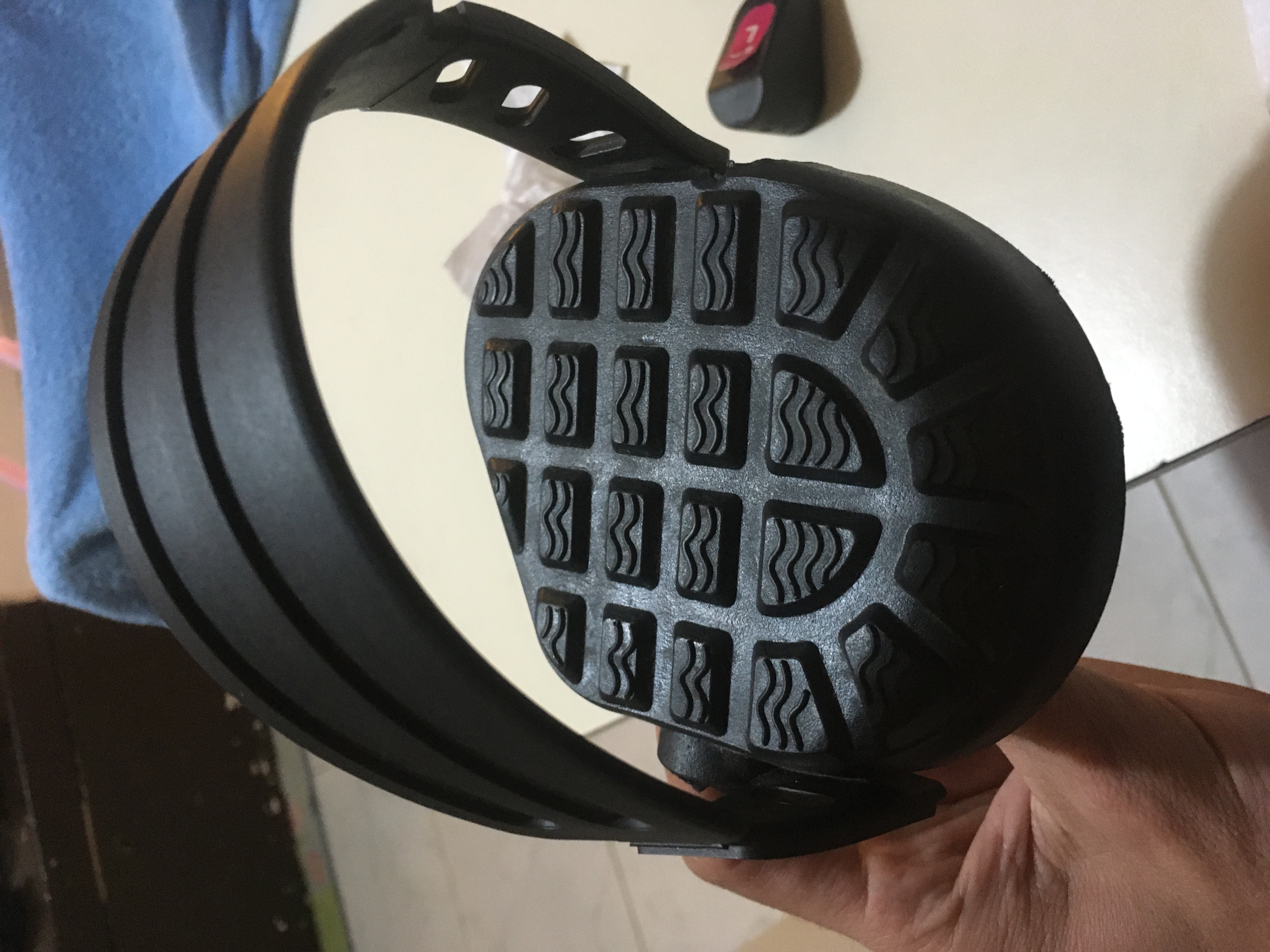

    Buen día a todos. Me inicié hace poco en la impresión 3d, estoy intentando imprimir un pedal de bicicleta fija (para hacer gimnasia), la pregunta en cuestión es : soportará el esfuerzo el pedal o se romperá muy rápido. Voy a adjuntar una fotografía para mostrar el pedal en cuestión.
    A ver qué me sugieren, gracias. 😉

    Yo creo que para ese tipo de piezas, lo suyo sería utilizar fibra de carbono.
    El problema es la temperatura, que según marcas te puede pedir hasta 260 grados y no todas las impresoras llegan a esa cantidad (sin problemas).
    A parte que seguramente necesita boquillas especiales de acero endurecido.
    Entre PLA y ABS, el ABS es más duro, tal vez te sirviera, pero si hay mucha fuerza, lo mejor la fibra de carbono.
    Hay ahora un filamento llamado PLA - Fibra de carbono, que no requiere cama caliente y con temperatura normal, pero no sabría decirte como queda, pues no lo he probado.

    Puedes probar, y sí tiene que aguantar mucha fuerza, al 100% eso está claro.

    Yo estoy imprimiendo PETG ahora mismo, a 230-235 grados y con cama a 60 se imprime de lujo, es bastante más resistente que el PLA y un pelín más elástico, (pero sigue siendo un material rígido), aguanta mucho mejor el calor, también es resistente a la mayoría de disolventes, como la acetona por ejemplo, el único contra que tiene frente al PLA es que es muy baboso y nunca van a quedar las piezas tan finas como con PLA.
    El ABS yo solo lo uso cuando le quiero hacer un tratamiento de acetona a la pieza para que quede superfina, si es para que aguante, prefiero PETG.
    Respecto al PLA con fibra de carbono, no merece la pena, porque si bien puede ser un poco más resistente, el problema que tiene es que al estar impreso por capas, las fibras de carbono que lleva (si es que lleva fibras, porque lo normal es que lleve polvo) no van a servir nada más que para una cuestión estética, porque la pieza partiría entre capas como un PLA normal.
