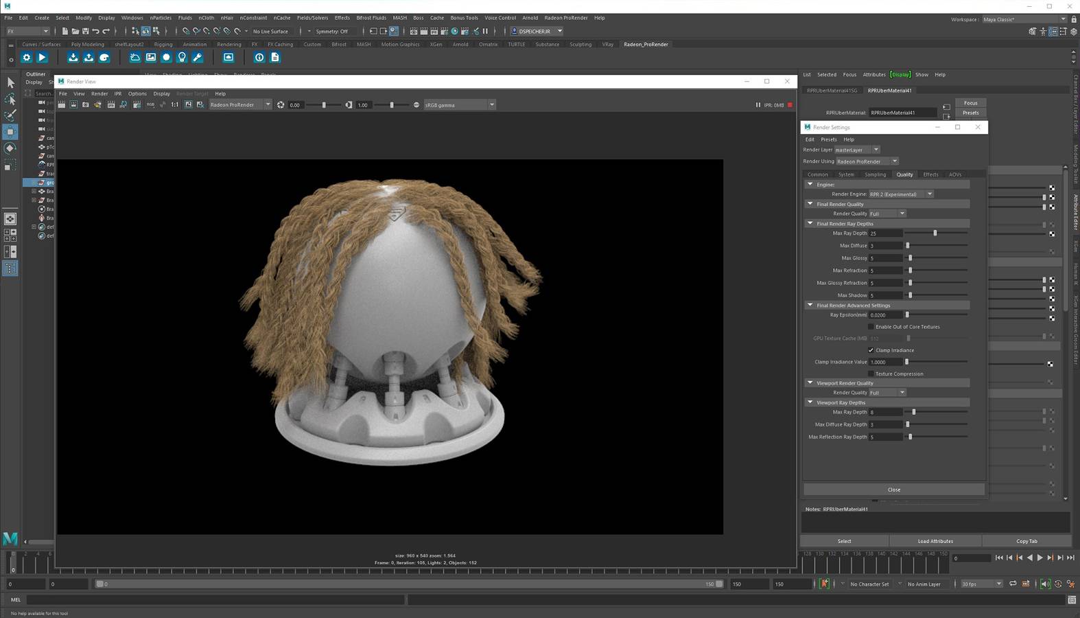

    En lo que respecta a Maya
    En lo que respecta a Autodesk Maya, algunas de las actualizaciones incluyen compatibilidad con el sistema de cabello dinámico nHair de Autodesk Maya, compatibilidad con objetos de caché GPU Maya (archivos Alembic), Denoise de ML mejorada y agregar la capacidad de asignar un atributo "Light Group ID" a las luces. Con el AOV correspondiente, esto permite a los artistas separar la iluminación a través de grupos de luces.
    Se ha agregado compatibilidad con beta para RPR 2.0 y la capacidad de usarlo para Maya Interactive Photorealistic Render (IPR).
    Se ha actualizado el script de conversión de Arnold a RPR.
    Se añade compatibilidad con Maya nHair.
    Se crea un campo a los nodos De transformación para establecer el ID de objeto RPR (utilizado con el ID de objeto AOV).
    Se implementa compatibilidad con texturas UDIM (Mari) en el nodo Archivo.
    El tiempo de sincronización y procesado ahora se muestra en la consola de Maya.
    Un archivo config.json para la representación a través de la línea de comandos o la nube se exporta con un archivo (*.rpr).
    Se ha mejorado la velocidad del filtro ML de Denoise.
    Se implementa la capacidad de asignar un atributo "Light Group ID" a las luces. Con el AOV correspondiente, esto permite a los artistas separar la iluminación a través de grupos de luces.
    Se implementa compatibilidad con secuencias de texturas de imagen para el nodo Archivo de imagen.
    Se añade compatibilidad con objetos de caché de GPU Maya (archivos Alembic).
    Para los usuarios interesados en probar los últimos desarrollos en el plugin Radeon ProRender para Autodesk Maya, se publicará una compilación de desarrollo semanal los futuros lunes. Consulte Github o siga el repositorio en Github para obtener actualizaciones semanales.

    Radeon ProRender 3.3 para Autodesk Maya
    Radeon ProRender 3.3 para Autodesk Maya, esta actualización ofrece mejor soporte para renderizar volúmenes, además de poder exportar a DeepEXR.
    Nuevas características de Radeon ProRender 3.3 para Autodesk Maya
    Se ha agregado compatibilidad con la representación de volúmenes heterogéneos y niebla al modo RPR Full. Los volúmenes simulados ahora se representan en CPU y GPU.
    Se ha agregado una opción de exportar archivos DeepEXR para componer.
    Los archivos DeepEXR contienen múltiples muestras de profundidad, lo que permite componer mejor con profundidad.
    Se ha agregado soporte para el nodo Voronoi Texture.
Nombre: Radeon ProRender 3.3 para Autodesk Maya.jpg
Visitas: 635
Tamaño: 237.6 KB
    Problemas conocidos solucionados en Radeon ProRender 3.3 para Autodesk Maya
