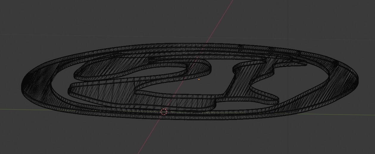

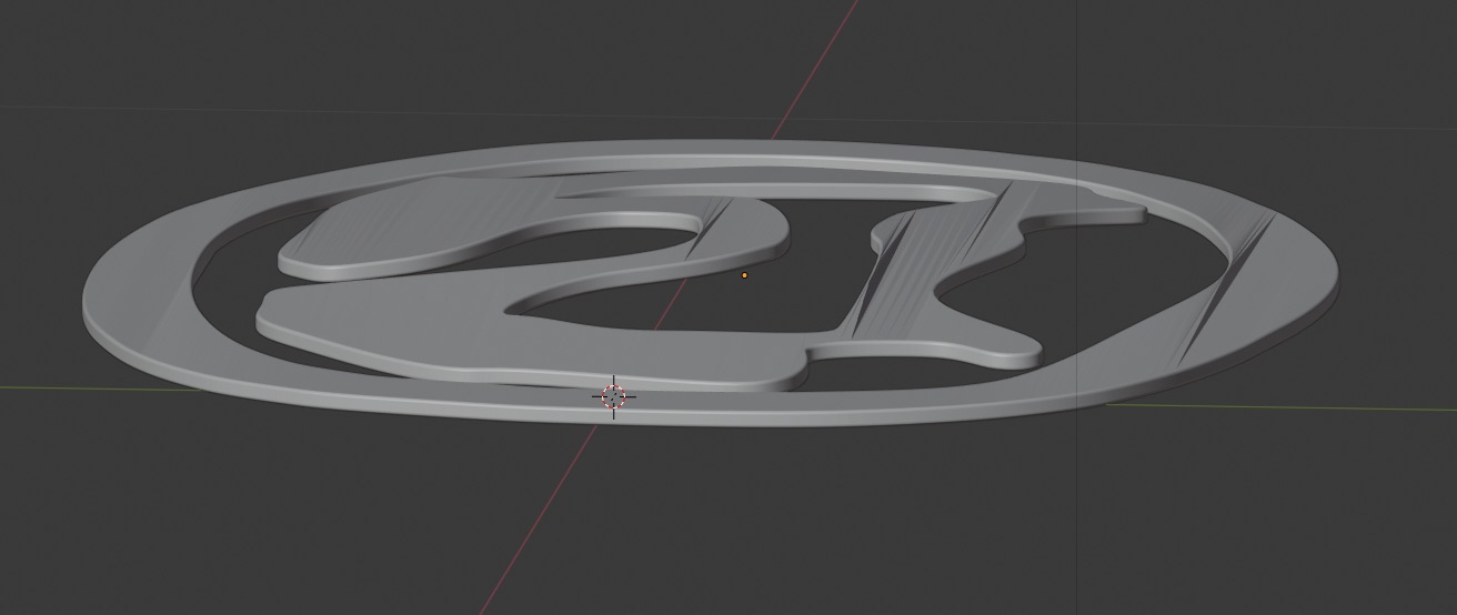

    Hola. Llevo poco tiempo trabajando con Blender, tengo un problema al tratar de pasar un diseño vectorizado para crear diseños.
    Una vez tengo las curvas en Blender después de importarlas, al extruirlas y darles el Bevel me encuentro con que las caras que crea son bastante irregulares y cuando quiero modificarlo no me sale lo que pretendo.
    Se trata de un diseño para una hebilla de un cinturón, le doy forma al conjunto con el modificador Lattice y es ahí cuando me encuentro con el problema.
    Básicamente lo que querría es saber como poder crear una malla un poco más cuadriculada para poder modificarla de manera sencilla, ya que me interesaría hacer más diseños como estos a partir de diseños vectorizados.
    Muchas gracias de antemano.
    Posdata: como creo que no se va a entender mucho adjunto fotografías y el archivo en cuestión.

    ¿Y no sería más fácil el hacerlo primero plano (sin volumen) y una vez tengas el Lattice darle luego una extrusión o mejor un Modificador de tipo Solidify?
    Me encuentro con el mismo problema, una vez lo paso a malla, independientemente antes o después de aplicar el Lattice, me crea el mismo tipo de malla.
    Si intento aplicar remesh cuando esta aún plano de todo simplemente desaparece todo, cero caras, cero vértices.
    En las propiedades de la curva, antes de transformarlo en malla, me permite modificar la resolución en el eje "U" peo no en el otro ("V"?) con lo cual puedo aumentar la cantidad de líneas horizontales de la malla pero no las verticales.

    Bueno, pues después de probar varias opciones creo que la que mejor se adapta a lo que busco es aplicar el Remesh con la opción Voxel, en la versión 2,82 no la vi así que tuve que actualizar a 2,83 y sin problema, afinando el Voxel size proporciona una malla bastante detallada sin deformar los bordes, incluso después puedo aplicar un Decimate sin problema.
