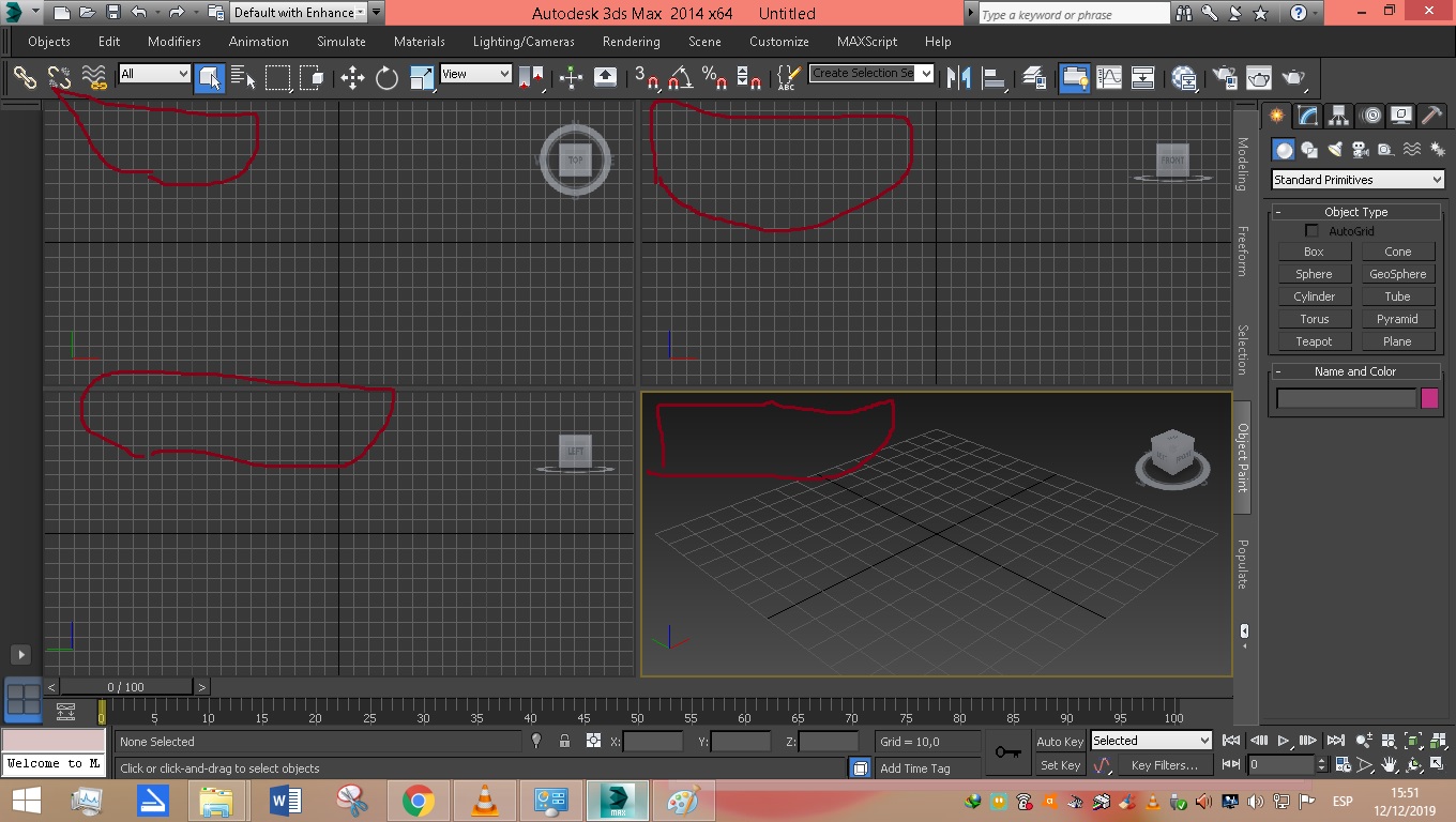

    Hola a todos, soy nuevo en el diseño en 3d y no sé muchas cosas, tengo unos pequeños problemas al crear una persona en 3d, utilizo el 3dsmax 2014 y lo he instalado bien y no me aparece unas opciones como se ve la imagen,
    Nose porque no aparece esas opciones ami.
    Se le agradece su ayuda

    Ya descarge 3ds más 2018 claro que tenía esas opciones pero no era la que buscaba
    Porfavo como saco las mismas opciones que tiene la imagen ya sea 2018 o 2014
    O la versión que sea pero que sea igual que se muestra la imagen
    Grasias por su comprencion.

    No entiendo muy bien lo que preguntas.
    ¿Abres el 3ds Max 2018 y no te aparecen en las ventanas lo de top, front, left y perspective?
    Pero. ¿Te aparecían antes, y has tocado algo y desaparecieron no recuerdas que, ó nunca te han aparecido?
    [Si te aparecían antes y tocaste algo.
    siempre puedes borrar el archivo 3dsmax.ini (con el 3dsmax cerrado.)
    PONER 3DMAX con la Configuración por defecto.
    Ir a la carpeta de instalación del Max y borrar el archivo 3DSMAX.ini (mejor renombrar, por si acaso a .bak). Obviamente con el max no iniciado.
    Al iniciar max se vuelve a generar un 3DSMAX.ini pero con la configuración por defecto.
    Si algo que tenias configurado ya no funciona y quieres recuperarlo puedes abrir el .bak con el bloc de notas y copiar las líneas que te interesen al nuevo .ini
    En la ver 2014 a 64 bits esta en:
    C:\Users\<username>\AppData\Local\Autodesk\3dsMax\ 2014 - 64bit\ENU\3dsmax.ini
    https://knowledge.autodesk.com/suppo...ni-file-s.html
    ¿Arriba a la derecha tienes el Workspaces en default? Ponlo en Design standard y luego en default, a ver si con eso se ve lo que quieres.
    En la imagen que has puesto estas en la pestaña Object Paint, ¿Has probado a pinchar en la pestaña Modeling?
    Igual has apretado sin darte cuenta algún atajo de teclado que los oculta.
    Si quisiera ocultarlos, ahora mismo no sabría como hacerlo.
