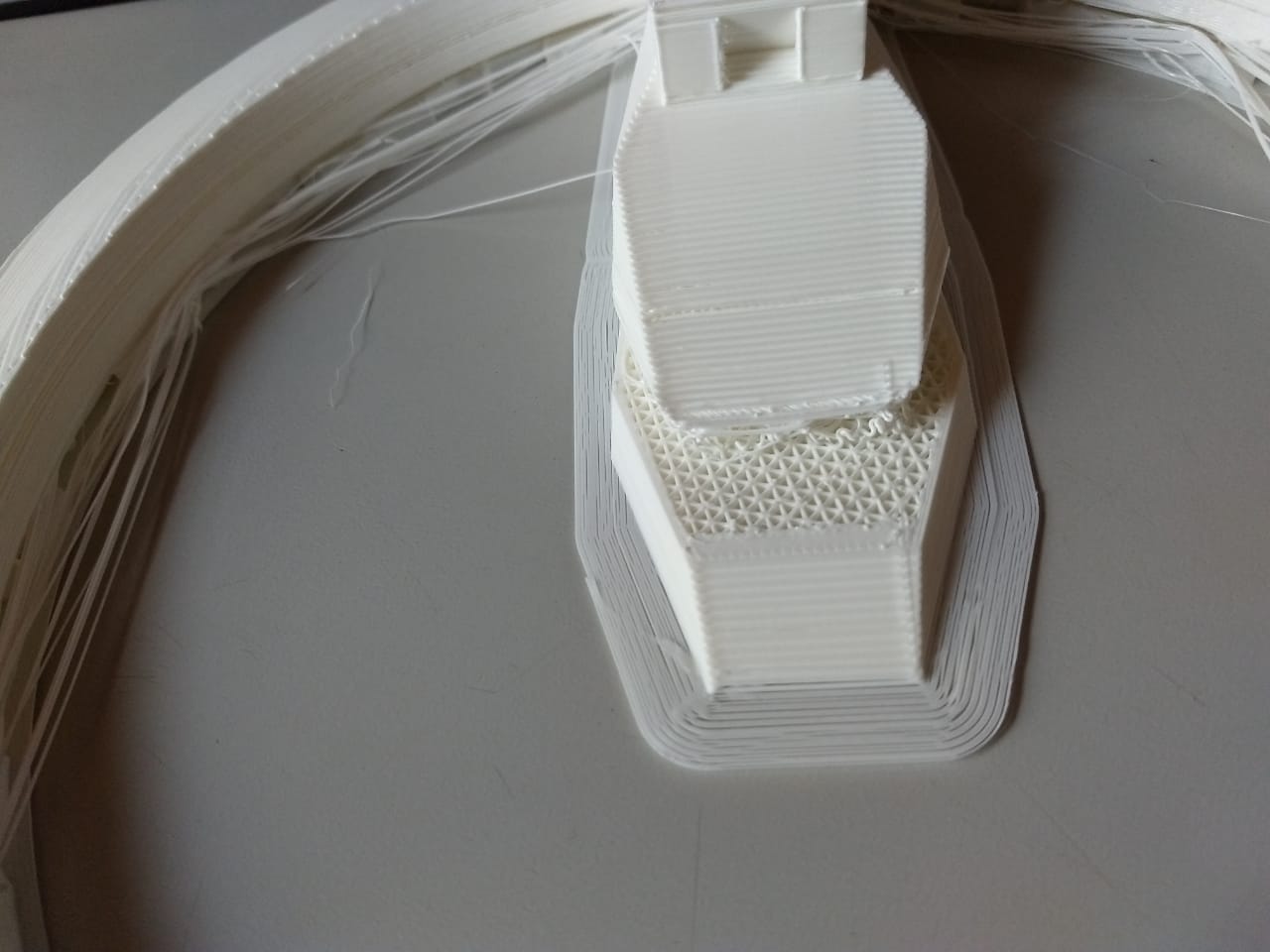

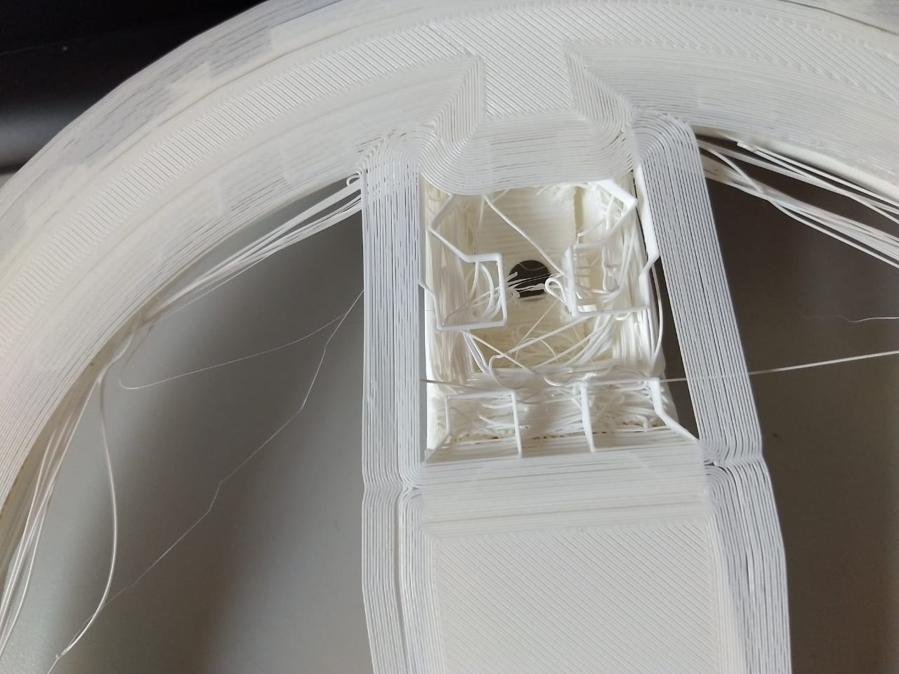

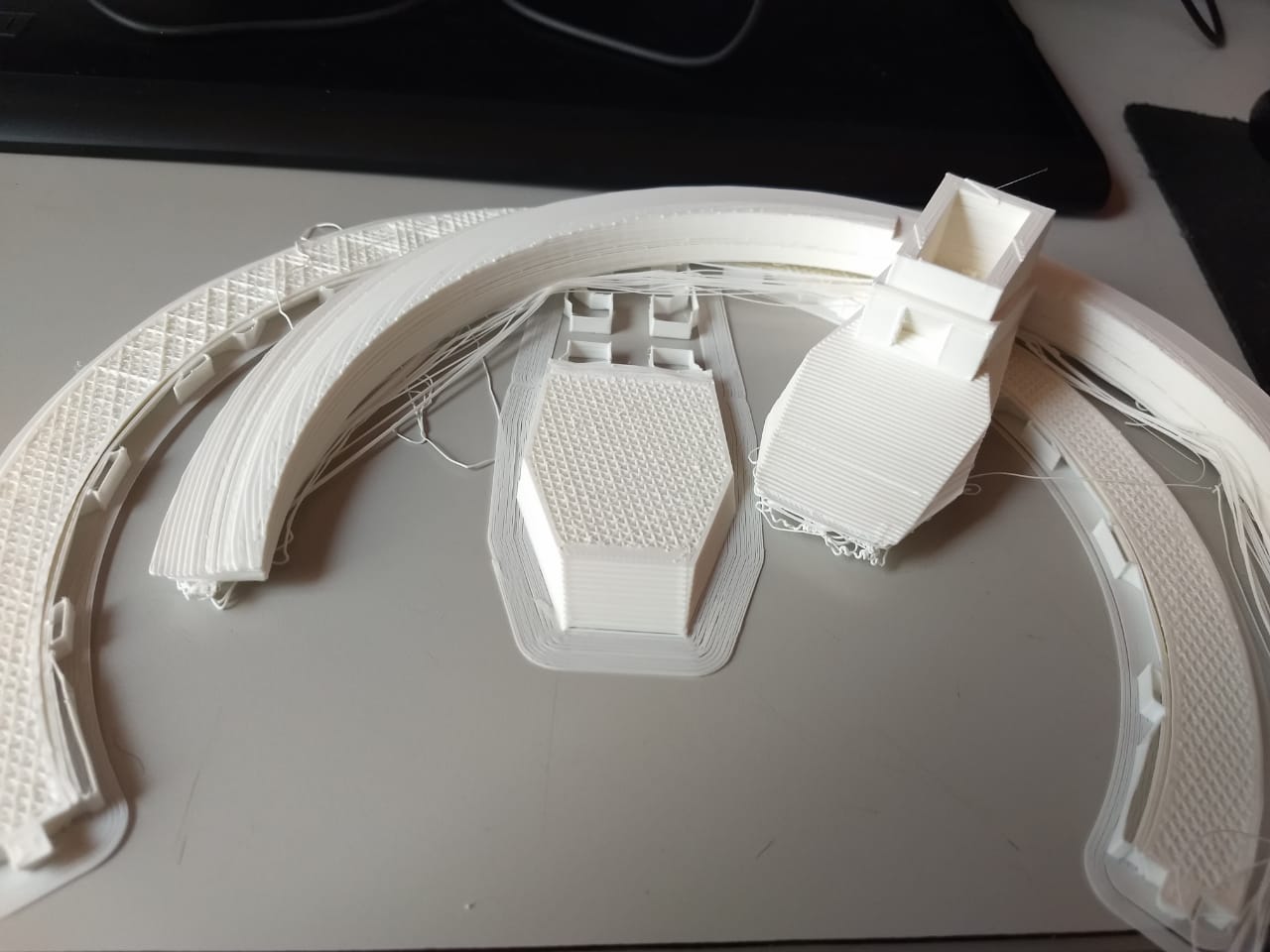

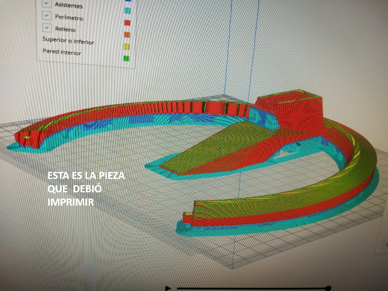

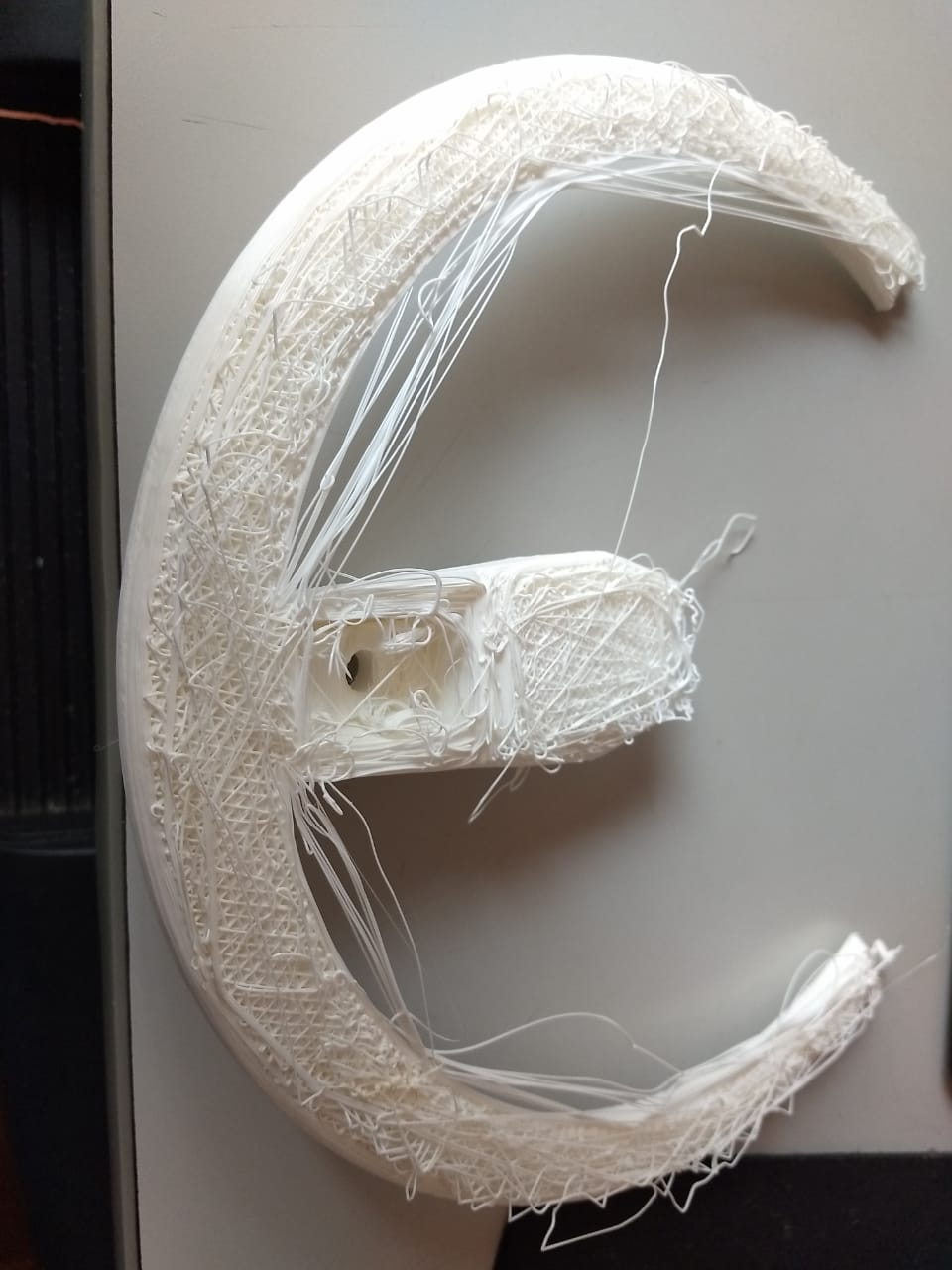

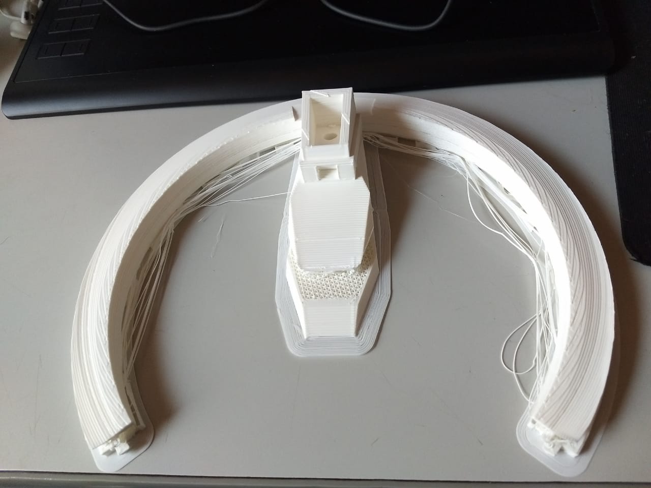

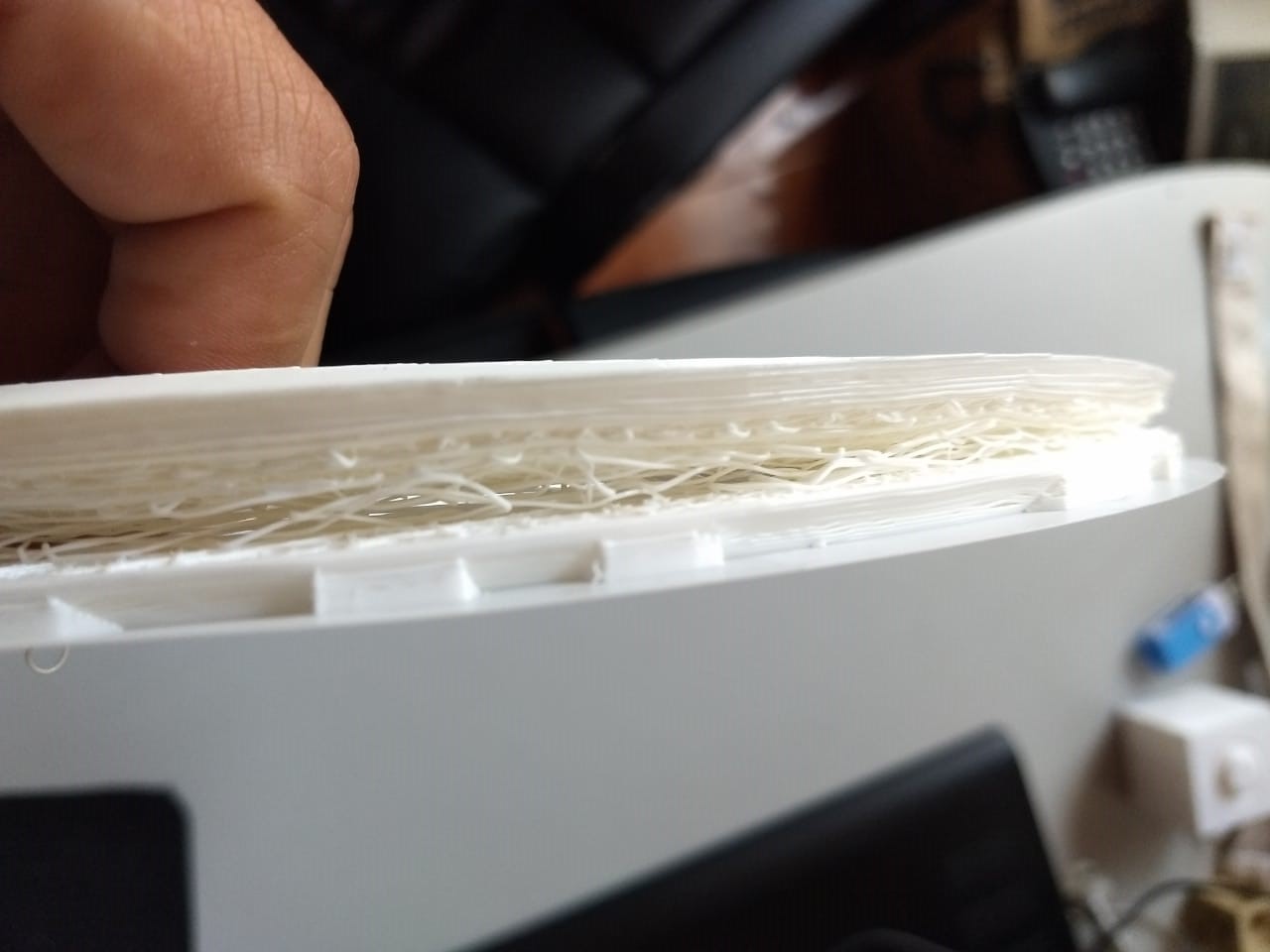

    Hola! estoy aprendiendo a usar mi impresora 3d es de marca Anycubic 4max pro. Boquilla: 0.4. Hot end: directo. Estoy imprimiendo una pieza de 225mmx183 milímetrosx39mm semi-circular presentó los siguientes inconvenientes:
    • la pieza se abrió aproximadamente por la mitad.
    • hay zonas en las que aparecen capas despegadas.
    • tiene soportes en cruz tanto internos como externos, sin embargo generó una gran cantidad de hilos sueltos en la parte interna y me parece que faltaron capas por imprimir.
    • en la zona central que hay un bloque hexagonal le faltan capas.
    Estos son los parámetros de impresión que modifiqué, los demás son los estándar de cura:
    - Material pla.
    -altura de capa: 0.3 milímetros.
    -grosor de pared 1.2
    -relleno: 60%
    -temperatura de impresión 204 grados (comprobado con test torre de temperatura)
    -temperatura de la cama: 75 grados.
    - Velocidad de impresión: 35 milímetros por segundo.
    - Velocidad ventilador: 80%
    - Distancia de retracción:6.5mm.
    - Velocidad de retracción:25mm/s.
    - Velocidad de desplazamiento: 65mm/5
    - Soportes:angulo de voladizo 30 grados.
    - Densidad de soportes : 6mm.
    Agradezco su participación.

    Yo diría que no está a la altura correcta el cabezal y la bandeja.
    Hay que pasar un papel entre la boquilla y el cristal o bandeja de metal (según modelos) y que roce un poco el papel, siendo esto en las cuatro esquinas y en el centro.
    Si uno de los lados no roza, suele hacer eso de que imprime en el aire y no se pega bien con la capa anterior.
    O sea, nivelar la bandeja bien.
    Hay que hacerlo cada varias impresiones para asegurarse de que está bien nivelada.
