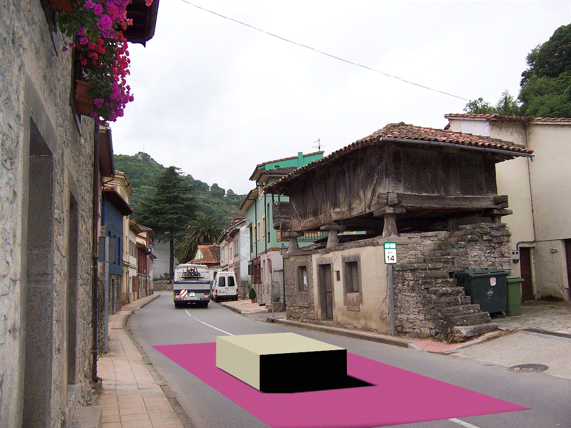

    Estimados foreros.
    He insertado una imagen 3D sobre una fotografía, y para visualizar su sombra he creado una luz y dispuesto un plano bajo el objeto. Al hacer Render la sombra se proyecta perfectamente sobre el plano.
    Mi problema es que no sé cómo ocultar el plano sin que desaparezca la sombra. O sea, que se vea la sombra directamente sobre el suelo de la fotografía. He visto en un tutorial la forma de hacerlo con V-ray, pero yo tengo Nvidia Mental Ray (además del Scanline) y no veo la forma de hacerlo. Utilizo el 3ds Max 2017.
    ¿Alguien puede echarme una mano? Gracias anticipadas.
    Adjunto una imagen de ejemplo.

    Muchas gracias, me ha servido bastante junto con otros tutoriales que ya miré.
    El truco está (dicho de una manera muy simplificada) en que al plano que contiene la sombra hay que asignarle la misma fotografía del fondo.

    La manera más fácil y posiblemente más correcta es la indicada en el video, para eso han creado el material matte/shadow/reflection, pero como todo siempre hay alternativa, pero repito, existiendo ya el mapa me parece complicarse la vida.
