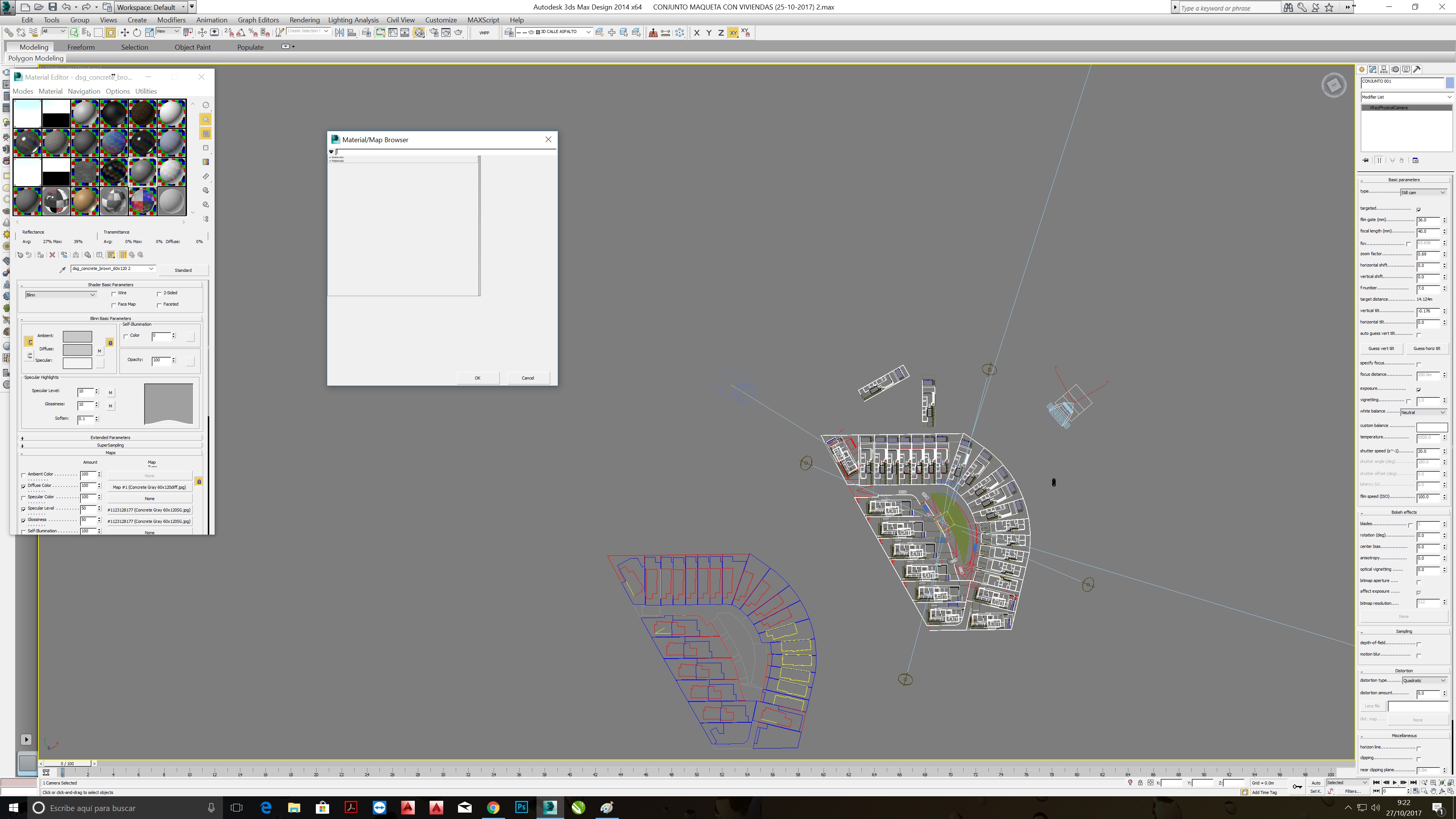

    Buenos días. Alguien sabe cómo solucionar el tema del tamaño de las fuentes de las barras de herramientas? Me salen extremadamente pequeñas en resolución 4K. En la pestañas de creación, modificación, etc. Tiene pase, pero en el panel para crear un nuevo material no se ve un carajo. Adjunto captura de pantalla para qué veáis a qué me refiero. Un saludo.

    Gracias por responder, pero la captura está hecha con un aumento del 150% (recomendado) de los textos y así se ve. Un saludo.

    Vaya, pues supongo que, deberías actualizar tu 3dsmax. Prueba a bajarte la versión estudiante de 3dstudio Max 2018.
