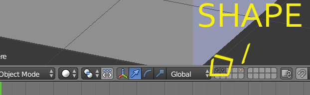

    Hola a todos saludos, estoy haciendo un rigging sencillo el cual lleva formas personalizadas, el problema es que cuando quiero colocar una forma personalizada a un hueso este desaparece y solo queda la forma con el punto central de color azul, pero el hueso no está.
    ¿Qué hago, porqué pasa? Tengo la versión 2.75.

    Tienes la casilla HIDE marcada. Que significa, que lo quieres escondido.
    Y Wireframe, es para ver solo como estructura de alambre.
    Si desmarcas las dos, el SHAPe se verá en sólido.
    Lo que no sé, es si tienes los layers correctos seleccionados, que tienen que ser los del objeto y el de la armature, el del Shape no debe estar seleccionado.

    Gracias amigo, encontré que en vez de usar una lattice puedo usar un Empty con forma de cubo, también funcionó tu respuesta.
