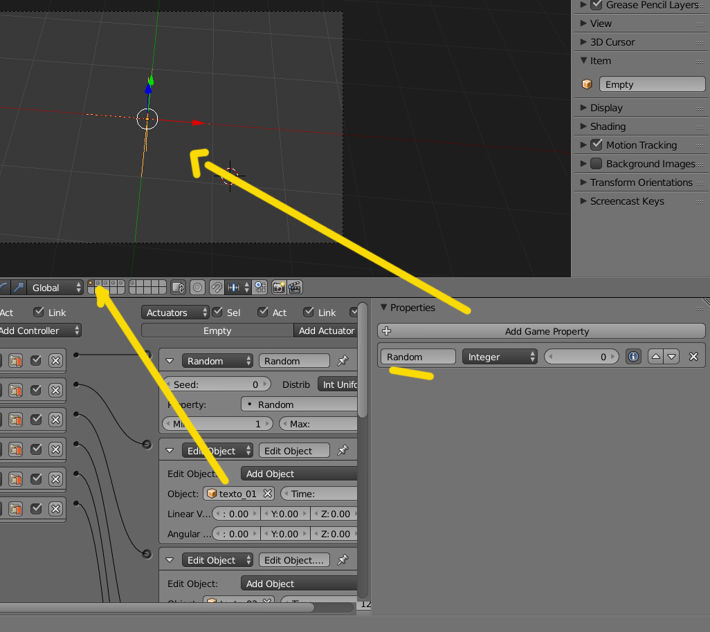

    He hecho una prueba qué consiste en poner un ACTUATOR Random donde este Random, crea números aleatorios del 1 al 5.
    Luego tengo los textos en capas (layers) aunque creo que también se podrían poner por escenas, lo cual haría qué tuvieras que repetir en cada escena lo mismo.
    Luego al crear un número aleatorio, pongo un Sensor de tipo Property, dónde lo pongo la propiedad creada y un enlace con EDIT OBJECT, que es un Actuator con el cual puedes cargar una malla (en este caso un texto) que será el del número seleccionado.
    Bueno, así explicado es un lío total. Mejor subo un blend y lo miras.

    Se me olvidaba, esto lo estoy haciendo con un simple Empty al cual le he puesto la propiedad de Random.
