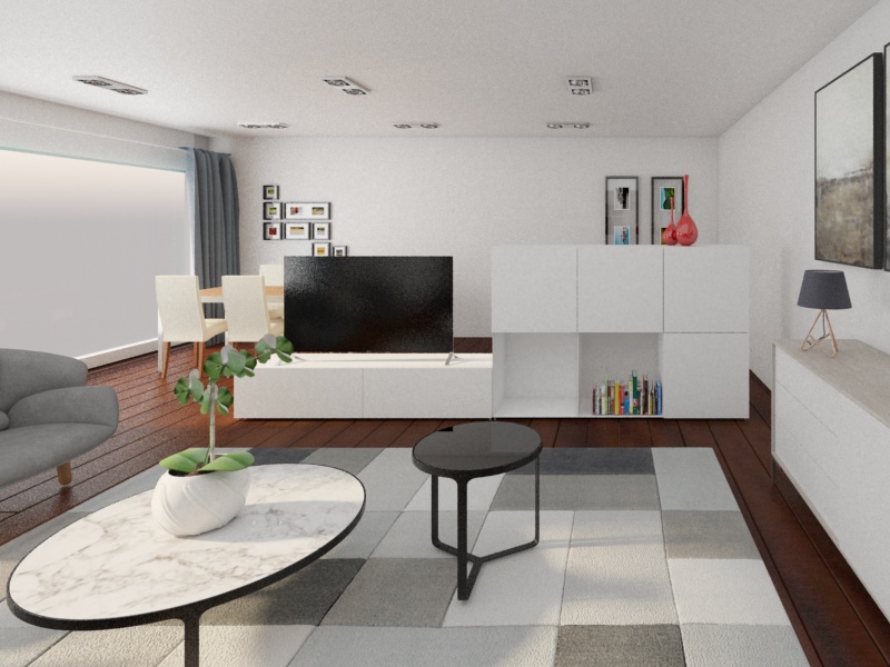

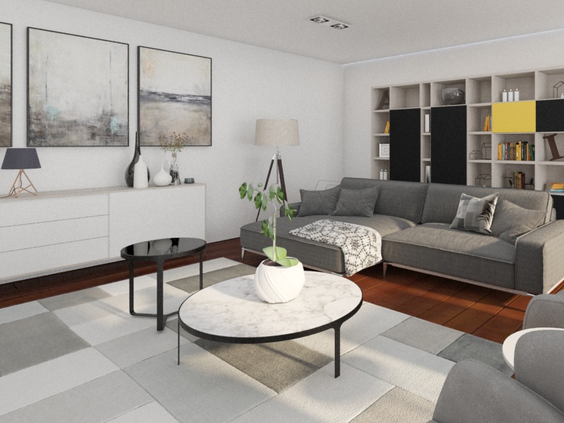

    Hola a tod@s. Soy un principiante en el mundo del 3d y las cosas que he aprendido han sido viendo tutoriales y consejos a través de este foro o por internet.
    Aquí os dejo un render que he sacado siguiendo pasos y tutoriales. Ha llegado un momento en el cual ya no sé cómo mejorar la imagen y la iluminación.
    Espero que podáis seguir ayudándome y enseñando más cosas de este fantástico mundo.
    El render está realizado con 3dsmax 2017 y Vray. Muchas gracias a tod@s por vuestro tiempo y ayuda. Un saludo.

    Hola, lo veo bastante bien planteado.
    Y a ti que cosas de la escena te gustan más y cuáles te gustan menos?
    Cuéntame simplemente las impresiones que tienes de la escena al contemplarla.
    En caso de que te sientas desorientado en cuanto a eso que a veces sucede de: Siento que tiene algo que le falta y no logro caer en cuenta que puede ser., en ese caso la mejor opción es conseguir una escena de referencia (sea un render o una fotografía) de modo que digas Así quisiera qué quedara mi render
    Una vez conseguida la referencia podemos evaluar qué aspectos técnicos están marcando la diferencia. Saludos.

    Pues yo lo que veo, es que la perspectiva o focal (o el encuadre en conjunto) de la imagen, está como torcida. Parece que la mesa se va a caer.
    Procuraría mejorar ese enfoque.

    Buenas, subele subdivisiones a la luz, a las sombras y a las reflexiones. Veo mucho ruido en la escena. También como te dijeron mira la perspectiva y el enfoque, dale un poco de profundidad de campo para qué ciertas áreas ya sean de la parte de atrás o de la delantera estén un poco desenfocadas. Un saludo.

    Además, parece que el sillón flota y que entra luz por la unión entre la pared y el techo. Los listones del suelos veo muy grandes.
