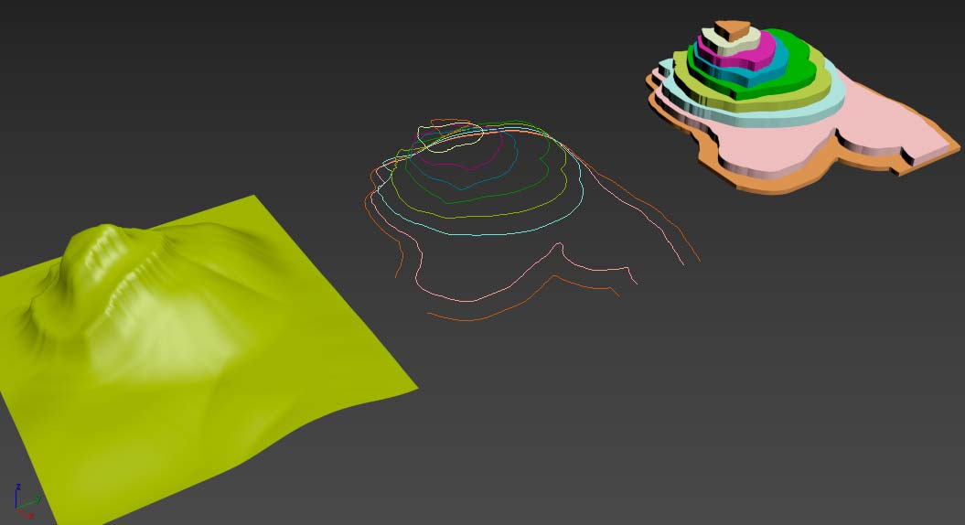

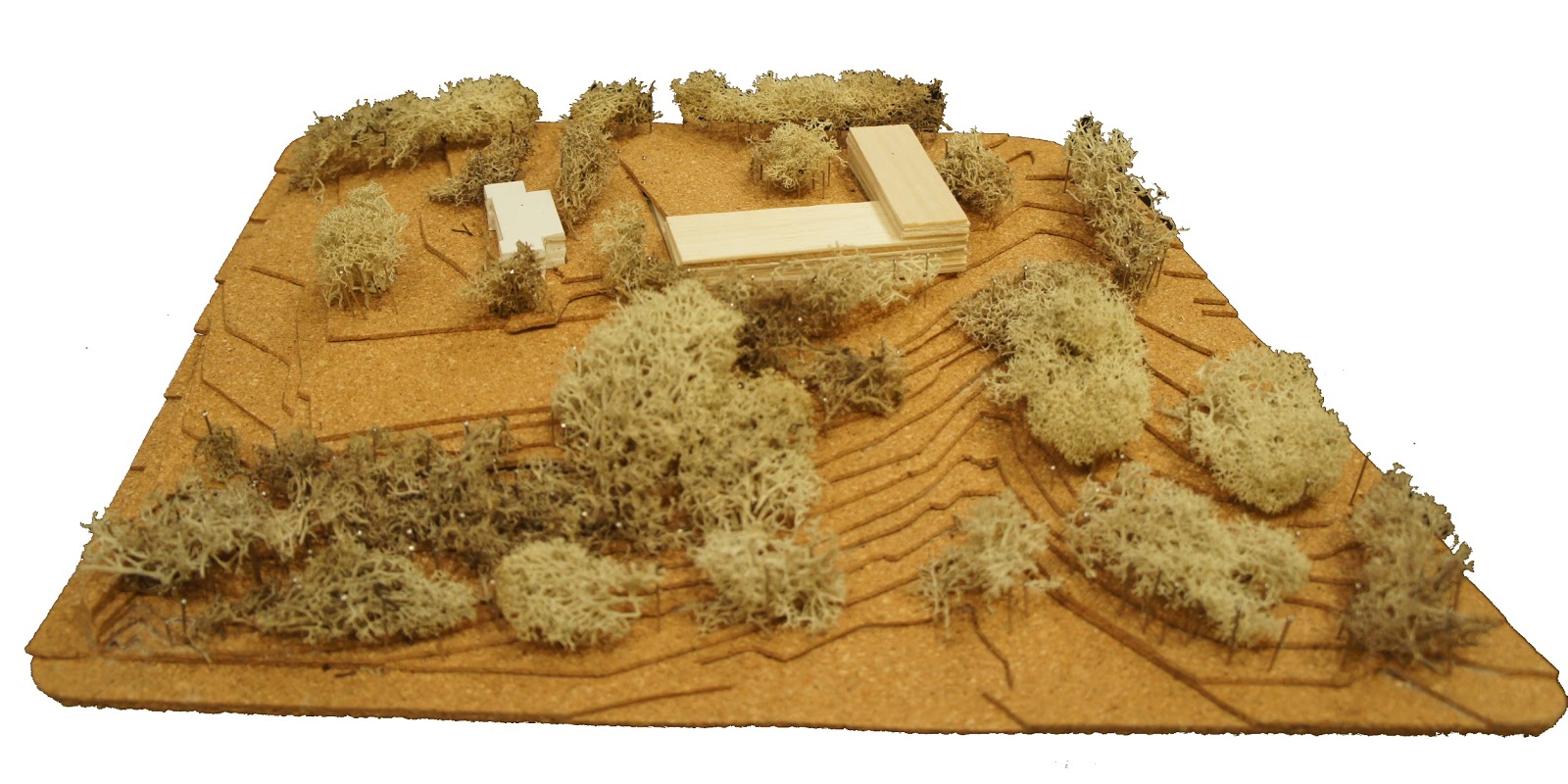

    Buenos días:
    No sé si voy a saber explicarme, pero voy a intentarlo.
    El caso es que tengo una malla de un terreno. La idea es, si se puede, transformar dicha malla en algo parecido a lo de la fotografía que adjunto, es decir, crear una serie de placas de corcho superpuestas que conformen el relieve del terreno. Un saludo.
    Las imágenes las he buscado en Google para hacerme entender mejor.

    En 3ds max.
    No sé si habrá algún plugin o script que lo haga, pero a mano yo lo haría cómo se me ocurre ahora mismo.
    El terreno es una malla.
    Con Splines > Section creas las curvas de nivel.
    Y luego cada curva, modificador extrude a la distancia hasta la siguiente curva.
    (Que igual hay una forma más rápida).
    Tb puedes probar con un programa qué te voxelize, (Aunque es más convertir en cubitos en plan minecraft que lo que pides).
    Como el MagicaVoxel.
    https://ephtracy, github, io/.
