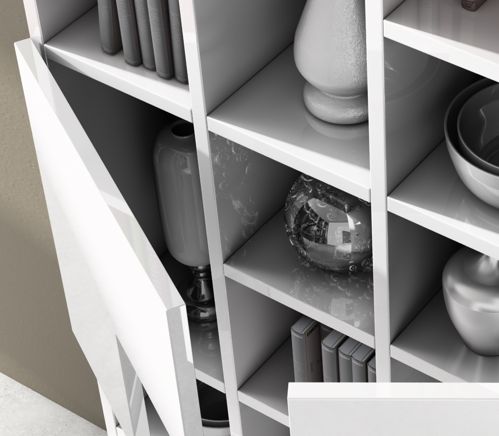

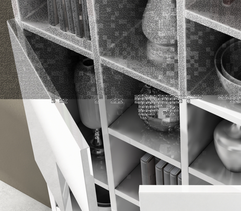

    Al lanzar render distribuido algunos de los buckets salen con diferente luminosidad, no es que salgan sin la textura sino que cambia la luz en el bucket con respecto al resto de la imagen.
    Como veis en las imágenes esto ocurre tanto en el mapa de irradiancia como en el render. Hemos probado a lanzar en Single Frame y en bucket mode y sale mal en ambos casos. Hemos probado incluso a calculas el mapa de irradiancia y el Light Caché en una máquina, guardarlo y luego leerlo del nas para lanzarlo en distribuido, pero sigue saliendo mal.
    Nos han dicho que puede ser por diferencias entre potencias de máquina, pero hemos probado a lanzarlo solo con los 8 nodos que son exactamente iguales y el problema persiste.
    Todas las texturas se leen de un nas coún para todos los ordenadores y no nos salen avisos de falta de textura, se leen todas perfectamente, de hecho, en el ejemplo que os pongo, el mueble no tiene textura, es una laca y sale mal.
    En la parte renderizada de la derecha, las manchas son provocadas por el problema que comento, dentro de esa estantería debería verse una sombra unidforme como en la imagen que os pongo de la misma región renderizada en local.

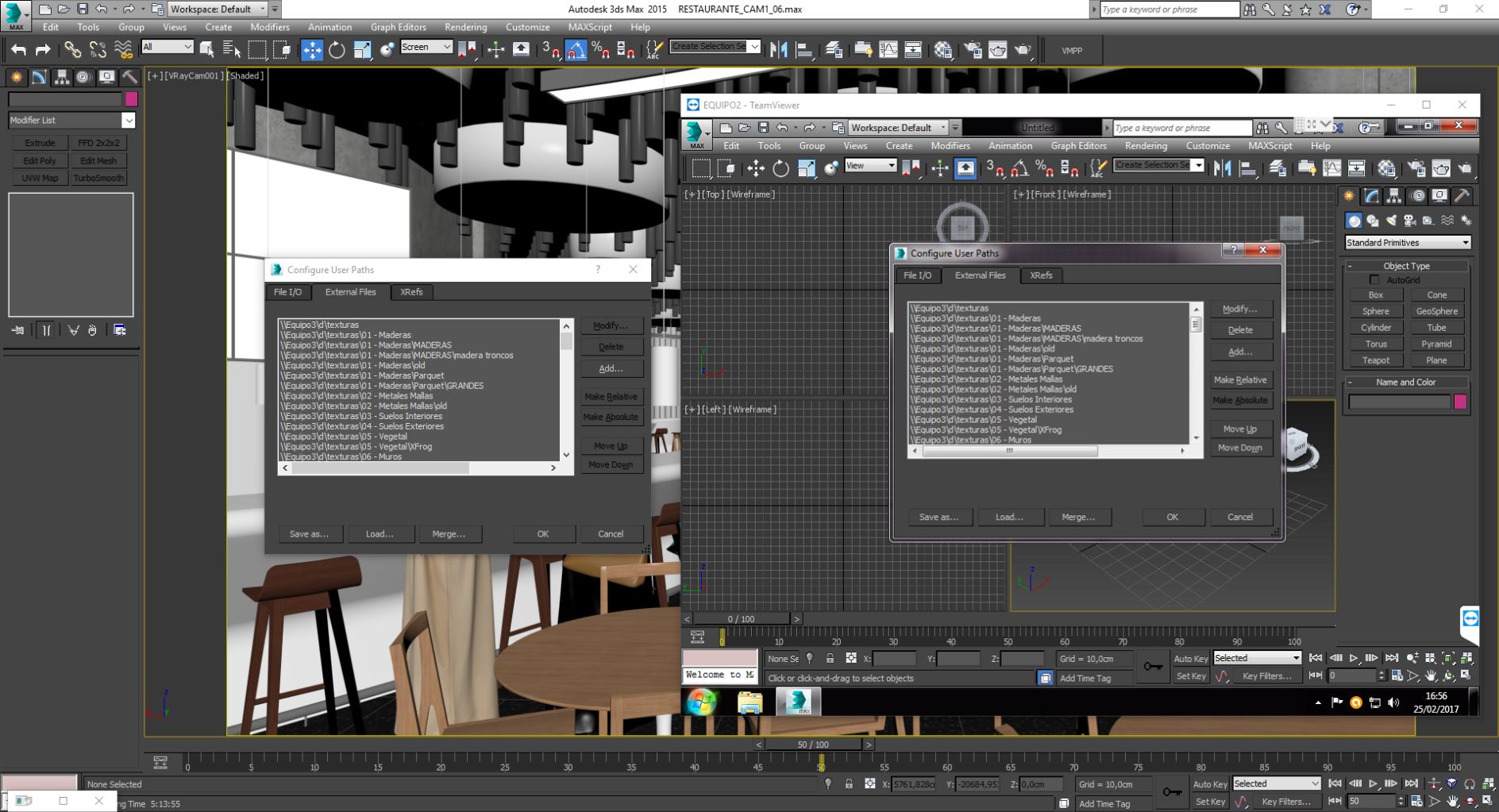

    Buenas tardes Trenz. Cinco años después, no creo que me contestes, pero voy a intentarlo. Resulta que tengo el mismo problema con el render distribuido. Exactamente lo mismo, mi nodo (solo tengo uno no es que no coja las texturas, sino que, salen con diferente iluminación. Pensé también que era por el gamma, pero no. El caso es que las rutas de las texturas creo que siempre las he tenido como comentas y, aun así, me sale mal. Dejo un pantallazo por si puede ayudar.
    Por otra parte, comentar que he empezado recientemente a usar más brute force que irradiance, no sé si puede tener algo que ver en el asunto. Mil gracias de antemano a quien me pueda echar un cable.
