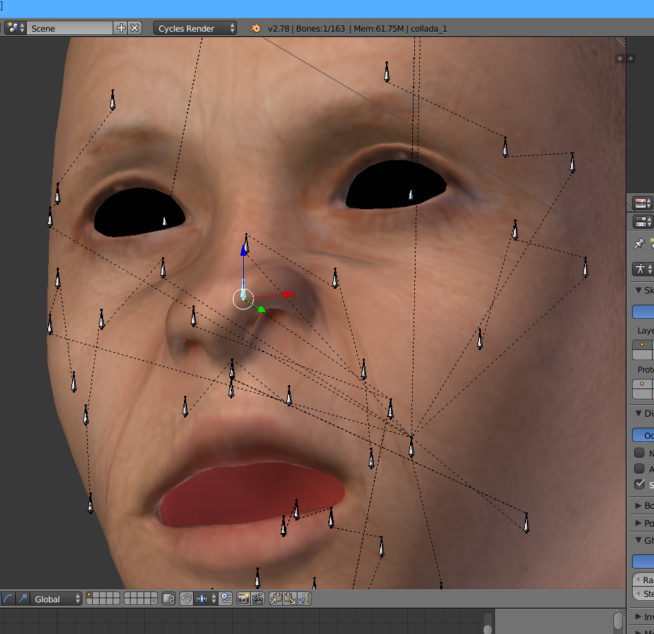

    Buenas, necesito ayuda ya que, al exportar del Makehuman el esqueleto aparece como unos pequeños bastoncitos y no como debería ser normalmente, esto no me había pasado antes, gracias de antemano.

    Eso es el tipo de armature para la animación.
    Si no la vas a usar, la puedes borrar.
    Esta en Pose/Animation y si no la quieres, eliges la opción NoNE.

    Ok, sí, yo quiero el armature para la animación, pero ¿Cómo hago para qué se vea cómo se veía antes?

    ¿Y no es mejor trabajar con este tipo de distribución de huesos que con los antiguos?

    Y puedes cambiar la forma de ver los huesos en Object Data > Display.
    Pero el sistema es ahora un poco diferente, pero si lo pruebas verás que es prácticamente lo mismo.

    Hay una opción de exportar el BVH, pero es un poco lioso y hay que borrar la armature, cargar la BVH y adaptarla al modelo que no es lo que se dice fácil cuando no se conocen los truquitos.

    Bueno, probaré a utilizar esta forma, será cuestión de costumbre. Gracias.
