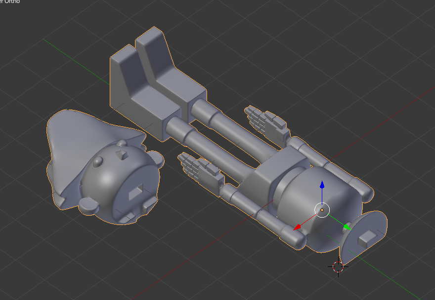

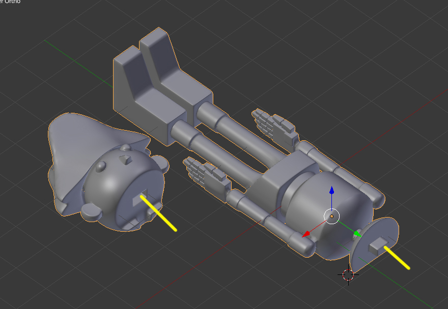

    Y tiene que ser con rosca, no sería mejor poner un simple hueco y tope cuadrado.
    Lo digo por que las roscas en las impresoras 3D, o son de mucha calidad o te va a salir un churro que luego no va ha encajar para nada.
    Acababa de subir una imagen donde se unen la cabeza y el cuerpo con una cosa similar.
    Hay que pensar en la precisión de la impresora.
