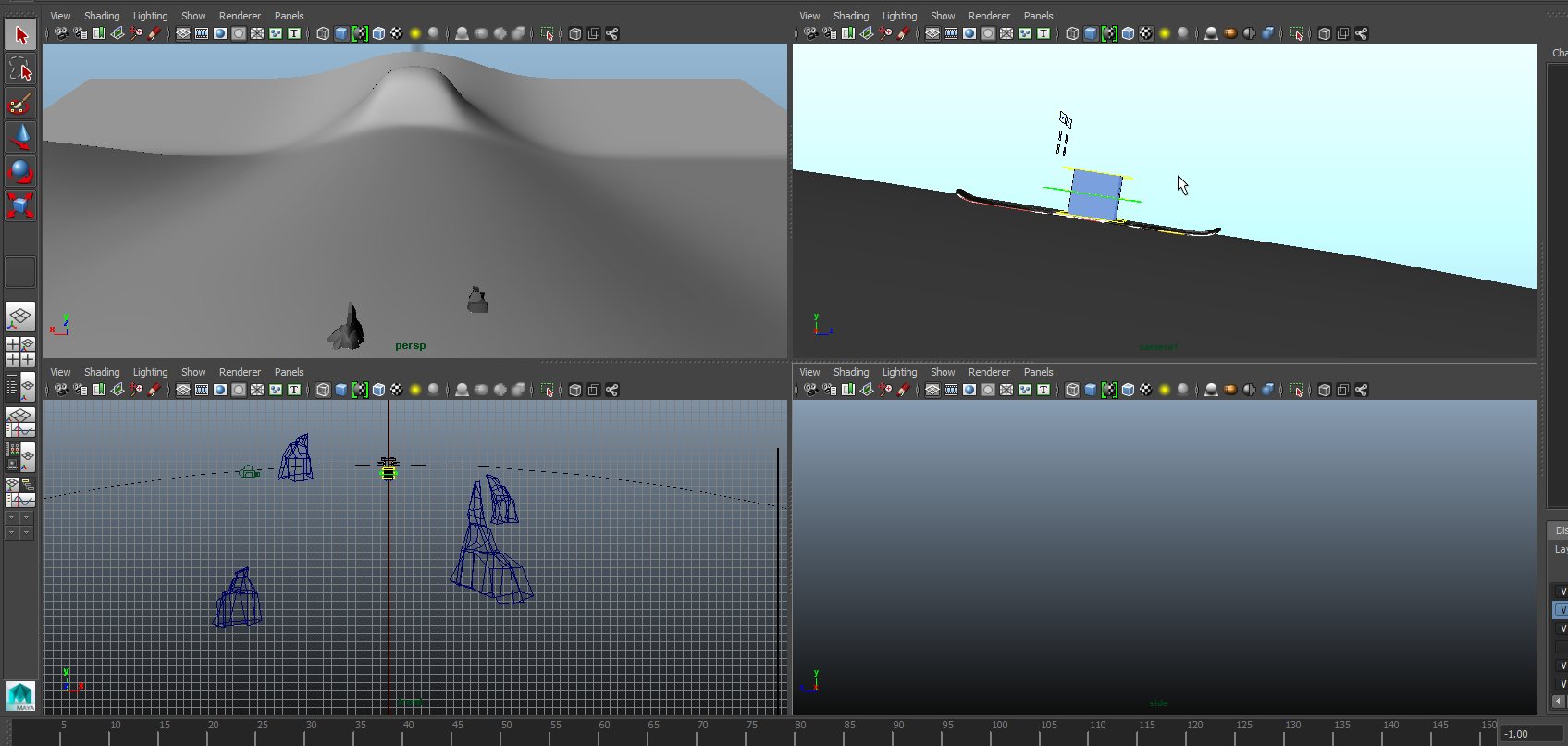

    Hola a todos.Tengo un problema con Maya 2015, hace apenas unos días que estoy probando éste software y me he trabado en el siguiente problema.
    Resulta qué he tocado algo que afectó la vista Side, adjunto una imagen para que vean, no se ve ningún objeto de la escena en dicha vista.
Nombre: Problema Side Maya.jpg
Visitas: 391
Tamaño: 176.2 KB
    Intente re establecer desde Panel/vistas ortográficas, cambia a las diferentes vistas normalmente, pero Side no deja ver nada.
    También intente desde View/Alt-Z/Alt-Y/Alt-Home y la vista no se re establece tampoco.
    Por ejemplo, si presiono la tecla A en cualquier vista queda en ese estado nulo, pero no sé cómo revertir, como vengo de usar Blender se me pegó.
    La costumbre de usar la letra A para De seleccionar y de ahí que me sucedió el problema, al principio reiniciaba el proyecto y se solucionaba, pero.
    Se ve que lo grave así y ya no pude cambiarlo.
    Leí por ahí que usando la tecla F para enmarcar objeto/s a veces se produce un zoom infinito dentro del objeto, pero no estoy seguro sea ese el problema.
    No estoy seguro de nada.
    Bueno, espero puedan ayudarme con alguna idea. Saludos.

    Buenas leonardobusta3d, imagino que ya debes haber solucionado el problema de la pérdida de los elementos en el visor side. Eso tiene pinta de que has hecho un zoom in/out, infinito, y, además debes de haber paneado la cámara o vista con el botón central*Alt. Si lo solucionaste ya, Guay, y si no esto te puede ayudar o para otra vez que te pase tanto a ti como a otra persona.
    A veces cuando estas en una vista Ortográfica, como side, front, up, y pierdes con el zoom el objeto, suele funcionar que al presionar la letra F con el objeto seleccionado (desde cualquiera de las otras vistas lo puedes seleccionar), este se encuadre en la cámara, pero algunas veces no sé por qué no funciona. Si te pasa esto una vez más, solo debes ir a la pestaña superior del visor donde te halla pasado la pérdida, por ejemplo, en este caso Side, haces click o despliegas la pestaña View/Predefined Bookmarks y eliges cualquiera de las vistas que hay. Te recuperara el objeto perdido.
    Si ahora deseas recuperar el estado de la vista que tenias, es decir, volver al modo Side, haces de nuevo lo mismo y seleccione la vista qué desees.
    Espero que te sirva. Un saludo.
