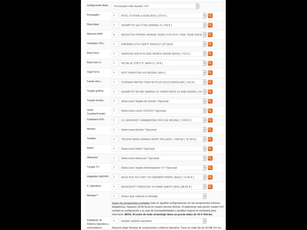

    Saludos a todos.
    Estoy en proceso de renovación de PC. El uso básicamente es para renderizado en 3D Studio + Vray y postproducción en Adobe Photoshop + After Effects. Leyendo algunos de los temas de estas semanas me ha entrado la duda acerca de si estoy acertando con la gráfica. La idea es aprovechar al máximo, dentro del presupuesto que tengo, la GPU.
    La gráfica en cuestión es la R9 390 2x8 Gb.
    Adjunto los componentes del PC.
    Muchas gracias de antemano.

    Esa gráfica para jugar va genial, pero para trabajar no te la recomendaría. Para ese equipo mejor esta:
    http://www.pccomponentes.com/gigabyt...efi-1395054098.
    ¿Qué presupuesto tienes?

    Hola AlphaCad. Gracias por la respuesta, he estado todo el día fuera y acabo de verla. El presupuesto para la torre entera es de 1800 euros. Voy a mirar la gráfica qué has dejado en el link. La verdad es que no la necesito para game, es solo para trabajo de renderizado mayoritariamente. Gracias de nuevo.

    De presupuesto me sale casi igual que la R9. Si para renderizar con 3d studio me va a ir mejor la GTX que comentas hago el cambio.

    Para renderizar con Vray utilizarás el procesador, la gráfica se encargará de los visores. ¿O es que vas a utilizar Vray RT?

    También usaré Vray RT.

    Entonces quédate con la qué te dije.
