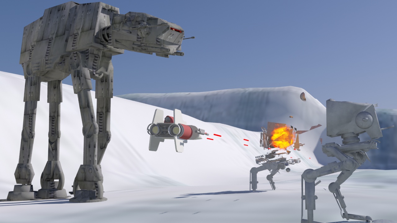

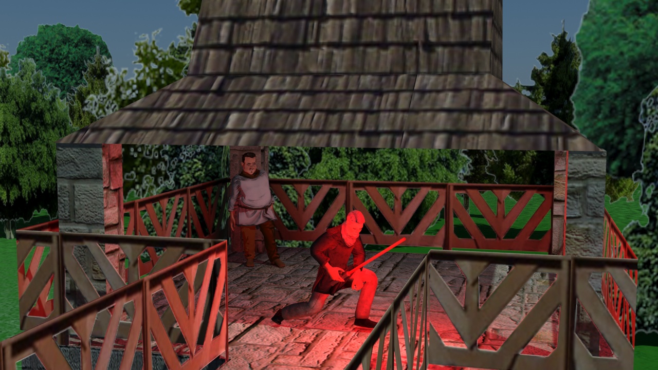

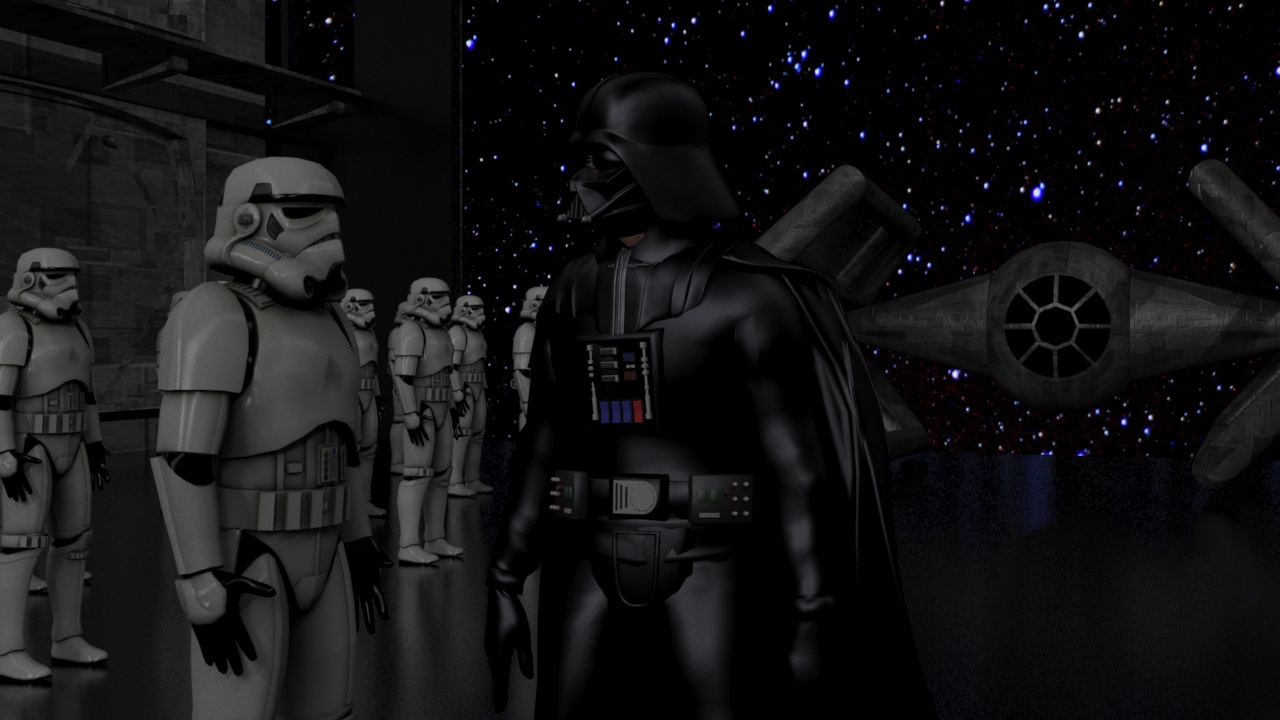

    Aparte del corto, os dejo un par de fotogramas por si a alguien le da pereza verlo.

    Realizar un corto de esta duración es siempre un árduo trabajo, en general lo veo bastante bien, hay cosas que podrías haber afinado un poco más, sobre todo en los movimientos de los personajes, el resto de verdad que bastante bien, enhorabuena por que emprender tu solo un corto así y terminarlo ya es un logro.

    Lo que dices tienes toda la razón, pero es lo que decía, para intentar que el rendimiento de trabajo y el plazo no se disparara he intentado simplificar todo lo que he podido.
    Ejemplos:
    - Las naves son lo más básico posible con el fin de evitar texturizados maquiavélicos y renders eternos.
    - La vegetación que pueda aparecer, por lo mismo, está echa a base de planos perpendiculares, que cumple su cometido que es ocultar el horizonte para no tener que crear montañas ni demás objetos del entorno.
    - Las manos de casi todos los personajes son estáticas. Salvo algún primer plano, todas están en la misma posición.
    - Algunas animaciones con Biped, quedan poco realistas o un poco raras, pero es lo que más quebraderos de cabeza me daba así que, no daba para más.
    - Las caras y las bocas no tienen expresiones. Eso es una espinita y me gustaría qué en el próximo cambiara. Pero a saber.
    - Las explosiones son meros PBomb al que le aplico un efecto atmosférico dentro environment con lo que todas quedan redondas y poco creíbles (a ver si en la próxima me ánimo con cromas en postproducción o miro a ver qué se puede hacer con FumeFx y lo complicado que es hacerlo).
    - El doblaje. Pues es lo que es. Si doblo yo solo, yo tengo que poner todas las voces y el sonido general, después de tanto curro de imagen, en ocasiones desvirtúa un poco. Estoy acostumbrado a másterizar y mezclar la música qué compongo, pero mezclar y másterizar voces, música y efectos es más complicado. Por lo menos para mí.
    - Los sables láser son simples cilindros chafados en los extremos con una textura semitransparente con auto iluminacióncasi al máximo y que les sigue allá donde vayan una luz del mismo color.
    - Movimiento de Yoda. En fin. Sin comentarios. Esa escena se metió al final (es la versión extendida) y quedó como quedó.
    Y así una lista sin fin de trucos que me he tenido que sacar de la chistera, o porque no sabía cómo hacerlo, o porque había qué optimizar tiempo, o para dar el pego simplemente al no tener mucho detalle. Gracias de nuevo por los comentarios y por echarle un ojo.
