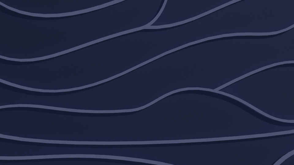

    ¿Algo así te vale?

    Casi que es más fácil el modelarlas que encontrar texturas iguales. Puedes hacer el modelo y luego sacar un render como imagen para utilizar de textura.
    Jul 2011
    1,882
    Textura azul del congreso de los diputados
    Ayudándote de la imagen que adjunta Enrique, se la asignas a un plano creado en vista top, luego dibujas Splines sobre las líneas del bitmap y les das grosor, luego renderizas con un pase de profundidad para obtener lo que será el Bump. (la imagen Bump también la puedes hacer en un editor de imágenes).
    Ya tienes el tono, que solo debe ser azul y además el Bump para darle relieve. Saludos.
