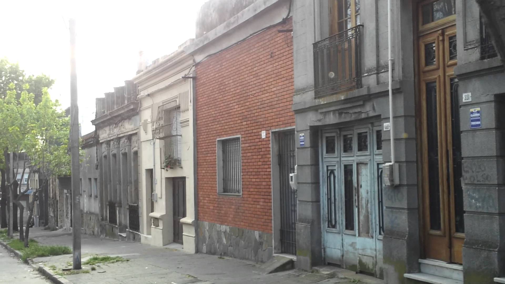

    Hola Dorion.
    Entiendo que has usado sHarpen de PS, pues resulta que eso es muy contraproducente para él fotorrealismo, mira estas fotografías.
Nombre: barrio.jpg
Visitas: 103
Tamaño: 172.7 KB
Nombre: wpid-p10404521.jpg
Visitas: 104
Tamaño: 141.1 KB
    Siempre el blur va asociado al fotorrealismo, pues el foco de las cámaras tiende a ser imperfecto, más posibles movimientos en el fotógrafo (salvo que se use trípode) y por sobre todo, la atmósfera, el cielo que tiende a comerse a los objetos que cortan el fondo, y nunca tienes líneas duras en los edificios.
    El sHarpen en renders es más que nada una herencia de la visión del rendering que tienen los arquitectos, que al heredar su visión de los croquis, tienden a ver la escena como un dibujo (de hecho, a la escena 3d le llaman dibujo) y tienden a preferir bordes duros como de croquis, siendo que eso es lo primero que atenta contra el fotorrealismo.
    Respecto de DreamScape es un plugin para generar atmósferas, puedes ver su efecto en mis trabajos, todos ellos, sean stills o animaciones siempre posen DreamScape, observa mis imágenes y pregúntame si deseas saber cómo funciona. Saludos.
