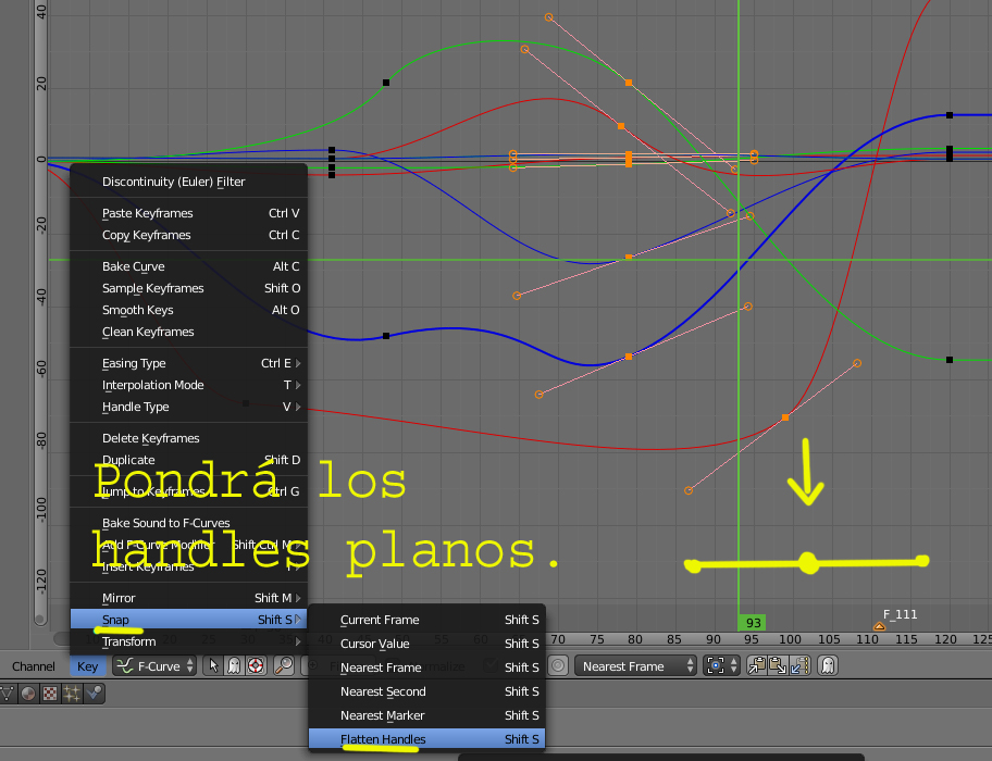

    Opción snap

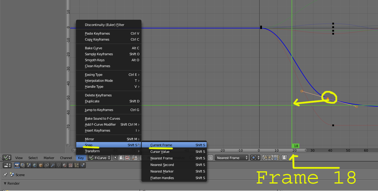

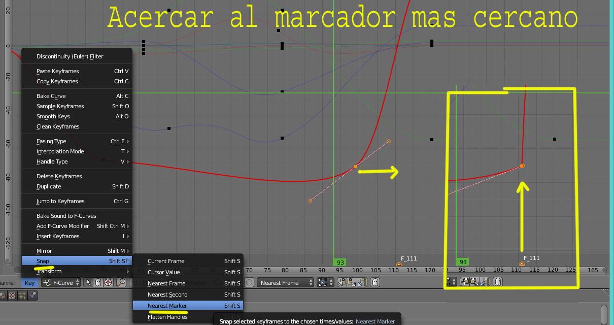

    Snap(del menú key).
    Para trabajar con el SNAP, primero tiene que haber una animación y llaves (KEYs).
    De las seis opciones que hay subo unas imágnes que creo que se entenderán bastante bien.
Nombre: Snap1.jpg
Visitas: 369
Tamaño: 217.7 KB
    Mueve el Hande o handles seleccionados, al frame que tengamos en ese momento puesto.

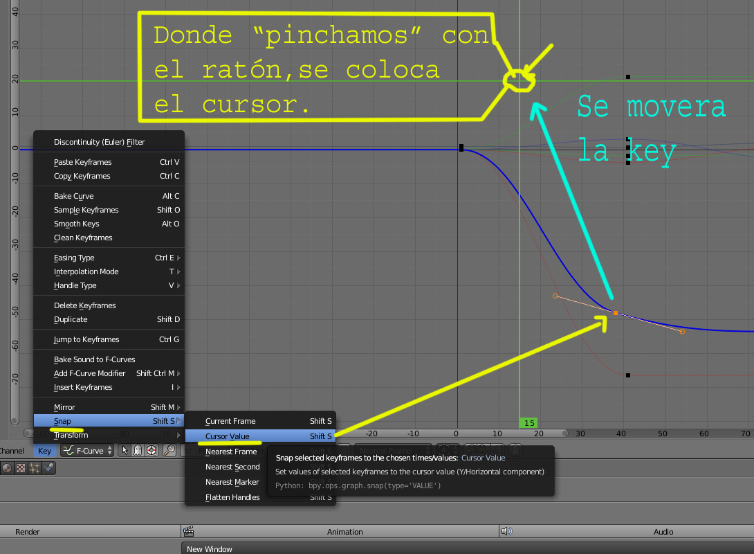

Nombre: Snap2.jpg
Visitas: 310
Tamaño: 311.9 KB
    El Cursor es la zona qué seleccionamos y que queda marcada por las dos líneas verdes.
    El Cursor Value lo que hará es mover el handle seleccionado a esa parte.
Nombre: Snap5.jpg
Visitas: 363
Tamaño: 314.2 KB
    NEAREST se traduce cono Al más cercano y hay tres opciones que son acercar al más cercano de, por ejemplo, Frame, segundo o marcador.
Nombre: Snap6.jpg
Visitas: 340
Tamaño: 283.2 KB
    Y el Flaten Handles, lo que hace es que deja los handels completamente planos y sin estirar, o sea, como si fueran los predeterminados.

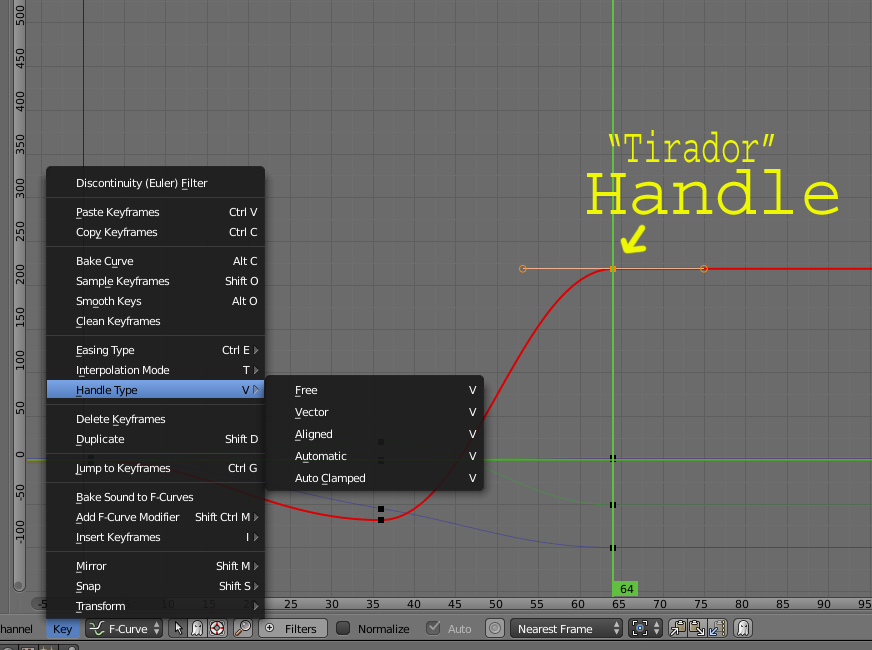

    Opción snap

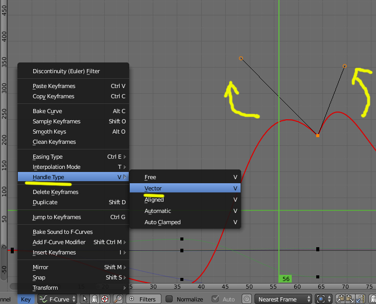

    ¿Para qué sirve Handle type?
    El tipo de tirador se refiere a qué estos handles, son de diferentes formas a la hora de trabajar.
    El que sale por defecto, es recto y si subes de un lado se baja del contrario, esto se hace para crear curvas más suaves o más duras al estirar de los laterales, pero hay otras formas, como el Vector, que se pueden mover los tres puntos independientemente, consiguiendo que las curvas créen efecto de ir adelante/atrás con esas formas.
Nombre: Handle1.jpg
Visitas: 359
Tamaño: 189.2 KB
ID: 206769 Clic en la imagen para ver su versión completa.
Nombre: Handle2.jpg
Visitas: 393
Tamaño: 159.8 KB
    Si pinchas el alineado (Aligned) cuando está en Vector, se volverá a convertir en una sola línea, y si presionas el automático, se moverá el handle hasta conseguir la curva más suave.
    Y el Auto Clamped te pondrá el handle en posición horizontal.

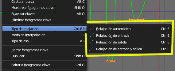

    ¿Y el easing type?
    Es un método de relajación de las curvas, pero la verdad es que no lo he utilizado nunca, pero supongo que, si alguna curva tiene un salto brusco, esto lo suavizará un poco.
    Tiene diferentes opciones, como relajación automática, de entrada, de salida, y de entrada y salida.

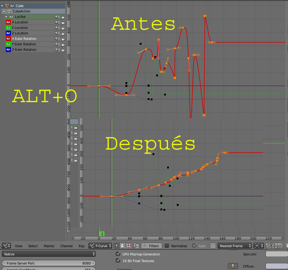

    No entiendo la opción Smooth keys¿cómo se usa?
    El Smooth Keys es un suavizado, pero no es un suavizado de movimiento, más bíen sería como alinear de mayor a menor, o lo contrario contando con el principio y final de la animación seleccionada, pero no crea una línea recta, si no más bien una línea escalonada.
    Un ejemplo es esta línea de animación antes de y después de suavizarla varias veces.
