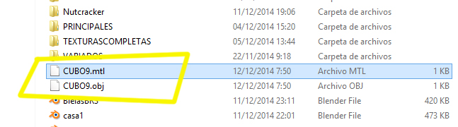

    Cuando se genera un archivo OBJ, a su vez, se crea un archivo con la extensión MTL (material). Este archivo, no es más que una ruta a la textura de imagen que tiene el objeto.
    Por lo que si al abrir el OBJ en un programa nuevo, no tienes a su vez la textura de imagen junto al archivo, te va a dar un error y no saldrá esa textura.
    Para entendernos. Si abres el OBJ en otro ordenador, como no encontrará la textura de imagen, simplemente no saldrá.
    Por lo que creo que lo correcto, es poner en una carpeta nueva, tanto el archivo OBJ como la textura de imagen que has utilizado.
    Si te refieres a texturas procedurales, creo que eso no funciona en OBJ.
