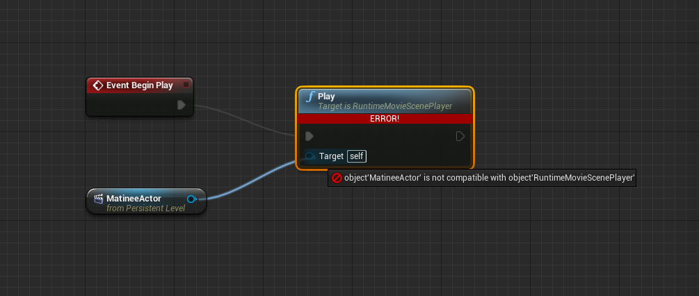

    He dado con la función Play, pero al enlazarle el Matine Actor me pasa lo mismo que antes, me dice que no es compatible. Me he fijado que en tu pantalla aparece un icono en la esquina de la función que es un rayo y una torre de PC, eso no me aparece a mí, no sé si tendrá algo que ver, ¿Qué significa?

    Fallo al exportar video desde Unreal engine 4
    A ver amigo es fácil.
    Damos por hecho que lo haces en el level script, y no en un blueprints por ahí perdido de la mano de san epic.bien, Selecciona en el level tu matine, con este seleccionado abres el level script, dentro, botón derecho y en el menú te aparecerá add reference to matine actor, o algo así, al darle te aparece un nodo referenciando al matineé, supongo que, sabrás esto, pero por si no lo sabes te lo pongo, si pinchas en el circulito azul y negro, dentro de matineActor, y arrastras, al soltar te sale un menú con todos los elementos compatibles (que no es del todo así, pero para esto nos vale) en el campo search escribe Play, verás que hay uno que pone solo play dentro de cinematic, selecciona ese y él solo se conectará, y ya está. Saludos.

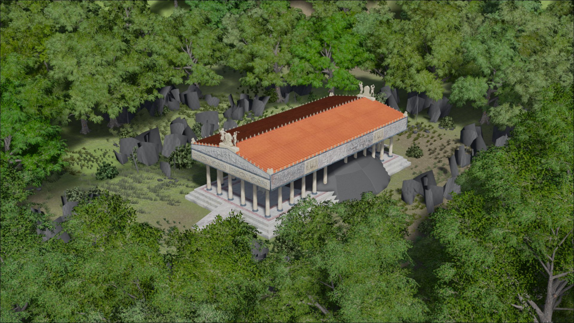

    Hola, gracias por la aclaración. Lo que pasa es que yo ponía antes el Play y luego intentaba enlazar la secuencia, así no me dejaba, pero haciéndolo al revés como tú has dicho ya ha salido. De todos modos, tengo que aprender mucho más de este programa antes de siquiera hacer un vídeo, porque ahora al renderizar hay unos arbustos que aparecen con los polígonos grises sin alfa ni nada, y en medio de todo sale una esfera gris que directamente no sé ni lo que es, mando una captura para que lo veáis. Bueno, de momento igual lo que hago es grabar la pantalla y hacer el render desde el visor, ya investigaré cuando sepa un poco más a ver qué pasa. Muchas gracias a los dos, un saludo.
Nombre: MovieFrame00030.jpeg
Visitas: 2122
Tamaño: 528.4 KB
    Oct 2002
    8,617
    La esfera tiene que estar ahí, igual la tienes oculta o lo que sea, mira a ver si te sale un mensaje que dice que está compilando shaders, si sale solo tienes que esperar a qué termine. Saludos.
