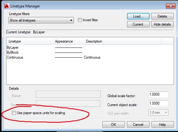

    Tratando de entender lo que necesitas prueba con esto:
    Desactiva la opción Use papaer space units for scaling, con esto haces que la escala de líneas que uses en model sea la misma en model (si no te aparecen regenera el viewport en layout).
    Prueba y ojalá te sirva. Saludos.

    Gracias Edian.
    Pero eso que comentas es lo mismo que utilizar el comando PSLTScale y no me sirve para lo que necesito. Gracias por contestar. Un saludo.

    No es lo mismo, lo que te comentaba es mantener la misma escala de líneas en model y en layout.
    Nombras un adjunto que no está quizás con viendo eso lo entienda mejor y así te pueda seguir ayudando. Saludos.
