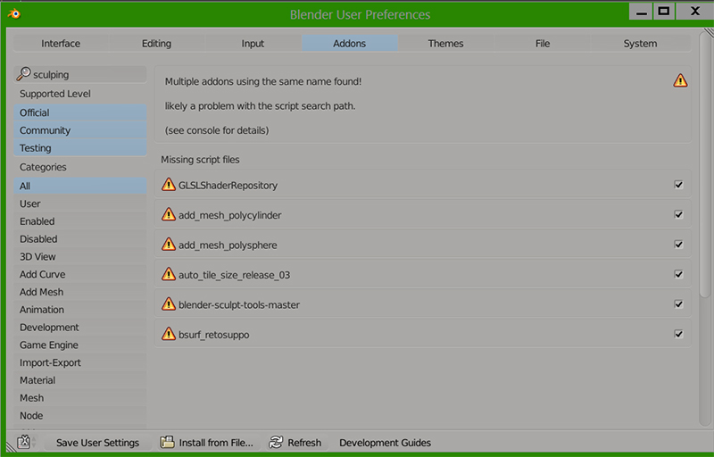

    ¿Cómo puedo solucionar este problema?
Nombre: Sin título-1.jpg
Visitas: 369
Tamaño: 124.4 KB
    Estoy usando una versión de 2.72 que al parecer no se instala de la página [link]https://Builder, Blender.org/[/link]
    No me pregunten mucho de ella por que apenas estoy descubriendo que pasa con esta versión, por que no se instala y además por que trae varios temas más que la versión original. Saludos.

    Gracias, pero sigue igual. No entiendo que tiene que ver una versión con la otra, una pesa el doble que la oficial.
    Sabes cómo se consigue el addpn Sculpt tools y el ice tols?
    Tengo el supuesto py del Sculpts, pero no lo encuentro en la categoria de addons. Saludos.
