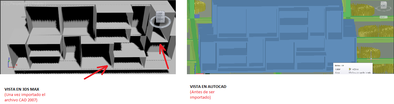

    Como veis en esta imagen.Clic en la imagen para ver su versión completa.
Nombre: Problema con la importacion a 3ds max.png
Visitas: 1144
Tamaño: 101.9 KB
    El modelado de esas estanterías (en plan cubículos de madera) en AutoCAD se ven bien, como deberían de ser al pasarse al 3dsMax, pues no, no sé porque se convierten en lo que parecen planos, como si fueran de cartulina, y no solo me pasa con esas estanterías, sino absolutamente con todo. Las esferas se convierten en erizos, las curvas desaparecen.
    Alguien tiene alguna solución? Es bastante urgente, entrego en 7 días.

    El tema es que decir que en AutoCAD se ven bien y en 3dsmax se ven planos aporta muy poca información sobre lo que te sucede.
    Esa estantería en AutoCAD, ¿Qué es? Ponte encima desde AutoCAD, botón derecho propiedades y dime, son mallas policaras, es un sólido, es una polilínea con grosor y altura, etc. ¿Cómo has hecho esa estantería en AutoCAD, con que herramientas?
    Una polilínea cerrada, sí, por ejemplo, la conviertes en región y la extruyes en AutoCAD te da un solido.
    Si haces la estantería con sólidos desde AutoCAD, guardas como dwg e importas a 3DS Max no tendrías que tener ningún problema, (Siempre que pongas las opciones de importación correctamente), (Cuando importes en el 3dsmax te saldrá la ventana de AutoCAD dwg/dwf Import Options, ponle el Auto-smooth y por, por ejemplo, en Smooth-angle:40 en Curve steps:100 y en Surface deviation for 3D solids 0,0m.
    Tampoco dices en 3dsmax eso que es, supongo que, un editable mesh, pero lo que no ves son caras con las normales volteadas, o es que realmente no hay nada ahi.
    ¿Si en 3ds Max le pones un material 2-Sided tampoco ves esas caras?
