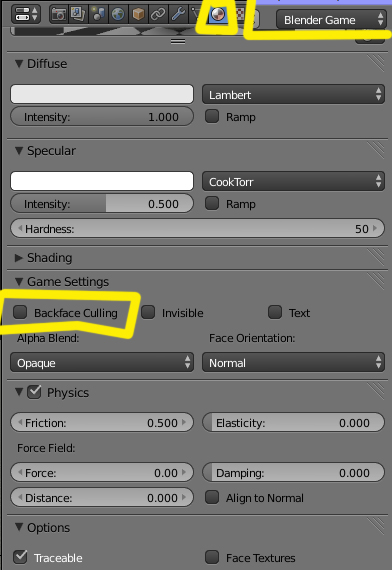

    En este caso no hace falta qué lo hagas pues solo es una pregunta, y ya he visto lo que me quieres decir, pero te lo digo para que lo tengas en cuenta y no te pase lo mismo otra vez, pues el que abre el archivo, solo ve una malla de color rosa.En el caso que explicas, las texturas para él Game deben ser texturas de imagen UV Mapeadas.
    Subo unos link para que veas a qué me refiero.
    Y hay que tener en cuenta, que para él GAMe si pones un plano, por un lado se verá la textura, pero si ese plano lo giras (lo miras por debajo) se ve completamente transparente.
    Esto se soluciona o bien haciendo modelos macizos, o bien desactivando una casilla qué viene en Blender GAMe > Material > Game Settings llamada BACKFACE CULLING que viene activada por defecto. Esto hace que la textura se vea por las dos caras.
