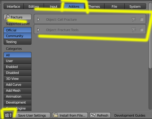

    Que addon tienes activado pues ahora son dos lo que vienen en Blender 2.71?

    Tengo los dos activados Solimán, tiene algo que ver?

    No, pero era para saber si estabas con la versión correcta.
    Lo que veo es que estas en Juego (GAME)
    No sé si eso tendrá algo que ver.
    Te lanza un mensaje de error de Python, pero no tendría que hacerlo.
