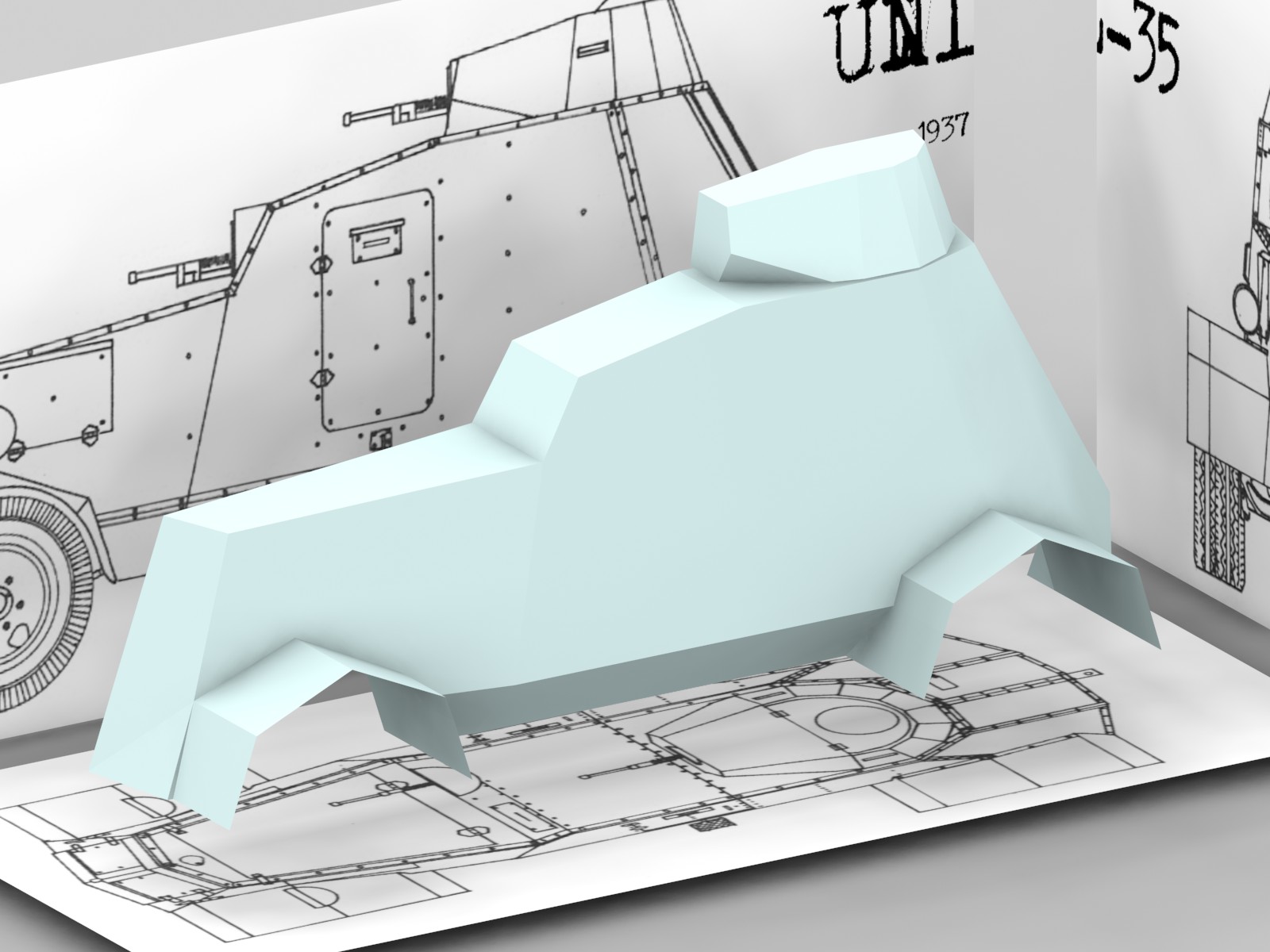

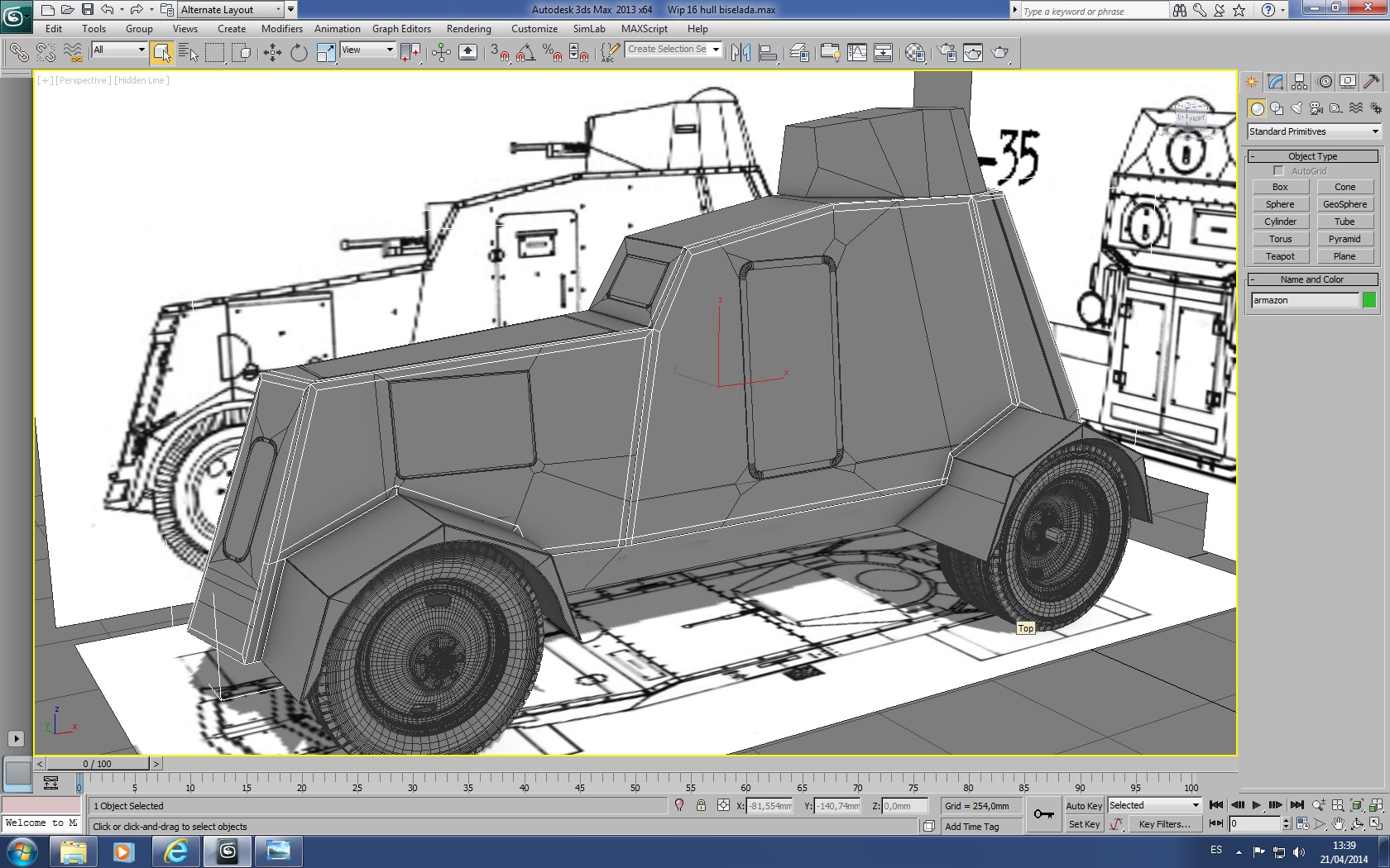

    Bueno y ahora el modelo. Éste lo empecé hace tiempo, creo que en primavera del año pasado, pero lo dejé parado para empezar el Chafe, así que, lo retomo ahora a ver si lo acabo.
    La idea es de hacerlo todo en poligonal, aunque ya he metido el TurboSmooth en las llantas y mira qué no quería. La barcaza es básica y la voy a biselar toda, nada de subdividir, manía personal. Le he recortado ya las puertas, y no sé porque le he dejado el interior e incluso le he metido un chasis de ZIS-5 recortado para ir ajustandolo a la barcaza. Si me da por hacérselo definitivo, pues habrá que detallarlo más, sino, lo dejo así que, muy LOW, para qué se pueda intuir como iba el bicho por dentro, pero al carecer de buenas fotografías, no puedo hacerlo bien y como no sé si el interior es igual que el del BA-20, pues mejor no hacerlo mal.
    Así que os subo los wips que tengo, los dos del año pasado en azul y los tres de ahora en gris y a colorines. Mi intención era hacer los refuerzos remachados diferentes de la barcaza, cuando lo fácil hubiese sido sacarlos de la misma malla, pero soy así, hay que hacerlo complicado, así que, eso que veis son referencia sin espesor para ir colocandoles luego, ya con espesor, sus biselados y sus remaches.
    Un modelo que parece más simple que un botijo, pero que como siempre, le meteré polígonos a cascoporro, para qué tenga su milloncejo de todos, y a ser posible, que se pueda imprimir en impresora 3D sin que de mucho por el culo Por si las moscas, ya que no hay ni un puñetero modelo 3d de ésta tanqueta medianamente bien hecho.

    Un avance más, biselados los huecos de la carrocería donde van portillos y a la vez biselados los portillos. Los guardabarros ya están redondeados en el alojamiento de la rueda y biseladas las esquinas. Todo con biseles, nada de TurboSmooth, o MeshSmooth.
    Ahora le haré un mirror para cerrar la barcaza y en la parte derecha le tendrá que cerrar la ventana del copiloto, ya qué ahí va la ametralladora. Y a su vez en la parte trasera abrir otro ventanuco, ya que no tenía retrovisores.

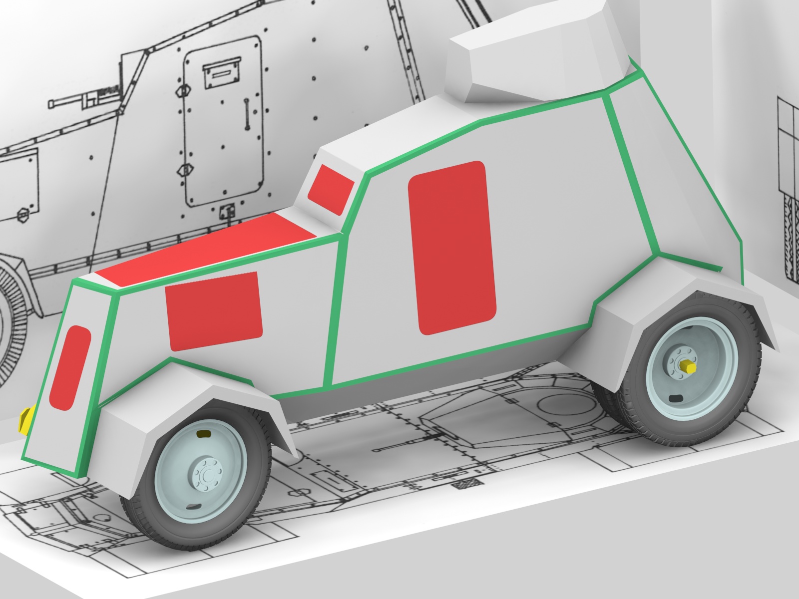

    Mas madera, puertas pivotadas, independientes, con bisagras y torreta completa.
    Como podéis ver en la vista lateral se ciñe casi todo al plano exceptuando lo torretilla, que, por más que intento hacerla como el plano, las caras me salen imposibles de hacerlas planas, con lo cual me ha tocado dejarla así, la única manera de que las caras exteriores estén planas de verdad.

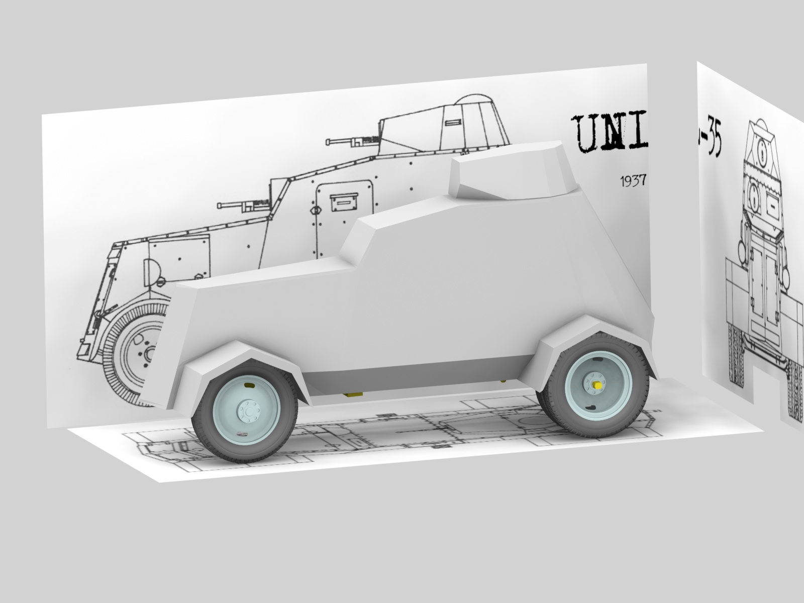

    Empezando con los remaches y poniendo refuerzos interiores. Y un Faro para ir dándole un aire, hay otra versión que los lleva en el guardabarros, pero me estoy basando en el del Museo de madris de El Goloso y lo lleva así.

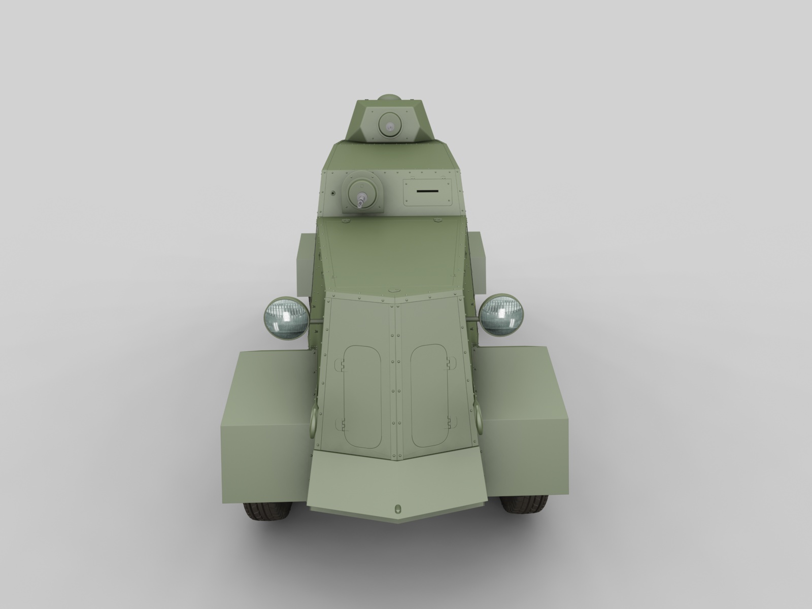

    Uy. Hay mil versiones que se hacían sobre la marcha dependiendo de la disponibilidad de los objetos, así que, yo he hecho un MIX entre fotografías viejas y un modelo que hay en el Museo de Blindados de El Goloso que está restaurado y se les ha ido la mano haciéndolo, o lo han hecho desde cero con materiales nuevos, algo así. El caso es que da el pego.
    Bueno aquí ya os lo enseño cerrado con casi todo, ya qué falta hacer una ventana trasera y los soportes de las herramientas que van detrás, así como las herramientas.

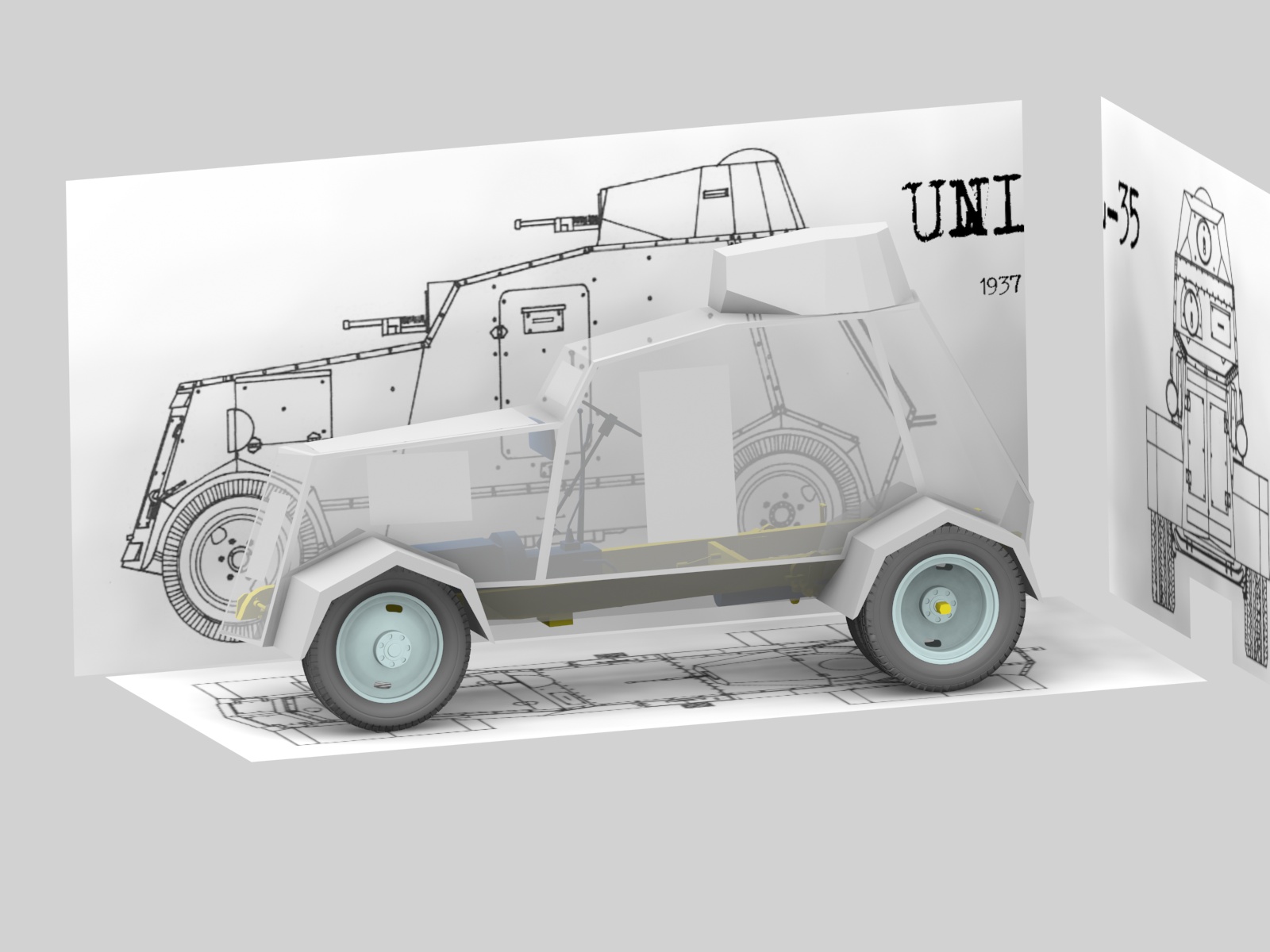

    Ahora estoy modelando el chasis, pero la he puesto en verde y con herramientas. Solo el hacha y las ruedas tienen texturas y el faro, el resto solo es color.

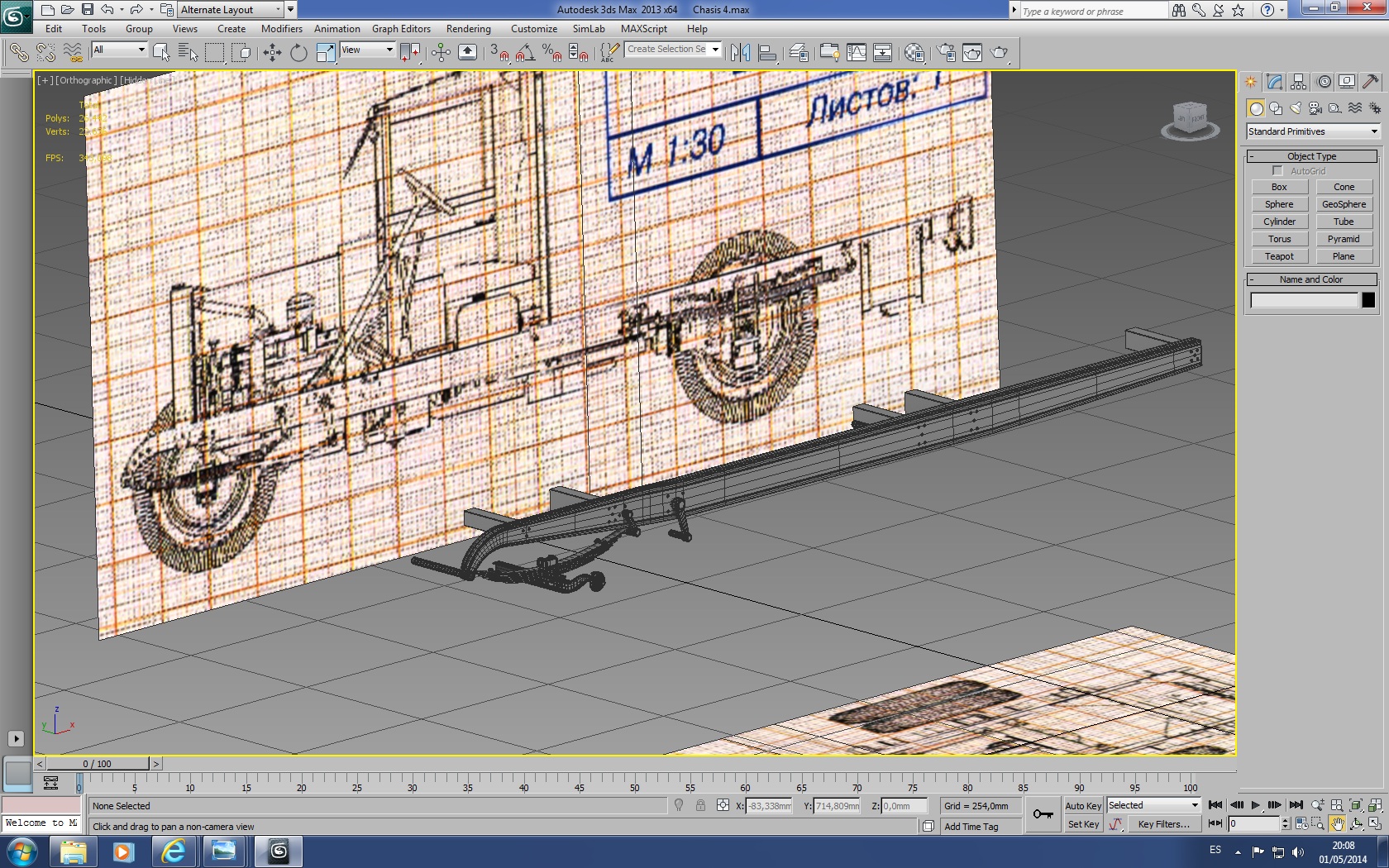

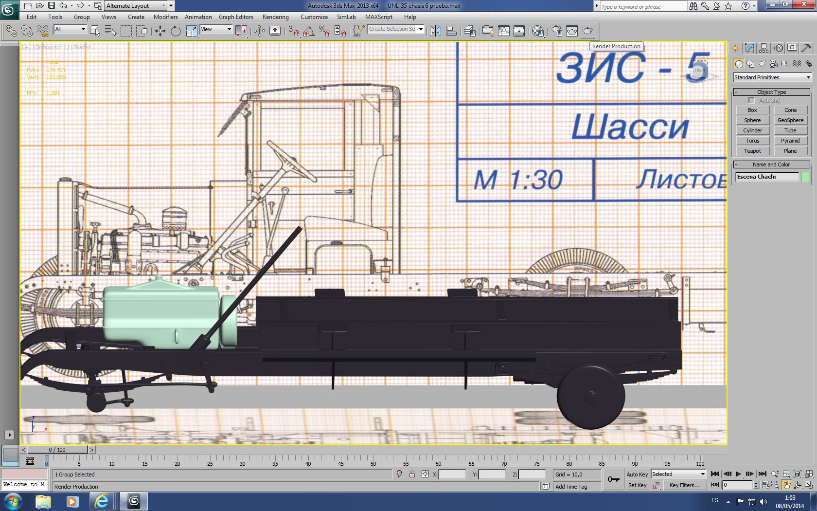

    Construyendo el chasis al final :-)
    Hay que joderse, en el visor los planos se ven como el culo, pero en el render se ven bien. Mierda MAX.

    Aquí una vista del visor y su buen detallado del plano, el que distinga ahí algo es un hacha. Y antes de que me empecéis a decir que cambie la configuración del viewport, decir que le he puesto todos los valores que he podido y no se ve como en el render ni de coña, en ninguna de sus configuraciones, por eso digo que aquí Autodesk la ha cagado, pero bien, en el 3DS Max 3.1 se veían de putisima madre y en el 3DS Max 8 también, así que, algo han jodido y no saben arreglarlo ni con parches.

    Lo probaré, pero fíjate la que hay que montar para verlo mejor. Cuando en las versiones antiguas se veía bien.

    Bueno, 3DJDAVID, he probado tu forma de hacer lo de lso Blueprints, y he de decir que no está mal, pero si elijo Direct 3D, no veo la forma del visor denominada Hide, vamos verlo en wire y ver el Blueprint a la vez, así que, en un arrebato de inconsciencia, me ha dado por cambiarlo luego otra vez al Nitrous, y hete aquí que se ve de cine ahora, pero supongo que, es gracias al material que le has dado al plano, y te dejo un ejemplo de cómo lo veo ahora, eso es una captura del visor. Una maravilla comparada con antes. Un saludo y gracias.

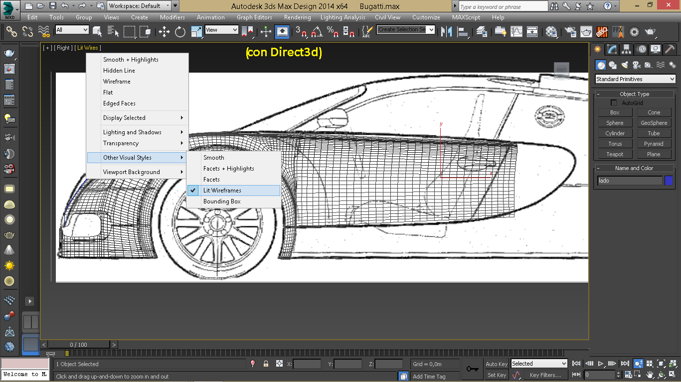

  23. #23
    Jul 2011
    1,882
    Thumbs up Unl-35 una tanqueta española de la guerra civil
    Que loco, a mi el nitrous no me resulta. Pero encontré que puedes ver el Blueprint y el modelo en Wire seleccionando Lit Wire.
Nombre: Lit Wires.png
Visitas: 278
Tamaño: 262.3 KB
