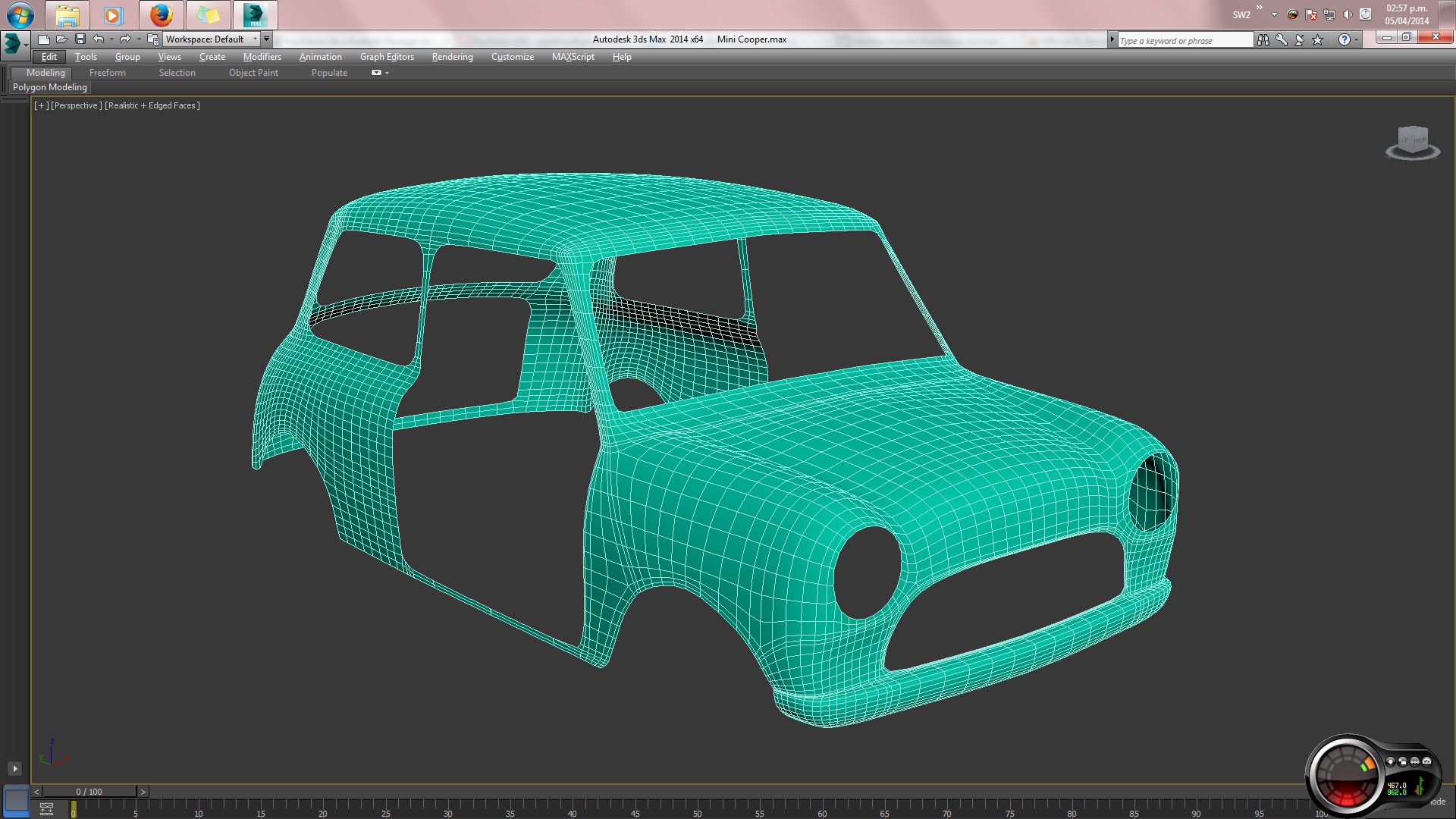

    Si en realidad sí, cada día se aprende algo nuevo, aquí te dejo una imagen del Modelado, cualquier crítica bienvenida sea.
