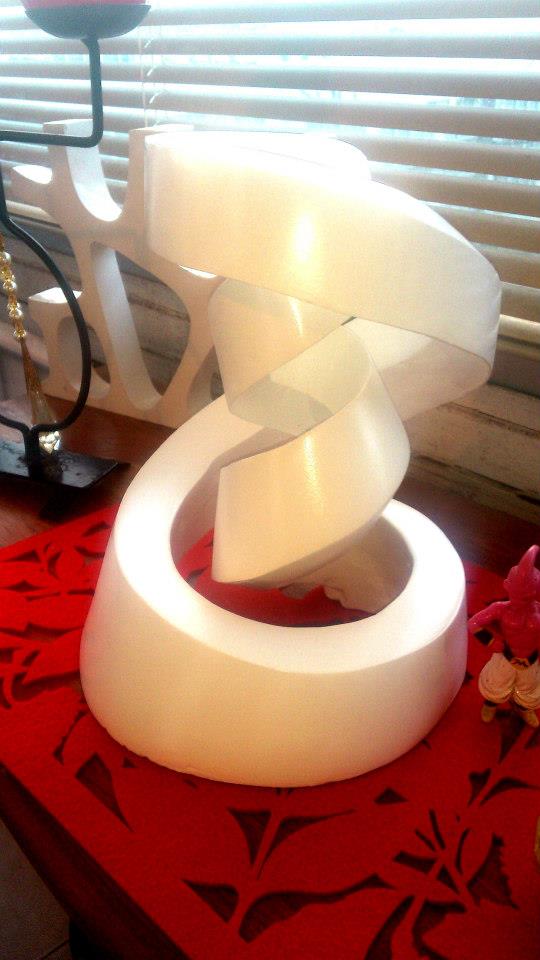

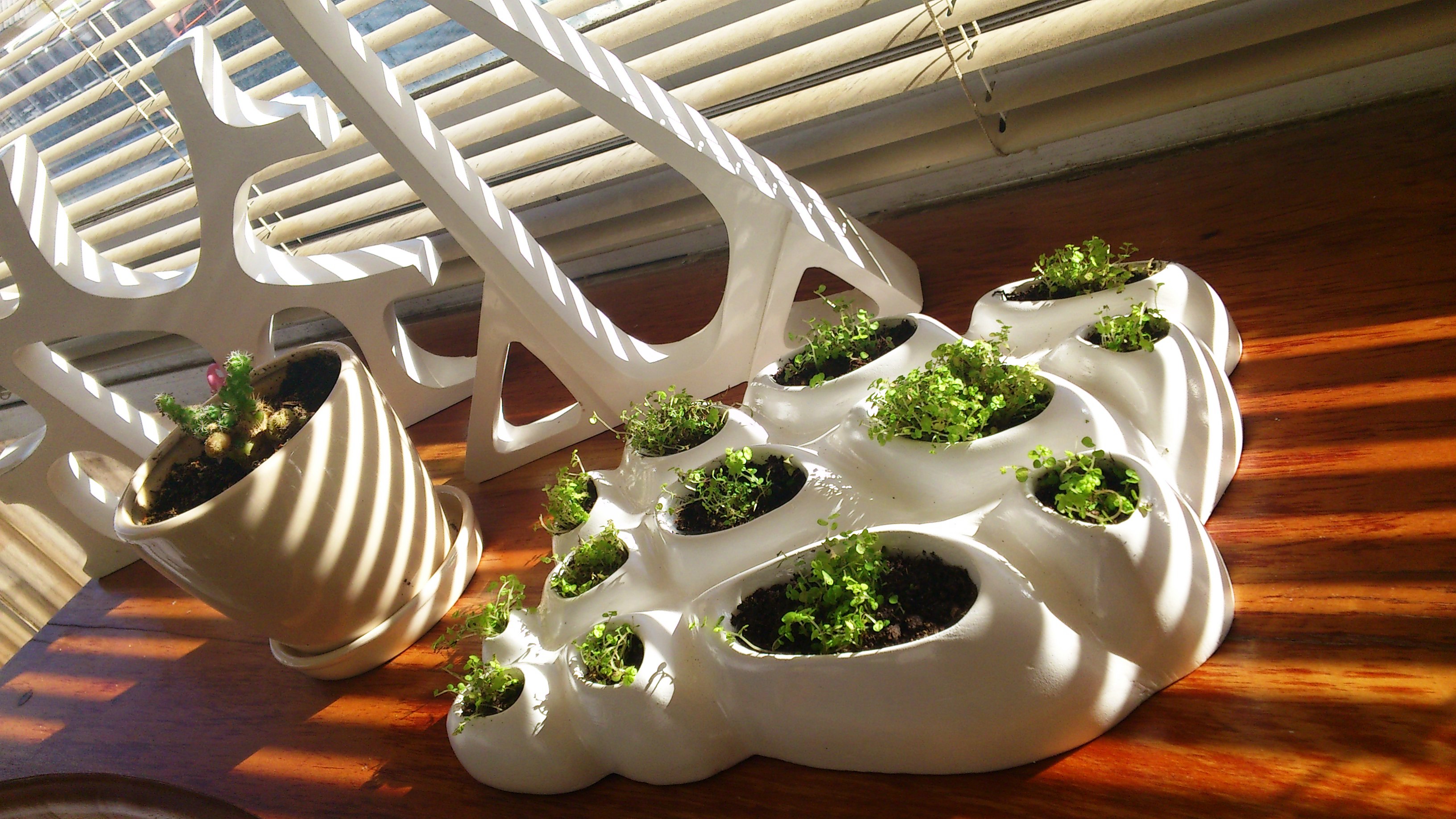

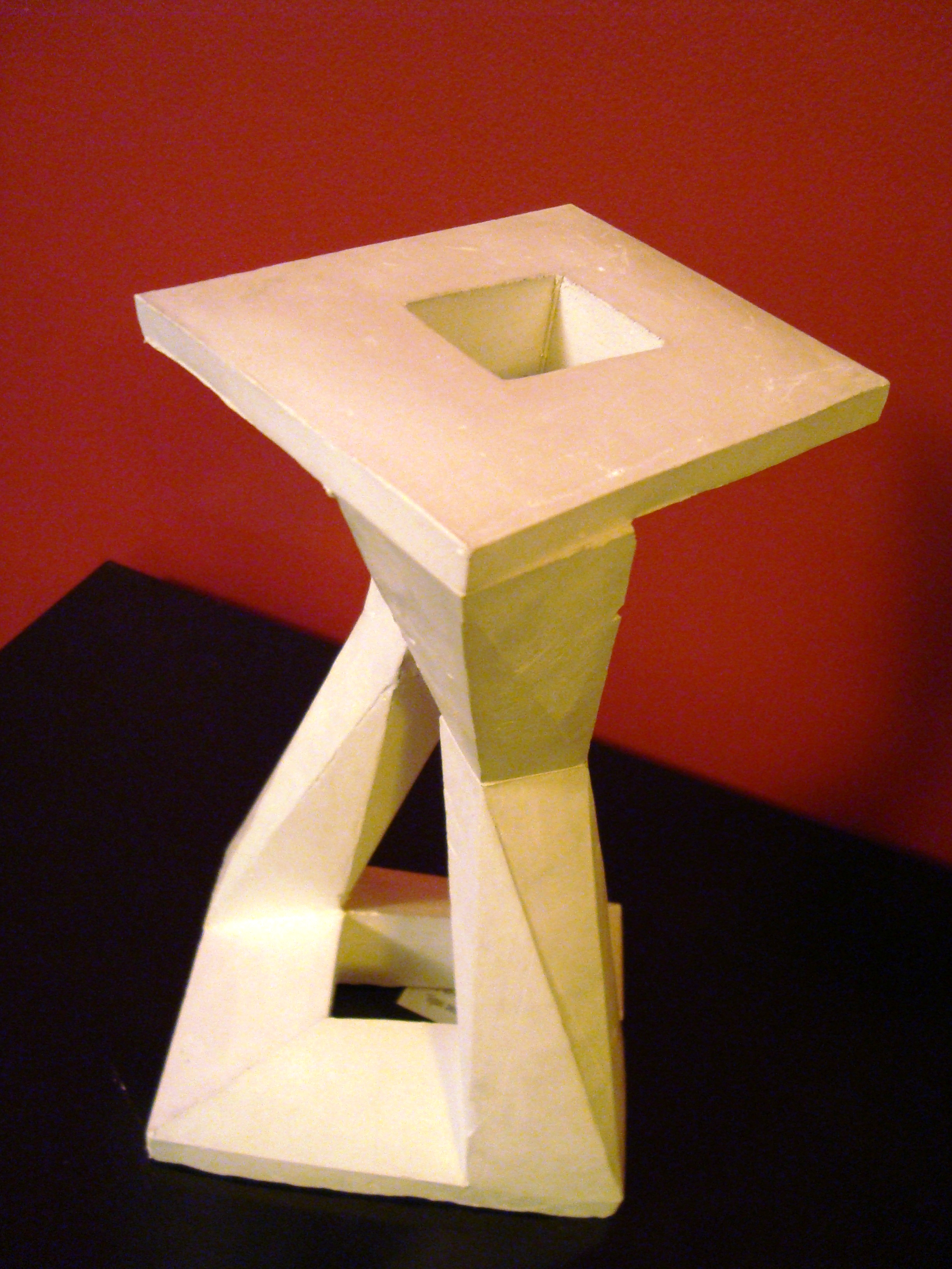

    Hola a todos. Les envío mi blog para que lo revisen. Usando el 3ds Max como herramienta de trabajo, realizo prototipos digitales que luego desarrollo físicamente.
    Lo que busco es reconocer las potencialidades del softwares a nivel formal y trabajar con su contraparte analógica.
    Espero que les guste. Saludos. http://spolygon.blogspot.com/.

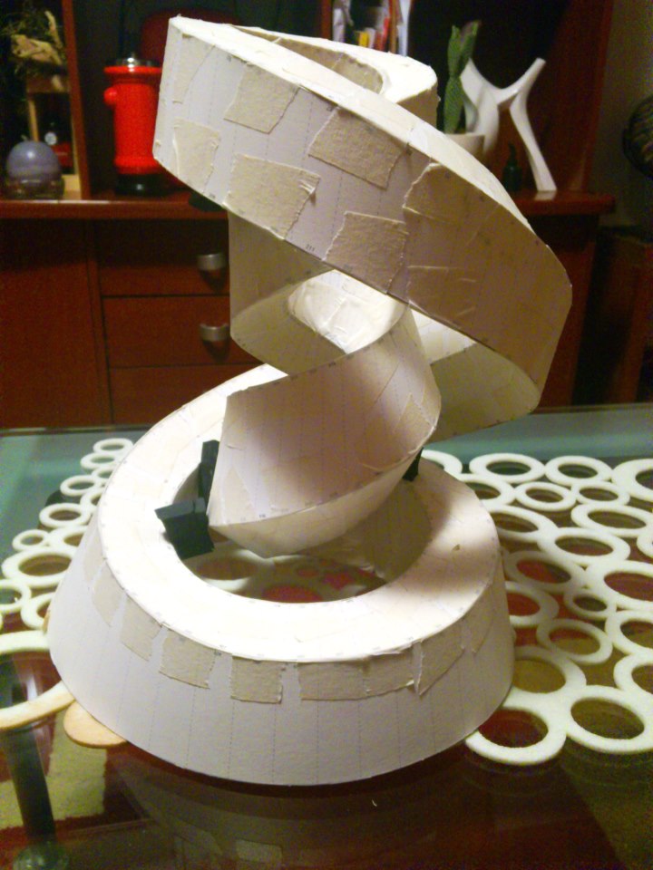

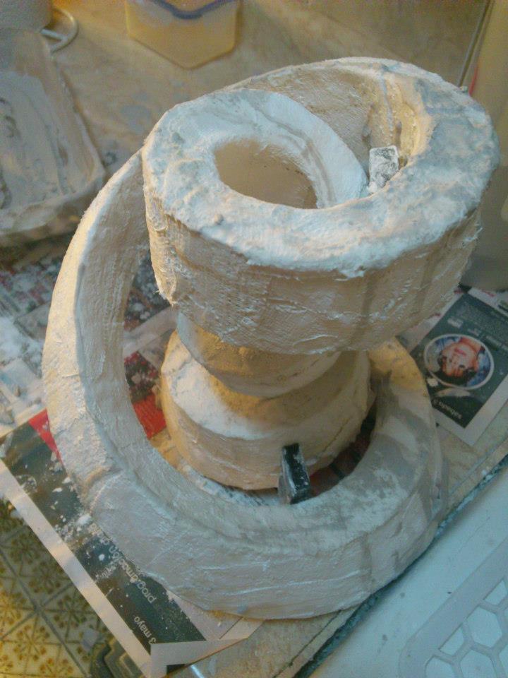

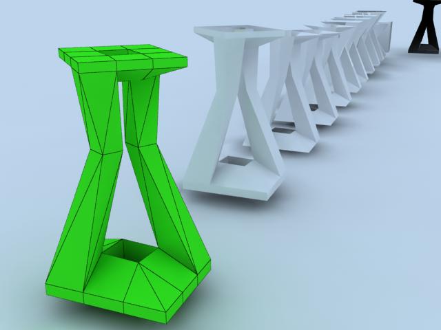

    El modelo digital, más o menos me demoro unas 3 o 4 horas (de pende de la claridad de la idea que tenga). Previo a esto, hago croquis referenciales.
    Luego de que el modelo o prototipo va evolucionando, elijo el que más se acerque a la idea.
    Antes de hacer el modelo analógico debo fijarme en un par de factores.
    Limpieza del modelo: cada polígono arista y vértice tengo que revisarlo para asegurarme que esté bien definido, ya que eso me va a permitir abrir las plantillas de mejor forma.
    Los polígonos necesarios: no sobrecargar los modelos con muchos polígonos.
    Curvaturas del modelo según material del moldaje: como en estos casos uso como moldaje, cartón forrado impreso, tengo una mayor libertad para armar curvas y contra curvas.
    Secciones del modelo: como el material de relleno es yeso, tengo que tener cuidado de los espesores y secciones que tienen sectores del modelo, normalmente tengo que engrozar ciertas zonas para garantizar la integridad del modelo analógico.
    Cortes precisos: como no tengo (por ahora) una cortadora láser, todas las plantillas son cortadas a mano, para ello hay que tener paciencia y dedicación, ya que, cualquier error en este proceso, se ve reflejado en el armado del prototipo.
    Sellar la cara que recibe el yeso: para ello ocupo cinta de embalaje, de esta forma el yeso no se pega al molde de cartón.

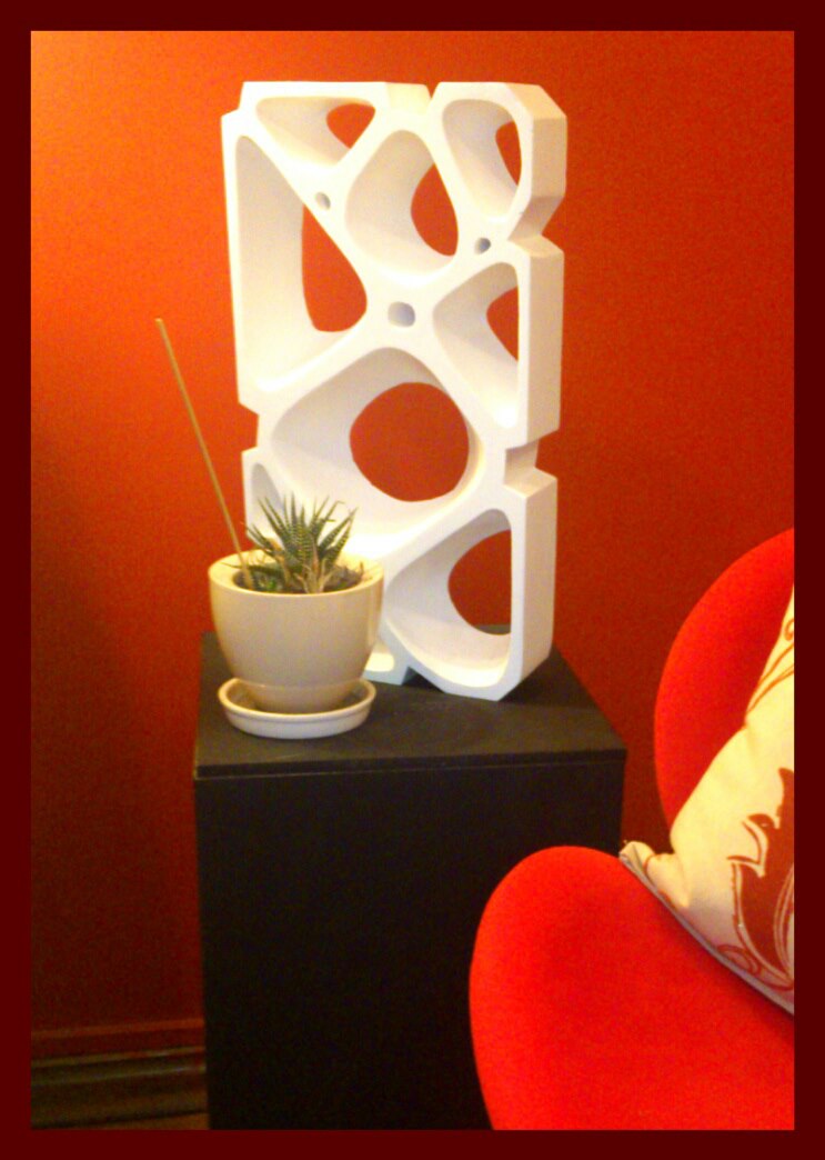

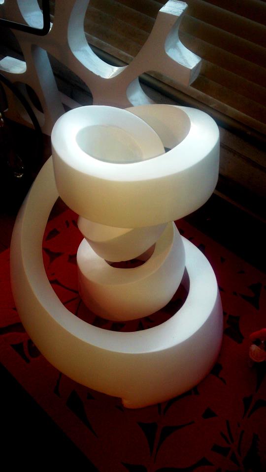

    Adjunto nuevas fotografías:
    Saludos.

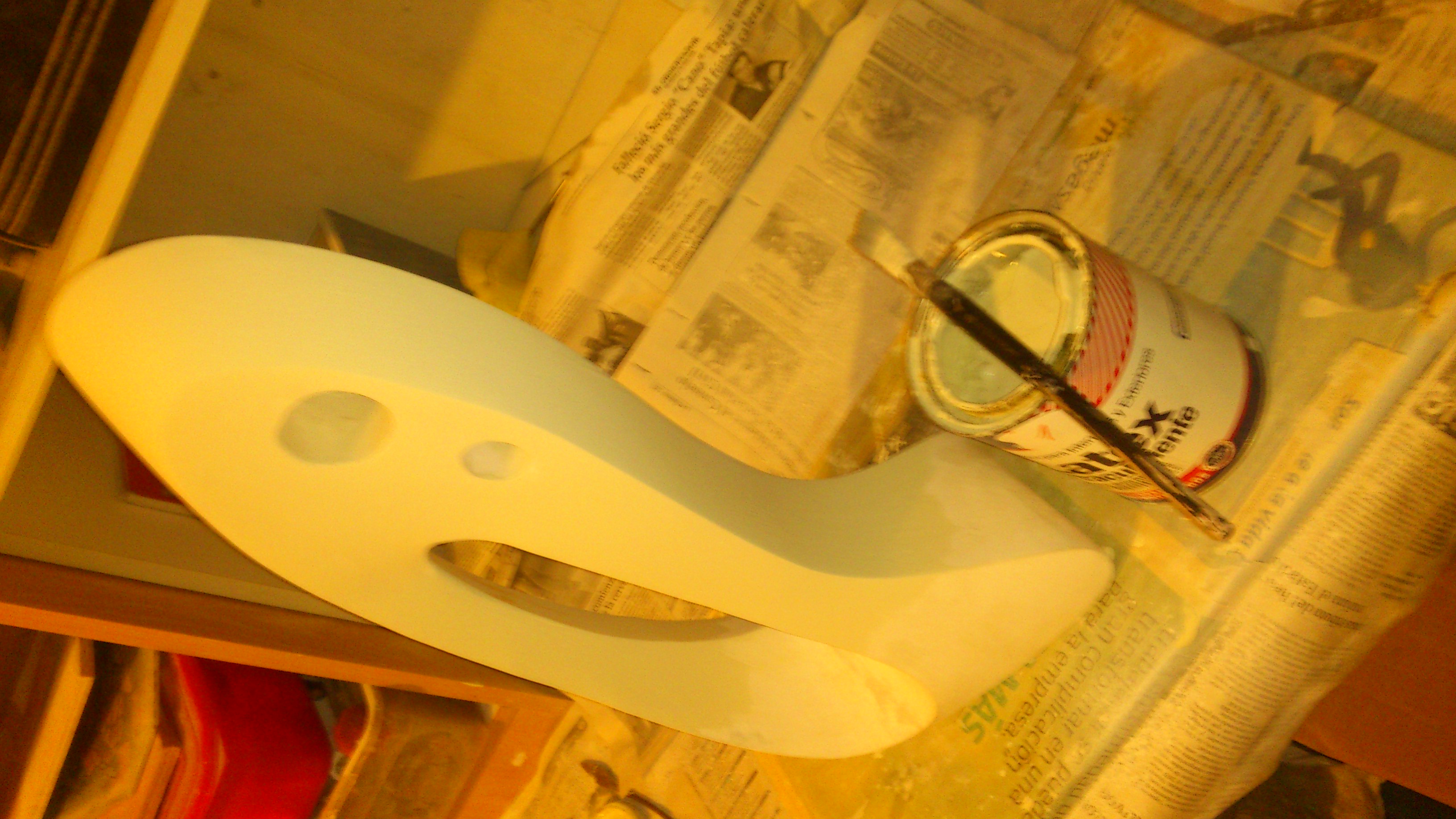

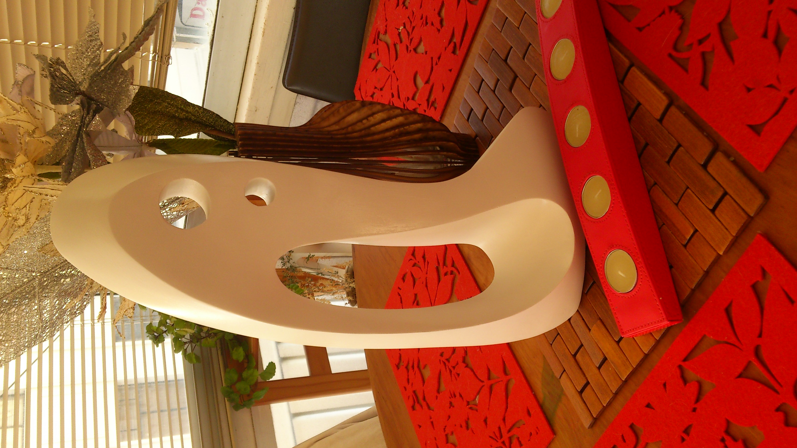

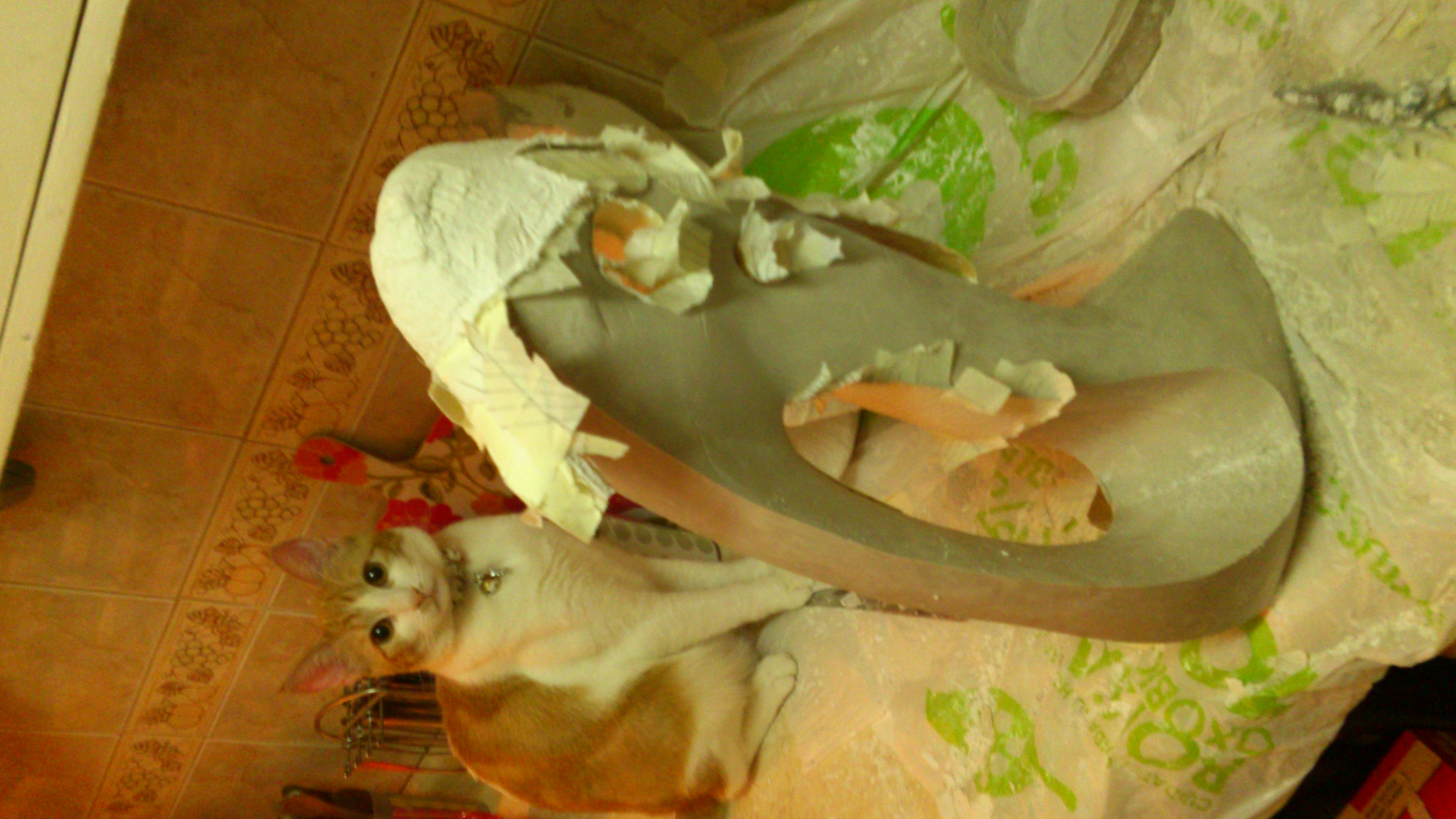

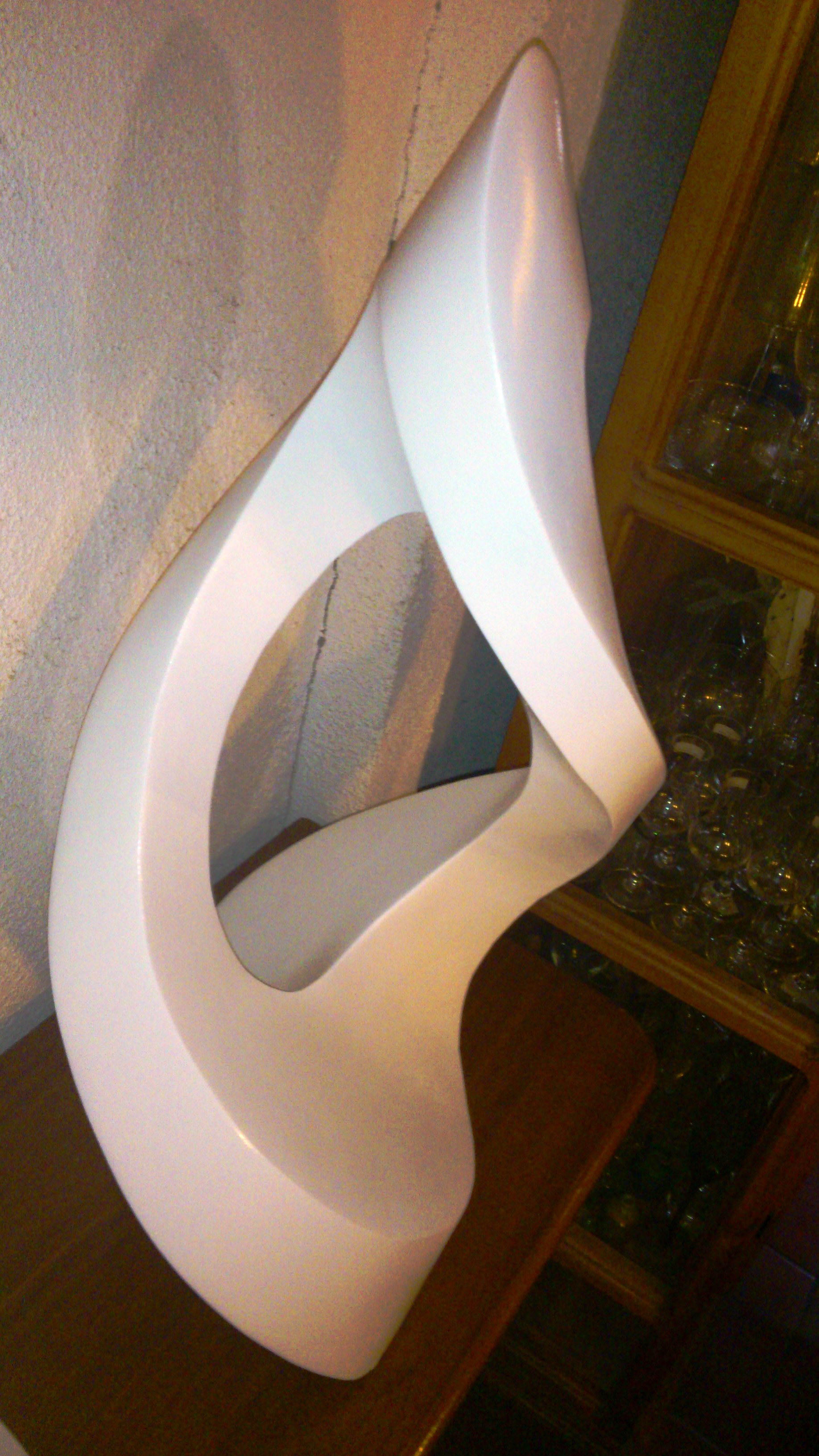

    Hola a todos:
    Aquí adjunto otras imágenes más de modelos que he estado realizando, no duden en hacer comentarios o consultas.
    Hace unos días Compre Resina epoxica, así que, empezaré a cambiar el material de trabajo.
    Cualquier otra cosa revisen mi Blog.
    [LINK]http://spolygon, blogspot.com/[/LINK]. Saludos.

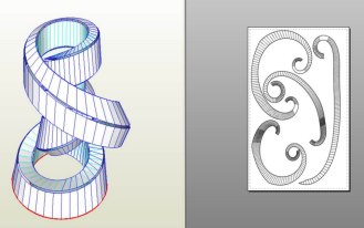

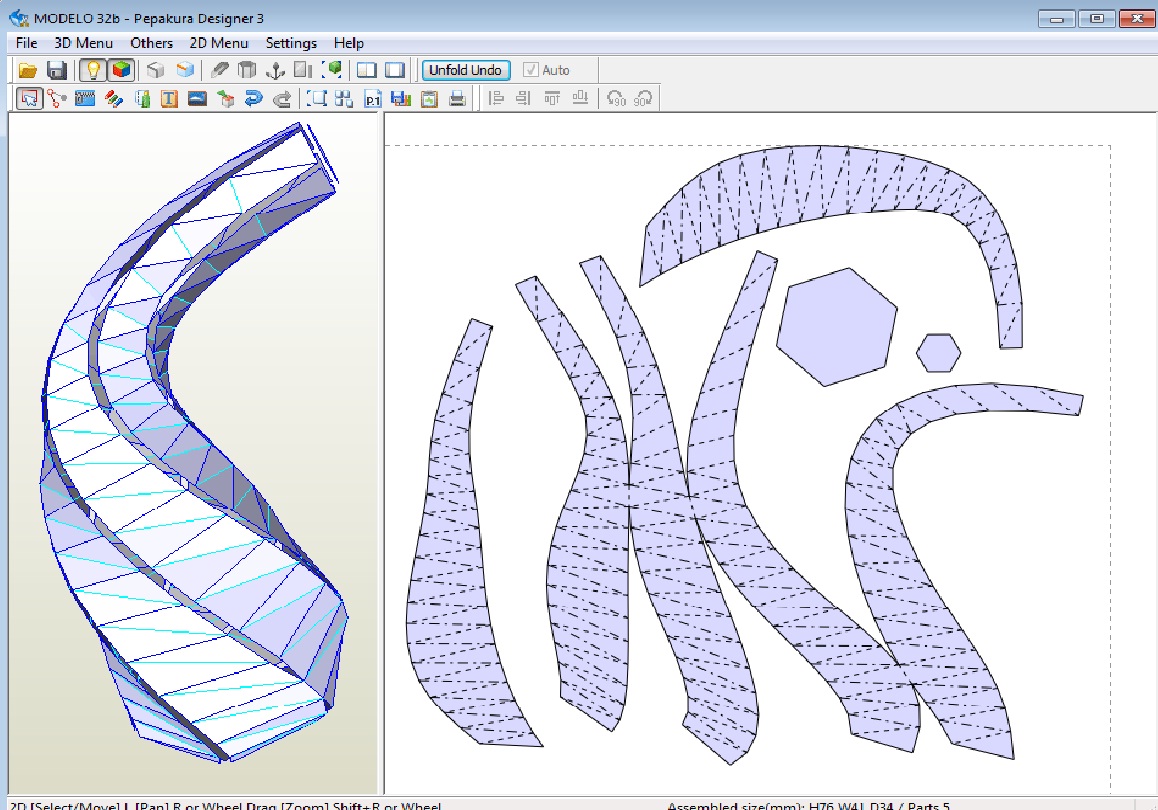

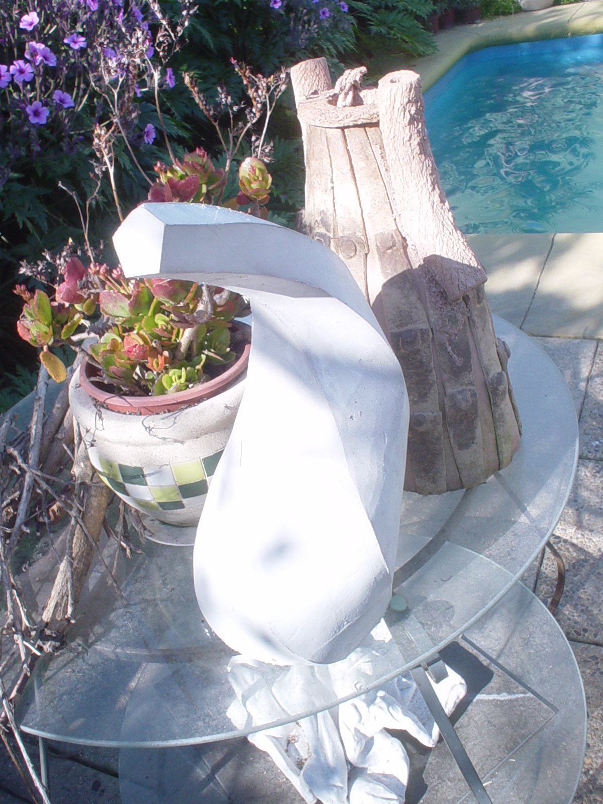

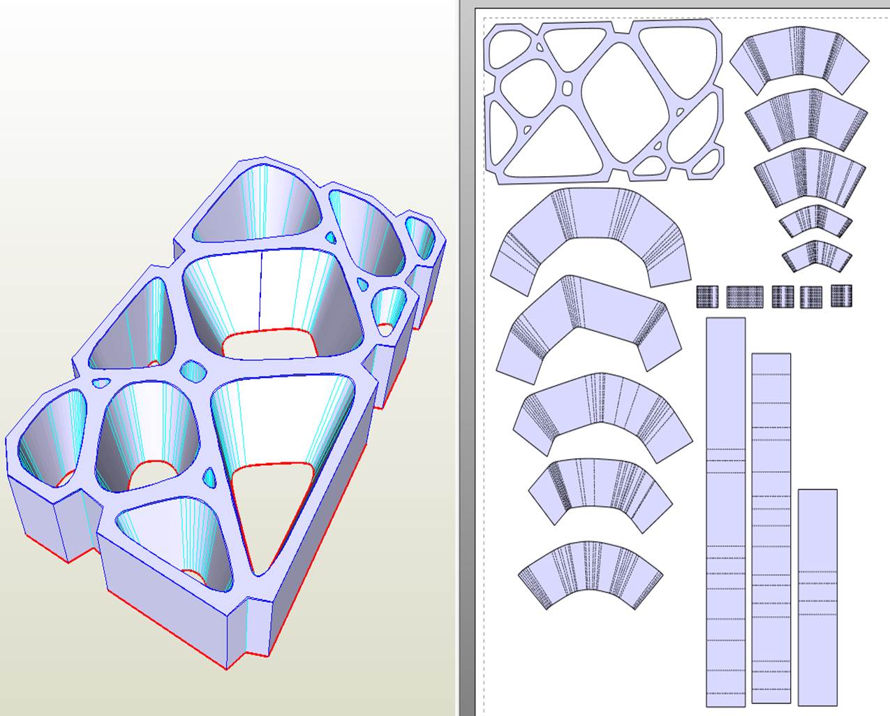

    Aquí tengo otro prototipo realizado de forma analógica gracias a Pepakura, el problema es que duro poco, ya que, bueno se puede observar en las imágenes. Saludos.

    No conocía el programa Pepakura, parece interesante, lo he instalado hace un momento a ver qué tal. Gracias por comentar.
