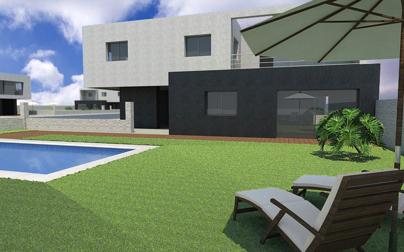

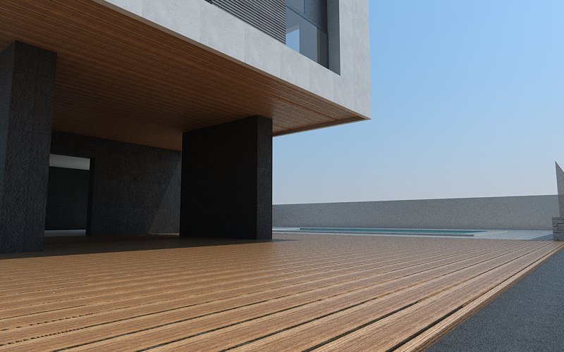

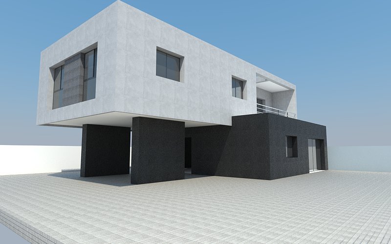

    Buenas, hace unos meses decidí empezar a aprender a manejar SketchUp y Vray poco a poco, hasta ahora había modelado algún objeto pequeño, y sobre todo había jugueteado mucho, pero decidí empezar a hacer un chalet a fin de intentar hacer algo más serio, que creo que puedo aprender más.
    El problema más gordo que tengo es que mi ordenador ni da mucho de si con los render, en cuanto se mete algún desplazamiento se eterniza, así que, me cuesta mucho avanzar ahora mismo.
    Bueno, os pongo alguna imagen del proceso:
    Una del principio, aún metiendo materiales:
    Algún material más.
    Aquí intente sacar algo más decente, incluso metí el chalet como componente y lo repetí a modo de urbanización, con algo de postprocesado en PS. Lo que aprecio es muy poco realismo, supongo que, no término de crear materiales bien. Para qué os hagáis una idea del problema sacando render, esto tardo 5 horas en hacerse a una resolución de 800x500px, no sé si es normal, a mí me parece una barbaridad.
    Intento seguir avanzando.
    Algunos de los elementos son cogidos de la galería de SketchUp: La escalera de la piscina, las tumbonas y las sombrillas (aunque ha todos estos les puse mis propios materiales), y luego la planta esa esta copiada tal cual, materiales incluidos.
    En fin, acepto todo tipo de consejos, porque como digo soy un total y absoluto novato. De momento estoy intentando afinar un poco más los materiales y poner detalle que faltan en el modelado.

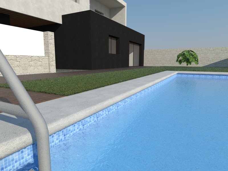

    He dado una vuelta a todos los materiales:
    En el césped me sale una línea extraña desde el borde de la piscina a la otra esquina, sabéis porque puede será
    Como lo veis?
    Otra cosa, el tiempo de renderizado para una imagen de 800x500 ha sido 20 horas, vale que mi ordenador no es gran cosa, pero es muy exagerado, ¿no?

    Buenos días, me gusta cómo va quedando, el tema de Vray, es normal que te tarde tantas horas, más con una máquina poco potente, y sobre todo con el tema de iluminación. Por otro lado, la línea qué dices, parece que sea una sombra, mira qué no tengas un objeto que le provoque dicha sombra.
    Ánimo.

    Respecto a la línea del césped, no es una sombra, me paso en uno de los renders que subí en el primer mensaje ya, desde el esquinazo de la piscina me sale una diagonal extraña qué varía el color del césped.

    Investiga sobre el modelo en 3d, que no haya alguna arista en ese plano.
    Como lo veis?
    Me parece que es problema del material que tienes para él desplazamiento y no está quedando nada bien, te recomiendo estos tutoriasles no si ya los has visto: https://www.youtube.com/channel/UC8P...bigYRon6CYOwWg.
    También puede ser un valor que te está molestando el render, porque 20 horas imposible ni que tengas una Pentium.
