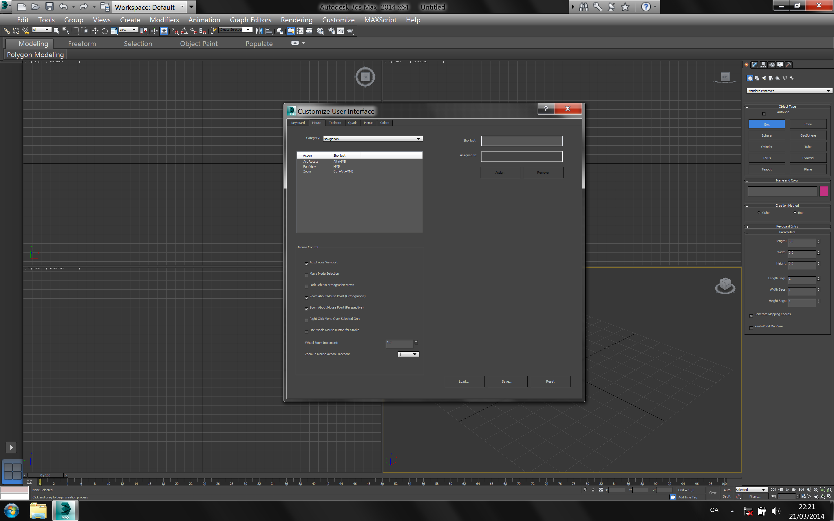

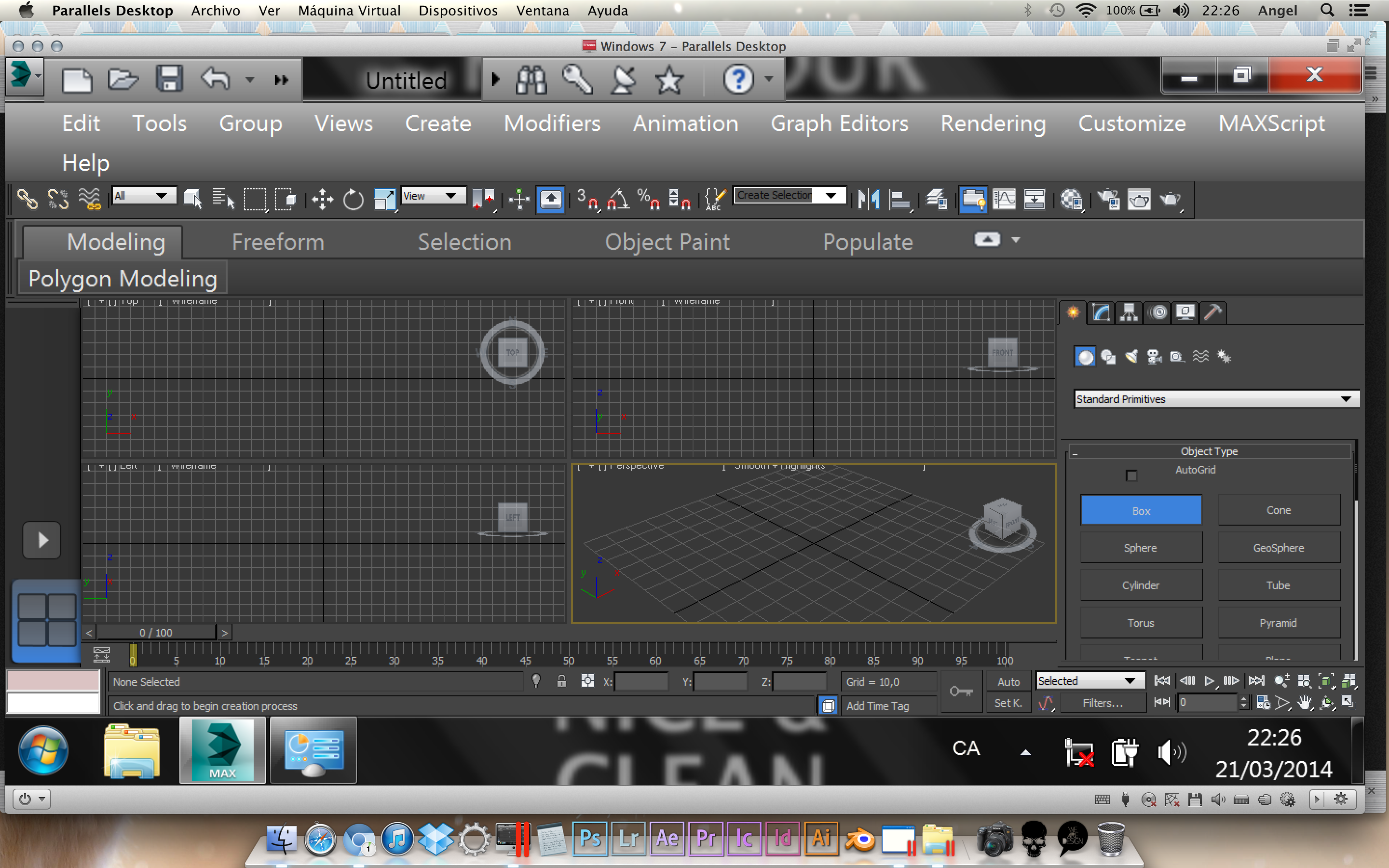

    Hola, soy nuevo aquí, me ha surgido un imprevisto que llevo toda la semana intentando solucionar y no hay manera, he visto que no soy el primero, pero es difícil encontrar una solución, o al menos reciente. Me explico, al abrir el 3Dmax 2014 me salen todas las herramientas de las barras de herramientas secundarias a una letra pequeñísima e ilegible, (ni os imagináis cuando abres el comando de materiales) he probado con todo, he llegado a reducir la resolución de mi pantalla a 800x400 para qué se pueda leer algo, pero así es imposible trabajar (intento adjuntar dos imágenes para que lo veáis). El ordenador es un MacPro Retina de 15\(2880 X 1800 píxeles) con i7 y tarjeta gráfica Nvidia GeForce GT 650M, y el programa corre en Paralels 8.0, Windows 7 Home Premium 64 bits.

    Ha sido larga la búsqueda, pero he llegado a una solución, la explico por si alguien la necesitara alguna vez.
    En primer lugar, en la configuración de Paralels -> Hardware -> Video -> elegir opción escalar.
    Una vez aquí, Paralels -> Pantalla completa -> seleccionar Mac OSX - >ajuste automático -> desactivar.
    De aquí en Windows -> Panel de control ->.
    1. .
    2. On the Control Panel explorer, click Ease Of Access.
    3. On the Ease Of Access page, click Ease Of Access Center Optimize Visual Display.
    4. On the Make The Computer Easier To Se page, click Make Things On The Screen Larger Change The Size Of Text And Icons.
    5. On the Make It Easier To Read Whats On Your Screen, choose Medium - 125% (Default).
    6. Click Apply.
    7. Rebot the system as prompted.
    Y una vez llegamos aquí, otra vez panel de control, ajustar resolución y la ajustas a tu pantalla como mejor te venga, así fuerzas un poco que reduzcas esta, pero como esta escalada desde Paralels hace un poco lo que le da la gana, pero ya se puede trabajar suficientemente bien.
    Los problemas venian porque cada S. O, y cada app iban ajustando la resolución a sus preferencias y se obstruían entre si. Con esta configuración y dos reinicios se mantiene estable.
    Espero ser de ayuda a alguien si tiene este problema, Saludos.
