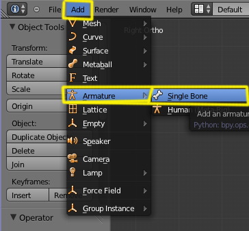

    La armature es lo que se conoce normalmente como el esqueleto.
    Es una serie de huesos, que los puedes animar, por ejemplo, para él movimiento de un personaje. Le pones los huesos (bones), en forma de esqueleto humano y al animarlos mueve la malla, que en el caso de personajes, además deforma la malla por las zonas como los codos, rodillas etc.
    Para mecánica, se puede utilizar sin necesidad de deformar la malla. Como el ejemplo que comentas de una grúa, sería cuestión de ir uniendo LAS PIEZAS a los bones (huesos) de esa armature.
    Para añadir el primer hueso de la armature solo vas a AD > Armature > Single Bone.

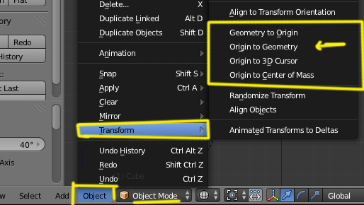

    Para centrar otra vez el eje en el cubo, hay la opción de. TRANSFORM.
Nombre: Transform1.jpg
Visitas: 227
Tamaño: 100.4 KB
    Esto centra el ORIGIN o centro del objeto en el centro.

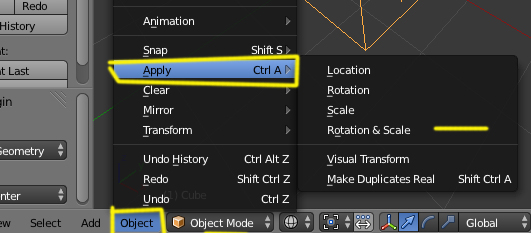

    Y aparte de eso, que solo coloca el origin en el centro, pero no modifica los ejes, hay otra opción llamada, APLY.
Nombre: Apply1.jpg
Visitas: 216
Tamaño: 82.0 KB
ID: 190835 Clic en la imagen para ver su versión completa.
Nombre: Transform2.jpg
Visitas: 693
Tamaño: 154.8 KB
    El APLY lo que hace es es aplicar las coordenadas de la escena al objeto, por lo que si esta rotado siempre pensando en el escena cogerá esas coordenadas. (las mismas que puedes ver en la esquina inferior izquierda).
