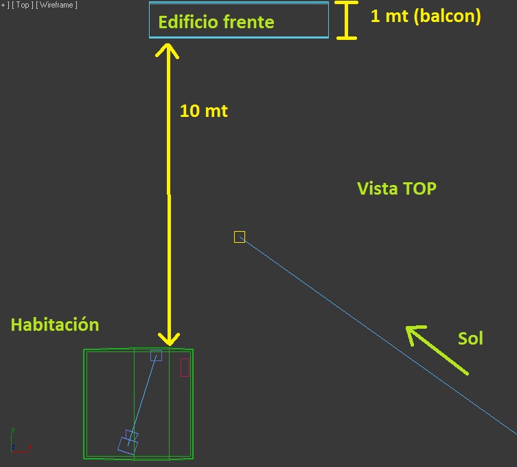

    Hola, hice unas pruebas para que veas como debería ir la perspectiva de la fotografía de fondo, espero no este del todo mal, trate de imaginar las dimensiones de los objetos en escena.
    Hice un edificio al frente, a 10 mt, con balcones de 1 mt, se supone que por cada piso son 2 mt de altura. La casa la tuve que levantar 2 mt para qué se viera así, si la bajo, se tendría que ver la calle y no tan solos pisos (dormitorios y balcones).
    La cámara la puse a 1 mt de altura.
Nombre: top.jpg
Visitas: 314
Tamaño: 45.3 KB
Nombre: vista lado.jpg
Visitas: 428
Tamaño: 72.8 KB
    render rápido de 1 min y medio con doble núcleo
Nombre: vista.jpg
Visitas: 266
Tamaño: 120.5 KB
    Gracias y espero te sirva de algo
