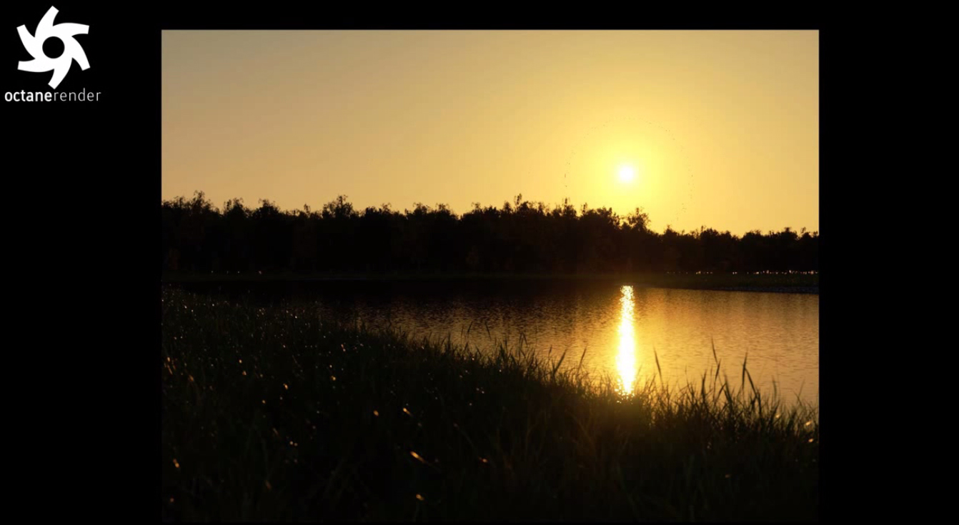

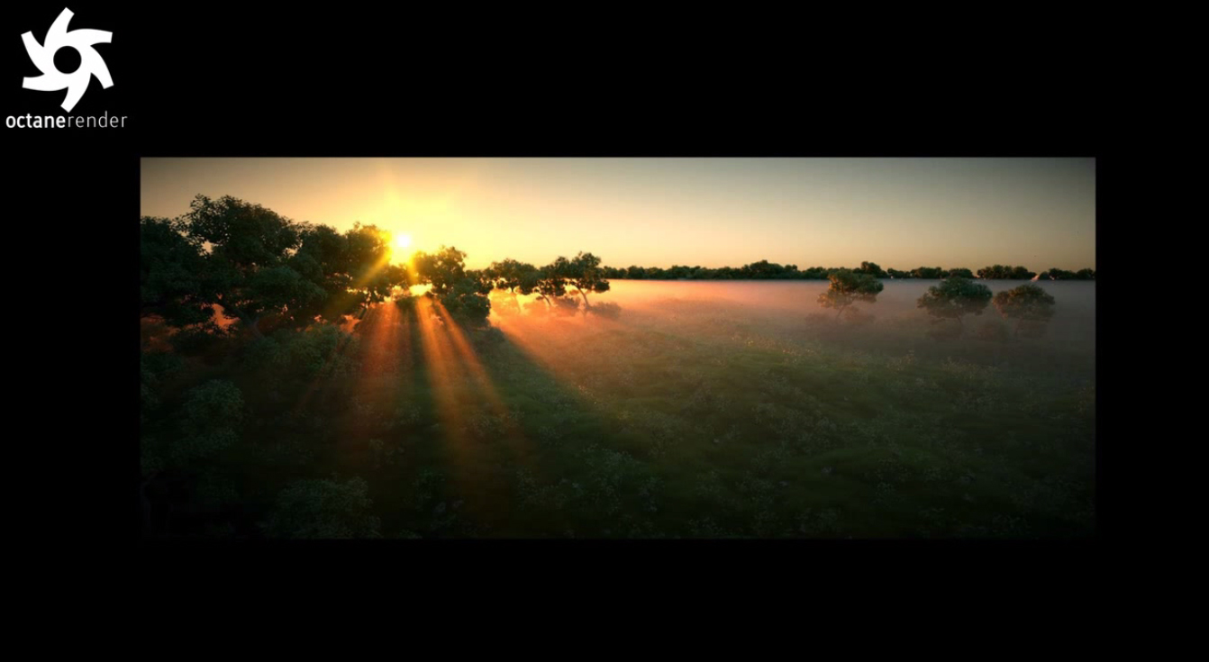

    Me pregunto sí con la GTX 780 se podrá renderizar en arion escenas como las que muestro, son sacadas de la web de otoy renderizadas con Octane render, (aunque no dicen que tarjeta de video usaron o sí usaron varias tarjetas).

    Actualmente todos los motores de render que usan GPU tienen que cargar toda la información en la Ram de la tarjeta. Esto variara, pero aún queda tiempo, de momento los motores usando GPU son nuevos y les quedan mucho margen de mejora.
    Gabriel, la imagen que muestras si se puede, ya se pueden usar proxies en casi todos los motores de render por GPU por lo que únicamente se carga la geometría de un solo objeto que luego se clona, por lo que usa muy poca RAM.
