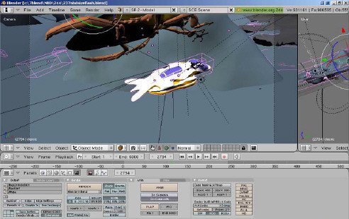

    Hablando tanto del detrás de la película sería demasiado larga para explicarla en detalle. Algunos ejemplos de la cantidad de trabajo, por ahora: 14 meses de perfeccionamiento del modelo, más o menos 250 veces para un finalmente, comprimido, archivo blend de 73Mb incluyendo 555 meshes, 906.595 polígonos, 107Mb de texturas, ya puedes ver las drásticas y desafiantes elecciones que tuve que hacer para él renderizado final, y aquello me enseño preciosas cosas:
    Por ejemplo, ahora tengo un mejor flujo de producción debido a qué perdí mucho tiempo escalando y posiciónando los nuevos meses en la escena en lugar de crearlos por medio de cajas de referencia temporal (simples cubos creados donde me proyecte para crear nuevos objetos luego) en la escena, exportando estas cajas fuera de la escena y modelando en ellas los nuevos objetos por separado, finalmente introduciendo el verdadero objeto en la escena.
    Otro precioso dato que aprendí mientras hacia mi película es que todos los objetos que aparecen fuera del campo de la cámara deben ser ocultados escondidos en capas por medio de capas llaves, para hacer que el render sea posible en una máquina en un tiempo razonable. Por la misma razón tuve que apagar Raytracing y usar luces solo en mapas de sombras. Eso aumento un montón la velocidad de renderizado, pero había un serio problema para mantener el realismo: por reflexiones de escenas bajo el agua debía encontrar algo para producir caustica. Estas son animadas olas de luz al azar hechas por reflexión en la superficie del agua qué puedes ver desde abajo. Este fenómeno es difícil de producir en 3D, pero muy común en la naturaleza. Si yo quería recrear un ambiente bajo el agua, no podría hacerlo sin ello. Así que cuando descubrí el excelente y gratuito programa Caustics generator ello me convenció de falsear causticas.
